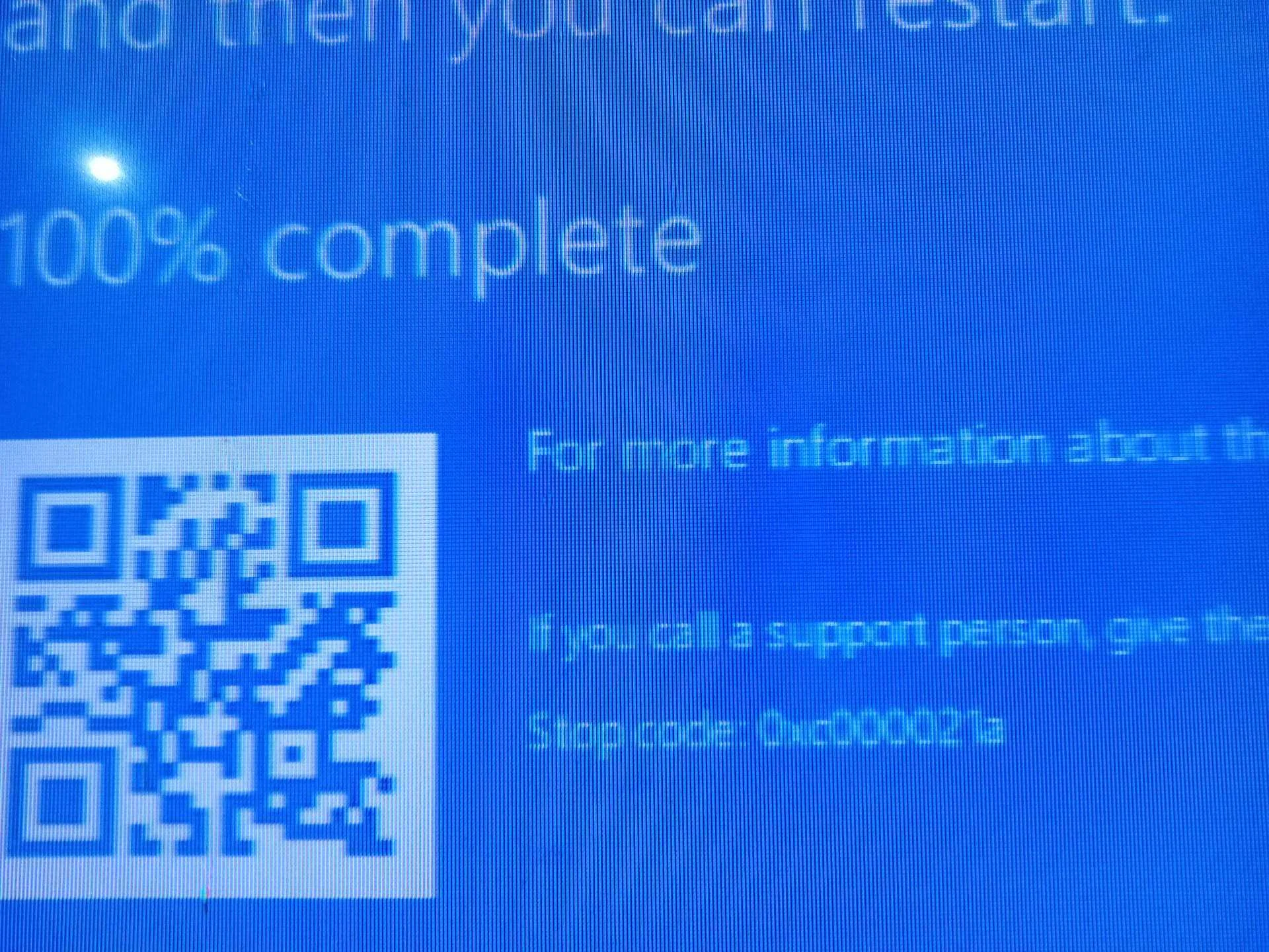

windows 10 error code 0xc00021a

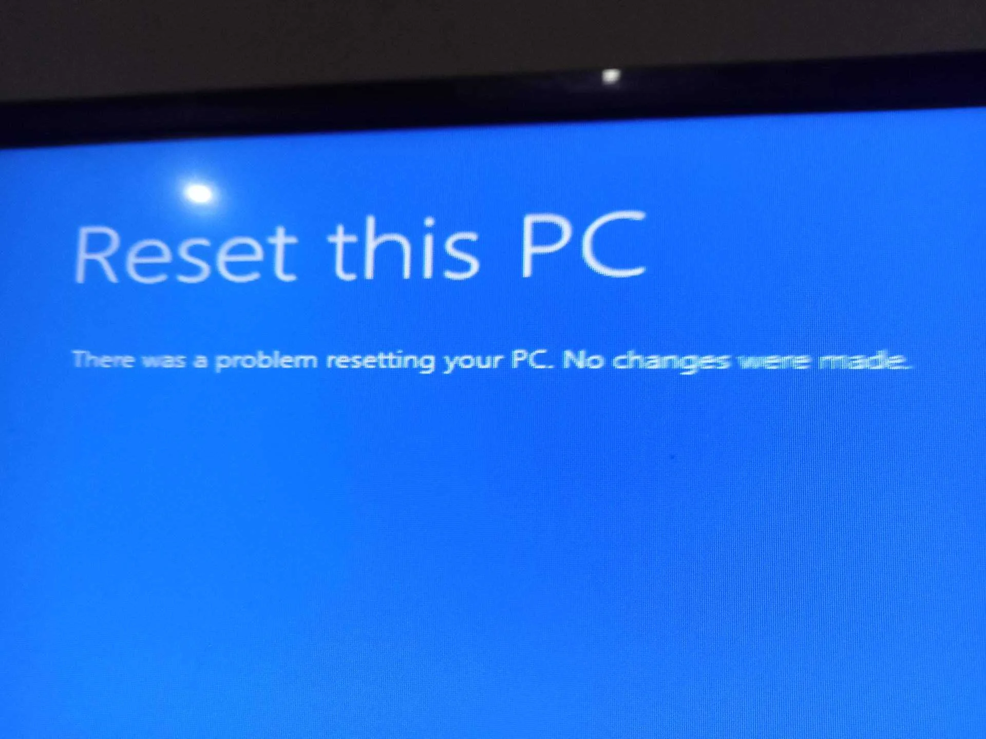

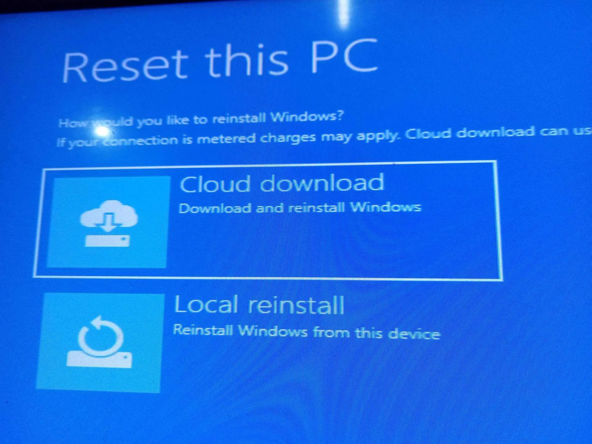

senaryo: nag update ako ng pc then nag brownout bigla then nuong open kuna kina bukasan nag error na siya 0xc..21a now kahit anong gawin kong recovery ayaw napo mag tuloy
question: any way para maayos wala kase po akong budget pang paayos at format need kopo kase siya para sa online class dahil di umabot anak ko sa face to face
naka ilang healthrecovery na po ako sana may maka tulong sakin. if mag re-install po ako ng windows 10 pedi po bang sa memory card ng cellphone ko lagay tapos card reader ko nalang?

TS, nagkaroon ng system file corruption nung mag-brownout habang nag-a-update, heto ang mga pwede mong gawin:
1. Mag-boot ka sa Safe Mode, punta ka sa Troubleshoot > Advance Options > System Restore, tapos i-restore mo sa latest restore point bago siya nag-update. Kung successful ang restore, try mong i-boot normally. Kung ayaw mag-boot kay Windows, proceed ka dito sa 2,
2. Boot uli sa Safe Mode, open mo si Command Prompt, type chkdsk C: /f /r, press enter at hintaying matapos. Huwag i-abort kahit na parang walang nangyayaring progress, maaaring tumagal ang process ng ilang oras. Pagkatapos ni check disk, may report na lalabas tungkol sa file system at sa mga bad sectors. Try uling i-boot normally.
3. Kung nag-boot si Windows, mag-prepare ka ng Windows installation media sa USB para sa susunod na step. Open mo si Command Prompt (Admin) ni Windows, type sfc /scannow, press enter at hintaying matapos ang scan, maaaring hingin niya yung Windows installation media para pagkunan ng mga system files na ipapalit sa mga corrupted files.
nagawa kona ito pero ayaw parin
