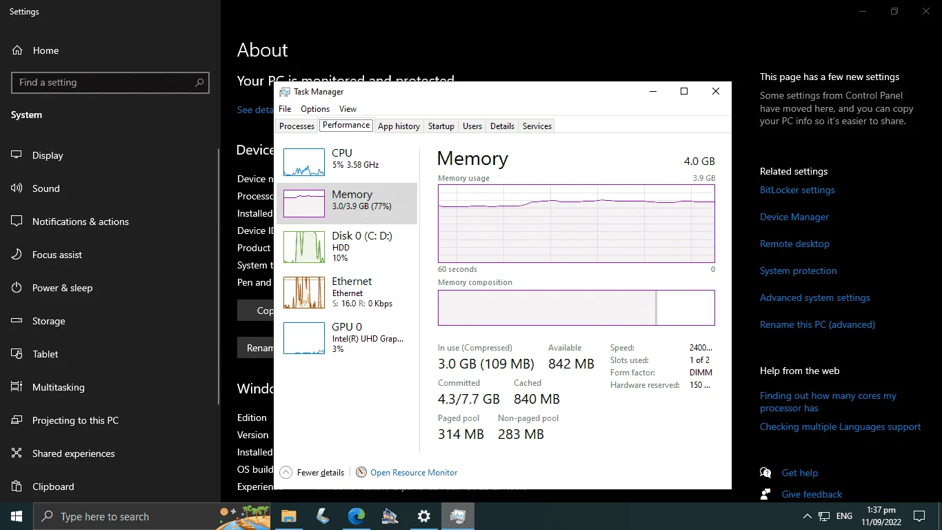

Pwedi kaya ito sa pc ko? Bibili sana ako ako ng ram, sobrang nag hahang pc ko..
Ito po specs na pc ko
Device name DESKTOP-APF330B
Processor Intel(R) Core(TM) i3-8100 CPU @ 3.60GHz 3.60 GHz
Installed RAM 4.00 GB (3.85 GB usable)
Device ID B575243F-B83D-4015-89B7-38FFFBBA983B
Product ID 00330-80000-00000-AA466
System type 64-bit operating system, x64-based processor
Pen and touch No pen or touch input is available for this display

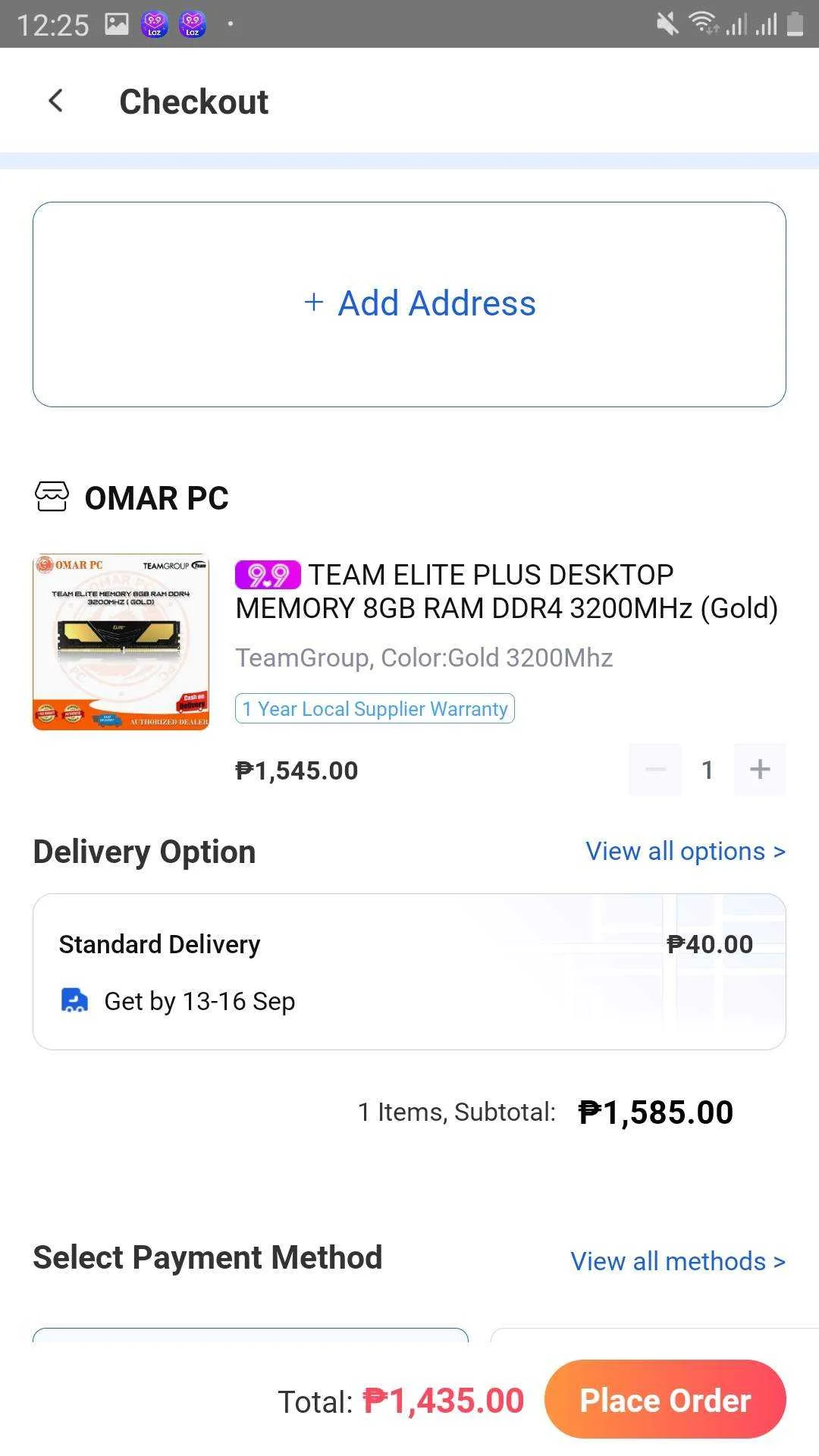

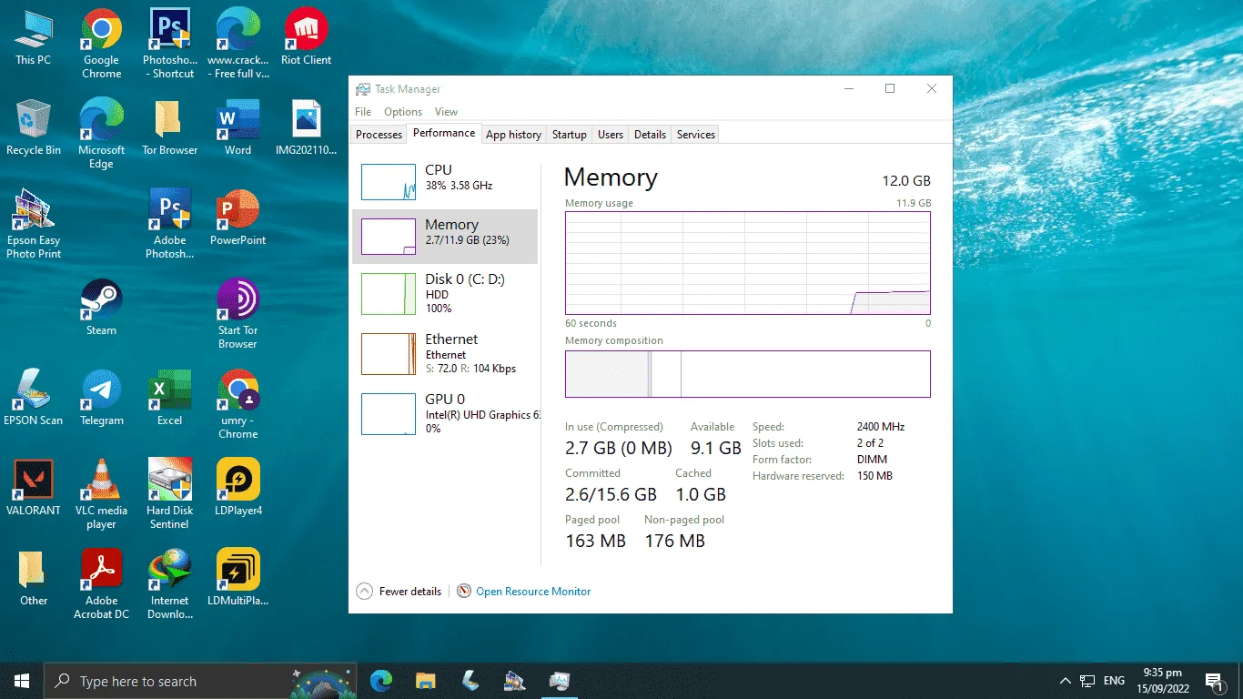

salamat nga pala sa lahat ng tumulong at nakapili ako ng compatible sa pc ko, nakabili na ako ng mura 1.2k lang pagkabili ko.. 12gb na yung ram ko.

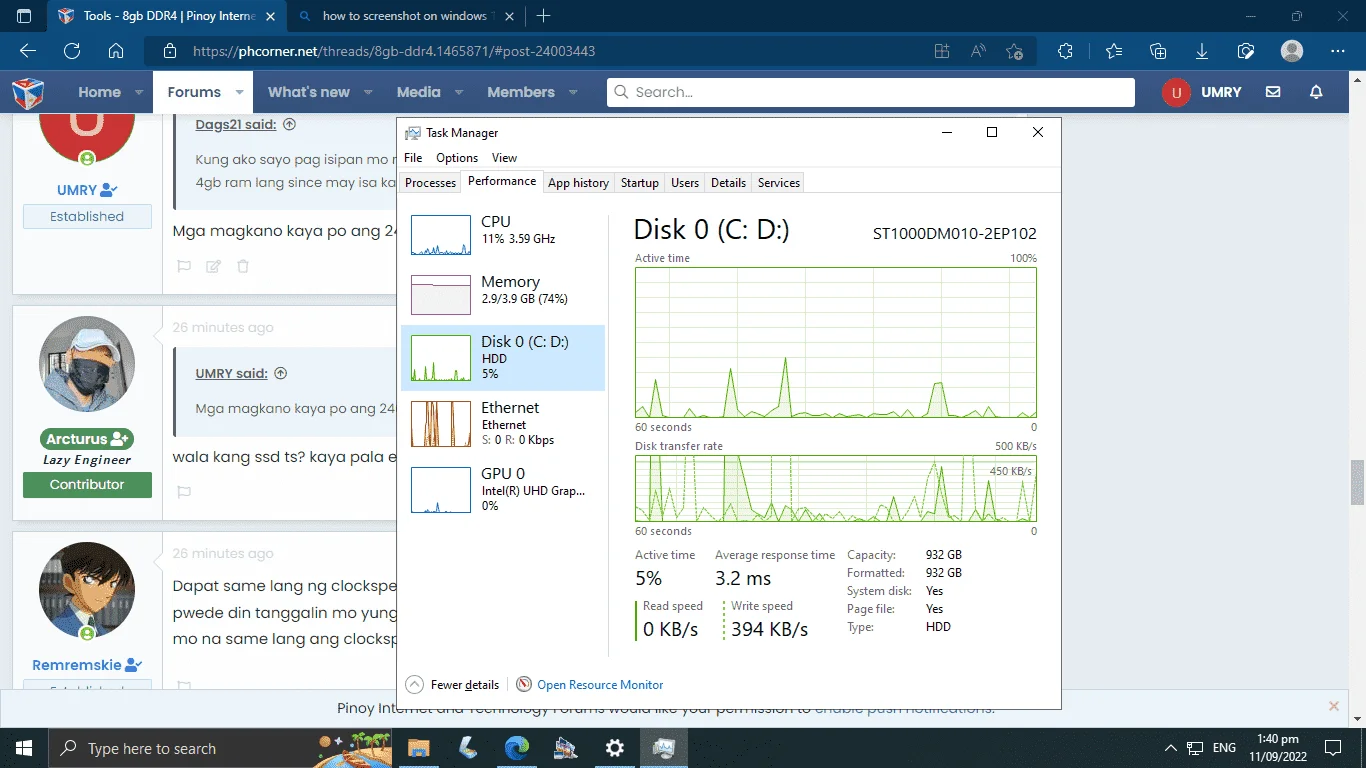

Mukhang nagbibigay narin ng sign yung HDD mo. Gawa kana ng back up if ever na sumuko na HDD. Check mo sa task manager if Laging 100% HDD kahit walang file transferring na nag ra-run.
san po makikita sa task manager?
