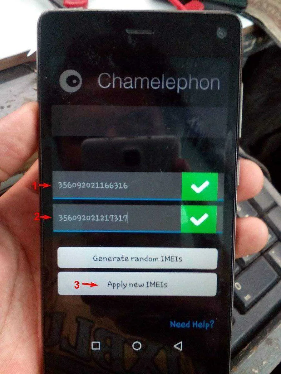

install si chamelephon
Open si chamelephon at ilagay yung original IMEI ng phone o tab

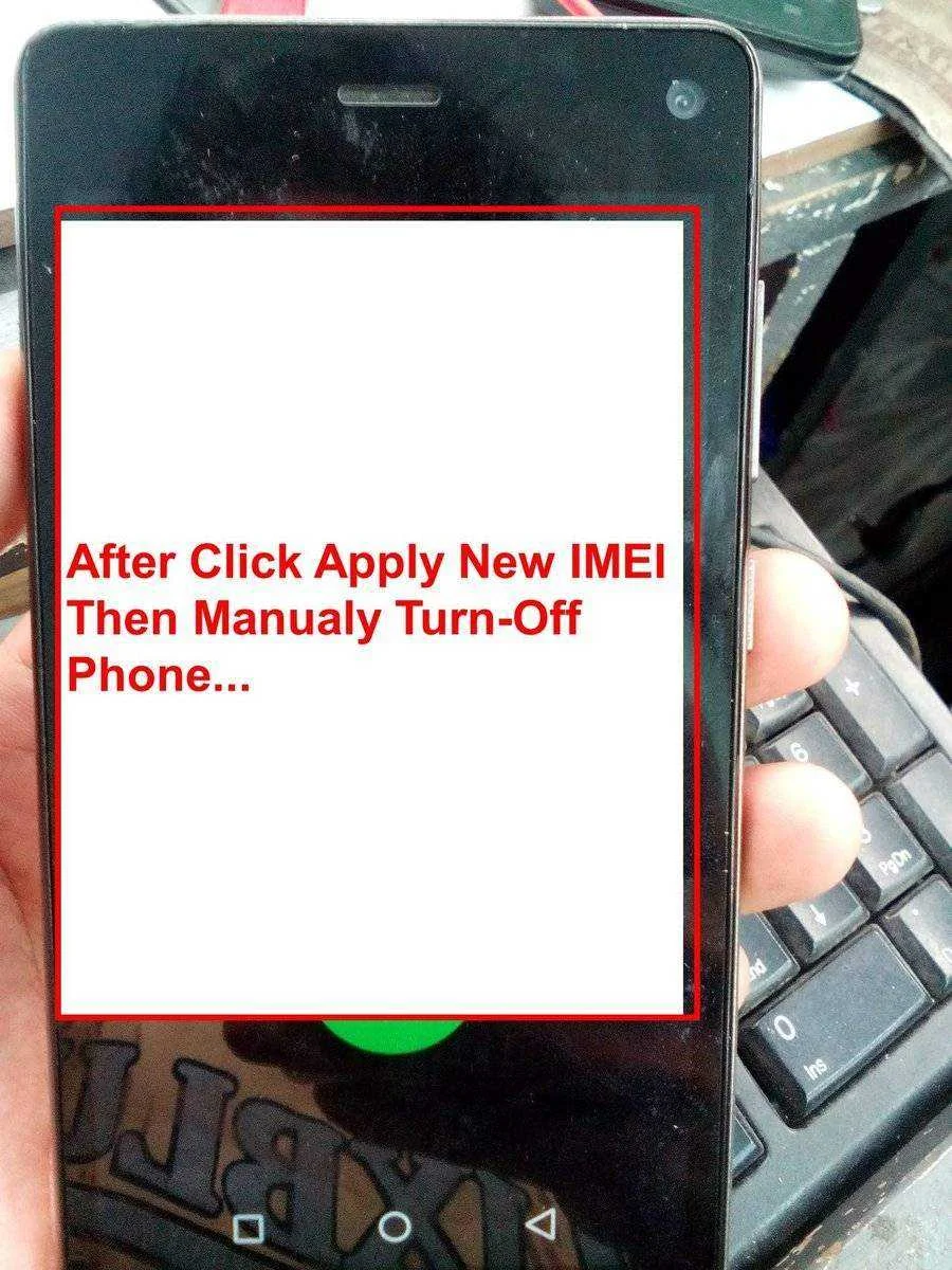

At pag nailagay na generate random IMEI muna at may lalabas na bagong IMEI tsaka ninyo iapply new IMEIs
Gayahin ang nasa baba

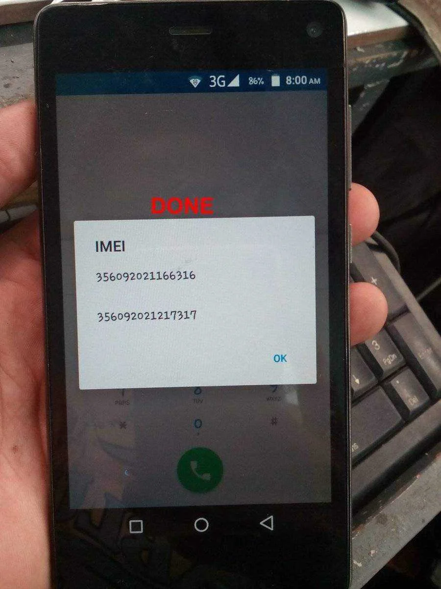

DONE
Lagyan na ng sim card at tuloy tuloy na ang text at calling sa mga katext at katawagan mo:LOL:Haha
NOTE:pag inopen mo si chamelephon lalabas si root accept mo lang o grant para gumaba si chamelephon(y)
