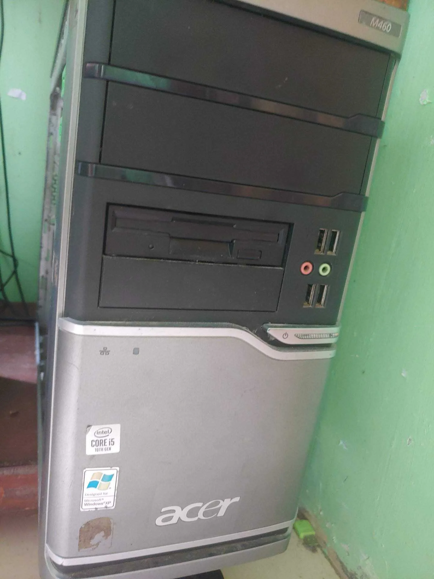

pwede pakita sa amin ang casing na sirain?

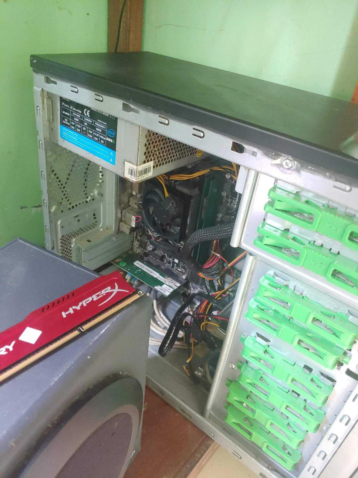

yup , yung mother board ko at psu ay pinalipat ko sa ibang pc case ng kasama ko ayon gumana naman , pero yung board,proc, at psu ng kasama ko nilipat ko sa pc case ko ayon namamatay talaga
yup , yung mother board ko at psu ay pinalipat ko sa ibang pc case ng kasama ko ayon gumana naman , pero yung board,proc, at psu ng kasama nilipat ko sa pc case ko ayon namamatay talaga
nakapag tataka pag yung pc case ko ang gamit sobrang init ng proc ko , bakit ganon?
Una nag try ka ng clear CMOS? ...Kung yes at nandiyan parin....Check yung board at mating surface ng case ng mobo zone kung masyadong malapit o may rusted part na dumidikit sa mobo.. O check sa backboard ng mobo if my sign ng shorting minsan nagiiba yung kulay kasi ng overheat.. Check caps ng mobo baka meron na bukol na sa ilalin kala mo ok pa pero deds na.. Check mo din yung surfaces rust ng psu , case at wire check kung my punit o ng degrade na.. Sa re thermal naman paki re-thermal yung north bridge kasama si cpu... Maglagay ka ng ground wire ng case kung my current na dumadaloy na syadong mataas .. Tamang number case fans config air flow din at distance sa wall kasi subrang lapit sa wall baka hindi na nakaka circulate yung hangin bumabalik lang yung init sa unit.. Check kung my update to latest bios na stable na compatible sa hardware naka connection sa mobo.. Minsan kala mo okay lang lagay ng bagong part pero endi pala..
Check kung supported ng mobo yung mga hardware na nilalagay mo at sabi ko check kung my latest bios na akma sa hardware
Kung old model lalo na mga amd mahilig yan sa hot coffee mga yan kung walang proper vents at airflow at magandang paste na high temp..lalo adik sa games yung owner aka walang tulogan...Check yung health ng storage at ram baka end of life na...
