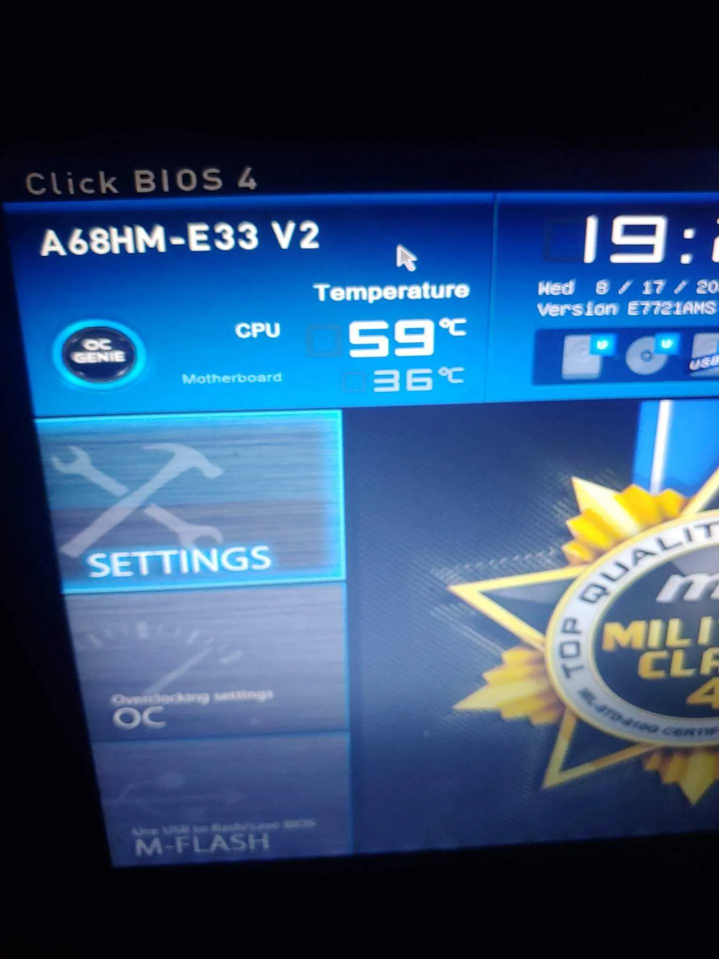

Baka may marunong po mag ayos nito, pag nag boot na sa OS nag shutdown na ang computer ko Pero pag naka boot sya sa "SafeMode" hindi namamatay ang problema psu kaya? nag palit naman ako ng extra psu nag shutdown parin same padin ng problema nag shutdown parin
baka sira po dalawa kung psu??
wag mo pong ion yung pc ng walang cpu cooler ts haha.
try mo pong gumamit ng ibang cpu cooler.
My cooler po
My cooler po
gumana naman sya nag boot ang OS matapos linisan , pero pag nag install na ng program Patay ulit shutdown talaga no power
My cooler po
naging 51c nalang po ang Temp nya
