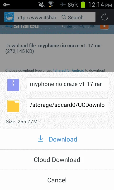

Download ko namn ah?
Yan tol one click nalang yan..
Fb nlng at press thank!(y)

Solution yan para sa na deadboot na craze.
Ayaw tagala sir walal npo bang ibang link
iregister mo acc ng fb mo 4shared.Pag mag dodownload ka papapiliin ka kung anung acc ireregister mo just click facebook then sign up pupunta ka sa download click mo yung may countdown then wait mo matapos count lalabas yung firmware ok mo lang downloading na yan.

Na sayo na lahat ng kelangan para sa craze mo ah tska pala dapat may mtk usb driver ka para gumana si prelaoder para kumonek yan sa spft.
