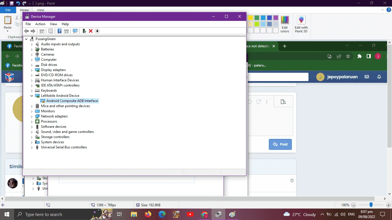

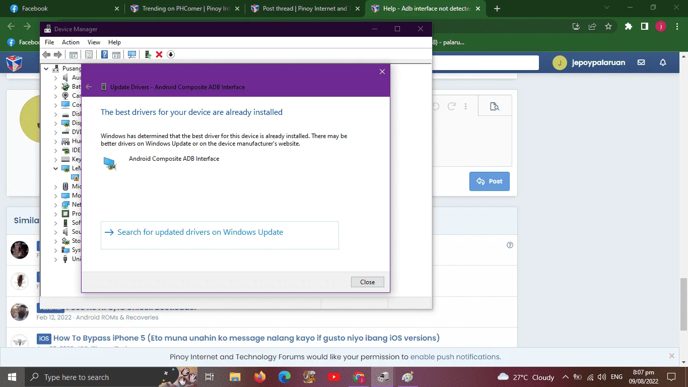

Pahelp naman po ayaw gumana ng ADB ko , tinary ko na laha ng ADB wala sadya hindi ko po magamit yung mga Unlocking Tools para sa mga Cellphone , kasi hindi nga madetectt yung ADB maraming Salamat Po
Kailangan mo ring mag-install ng OEM USB drivers. Bawat mobile maker mayroong sariling USB driver.

Paano to Boss kung anong gagawin kong cp yun dadawonloadan ko ng Driver , it means palit ng palit ng driver ?
Na install niyo na po ba driver para sa specific device niyo?
Ang Laptop kasi Neo Boss Intel I3
Try mo install ito TS You do not have permission to view the full content of this post. Log in or register now.
Nainstall ko na din to Boss Ayaw pa din sadya
OEM Drivers para sa Windows Computer mo yan. Bawat brand ng android phone may kanyang sariling version ng driver para ma detect ng computer mo ang cp mo (e.g. Samsung, Oppo, LG - may sarili silang drivers na pwede mong e download at e install sa Computer mo). Meron ding MTK USB driver na pang general kung walang sariling version ang brand ng cp na meron ka. Search mo lang google driver para sa brand ng cp mo.
ensure mo lang na na-unlock mo na yun developer option sa cp at naka enable ang usb debugging bago mo iconnect sa pc or pwedeng restart mo yun phone muna bago iconnect
Hindi boss need ko kasi minsan yung hindi pa naoopen ba yun power button +Volume up or down Diba ADB yun saaka Fastboot
Kung na-install mo na, huwag mo nang i-uninstall kung iyan ang ginagamit mong pang-kabuhayan. Kasi, hindi mo alam pagkalipas ng ilang araw, may bago na namang repair ng parehong maker ng cp.
Pwede ba install ko lahat ng brand , hindi ba mawawala yung ibang na install o irereplace niya ?
Ibig sabihin boss palit ako ng palit ng driver kada mag rerepair ako ng ibang brand ?
Install mo yung mga brands na madalas mong i-repair. Hindi naman papalitan yung na-install mo na kahit mag-install ka uli ng sa ibang brands, hindi naman kasi sila pareho kaya walang conflict. Walang problema doon, nasa computer mo lang sila, nandyan lang kung kailangan mong gamitin.
