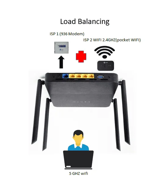

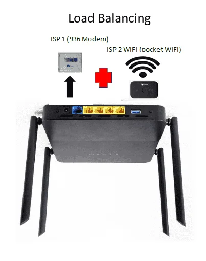

Please guide naman mga sir,possible po ba na mapagana ang ganyaang project sa openwrt firmware.?
Search ako MWAN3 kaso diko mapagana.
Mag add ang speed ng ISP 1 at ISP 2.
may idea ka pas pa share naman po..
try mo muna paganahin newifi as wifi repeater yung galing sa pocket wifi, and set as member ng wan interface, pag na gawa mo ng repeater at working yung internet na galing sa pocketwifi, tulongan kita mag combine sa mwan3.

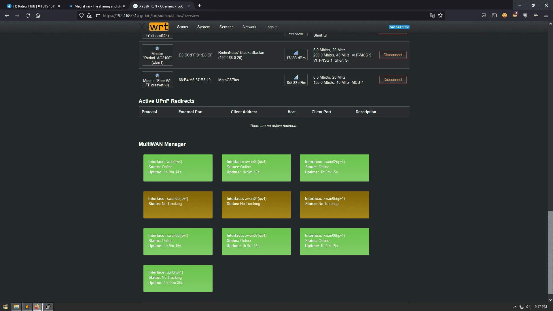

na gawa ko na na paps na repeater ang newifi ko kasu ayaw mag combine ng speed ang wan1 at wifi..
[Hidden content]
sa network>loadbalancing > member > dapat same value ang wieght at metrics ng wan1 at wwan mo. para mag combine speed, at wag ka gumamit ng ookla speedtest or fast. try mo mag download ng torrent file then see if nag combine yung speed.
also check status > multiwan manager > details if naging 50% wanb at 50% wwan
