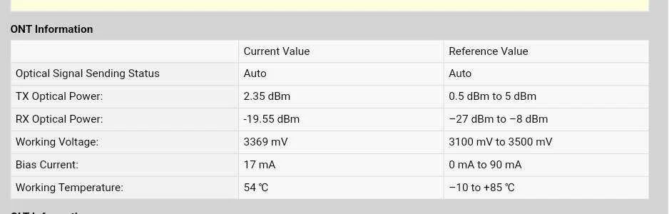

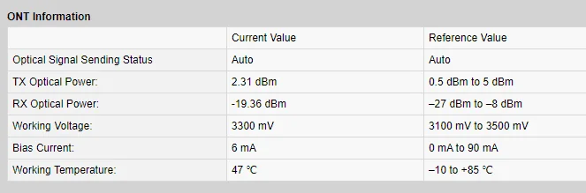

Stable naman sakin, ganyan din modem ko. Tsaka normal temp din sakin (hindi aircon yung room kaya room temp lang ang ambiance, mas mainit ang ambiance pag sa tanghali). Normal RX/TX power din.
Check mo yung sayo. Baka "high reading" yung RX/Tx ng sayo.
Tsaka normal usage din, considering na 5 WiFi devices (5 CP), 1 external router, 1 PC, at 1 SmartTV ang naka-connect.
Di naman nagdi-DC mga WiFi devices.
O kaya naman baka defective o may sira na yung modem mo. Gaano katagal na yung modem mo? At anong plan ka? Plan 1699 and up is free ang replacement ng modem, itawag mo lang yan sa 171.

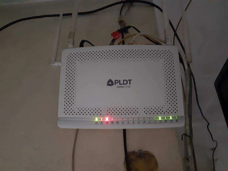

paps ganito pala yung akin, goods ba pag ganto?
maganda sana yan huawei modem kung huawei ang firmware pero kung naka pldt firmware ay minsan nagloloko..... pero kung pumunta si field tech yun hindi taga pldt na naka black vios, un protek ay konting pahapyaw na baka may pinaglumaan silang ganitong modem... 24-7 since 2016
Pinakamagandang modem ito ni PLDR, kaso lang old model na siya tsaka single band lang ata siya kaya pinapapalitan na ni PLDT ng mga mas bagong model.
Also, all modems have PLDT firmwares in them. Whether Huawei ONT or FiberHome ONU, kay PLDT pa rin ang firmware niyan kasi nga ONT/ONUs have ISP-specific firmwares. Kaya nga wala kang makitang publicly available na firmware ng mga ISP dahil nga isp-specific sila. Except maybe sa Huawei na may publicly available na COMMON firmware.
