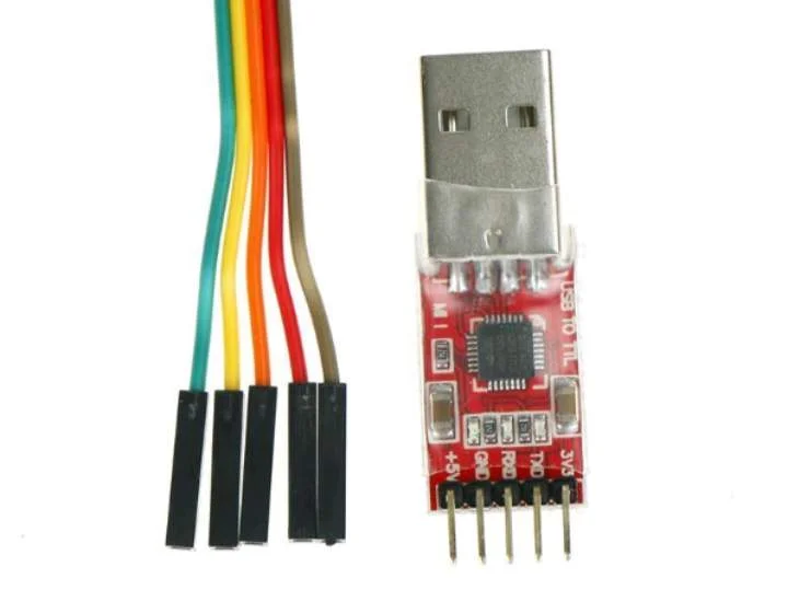

yan yung gamit ko lods cp2102, kahit anung press ko ng 1 at enter key, ayaw talaga. Lagi lang number 3 na default naka select
Tama ba na yung tatlo lang ang e connect? Rx Tx at Gnd?
Nakitita ko naman yung logs sa boot sa ttl kaya lang ayaw mag accept ng input sa keyboard.

May I know if Yung 10 Header pins ba na CP2102 or yung 4 Header pins yung nabili mo?
Ahh, na solder mo ba sa board yung header pin.? Baka di ayos yung connection if di padin defective/sira yung USB to TTL.
