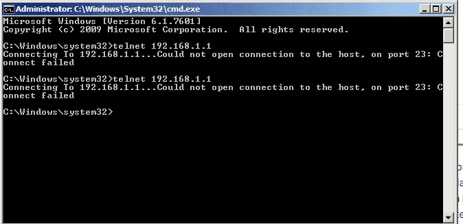

Sir pahelp tinry ko gawin etong procedure mo para iunlock yung nov firmware ko na b593 ko para maenable ko yung upnp function, somehow parang nasira yung modem yung power at telephone lang umiilaw at di na ako makapasok sa 192.168.254.254 o wala ding nagaappear sa 192.168.1.1, kala ko yun kapag brick na, tnry ko yung 2nd step, undetected sa telnet yung function ng telnet. . So ayun nga power at telephone lang umiilaw.
