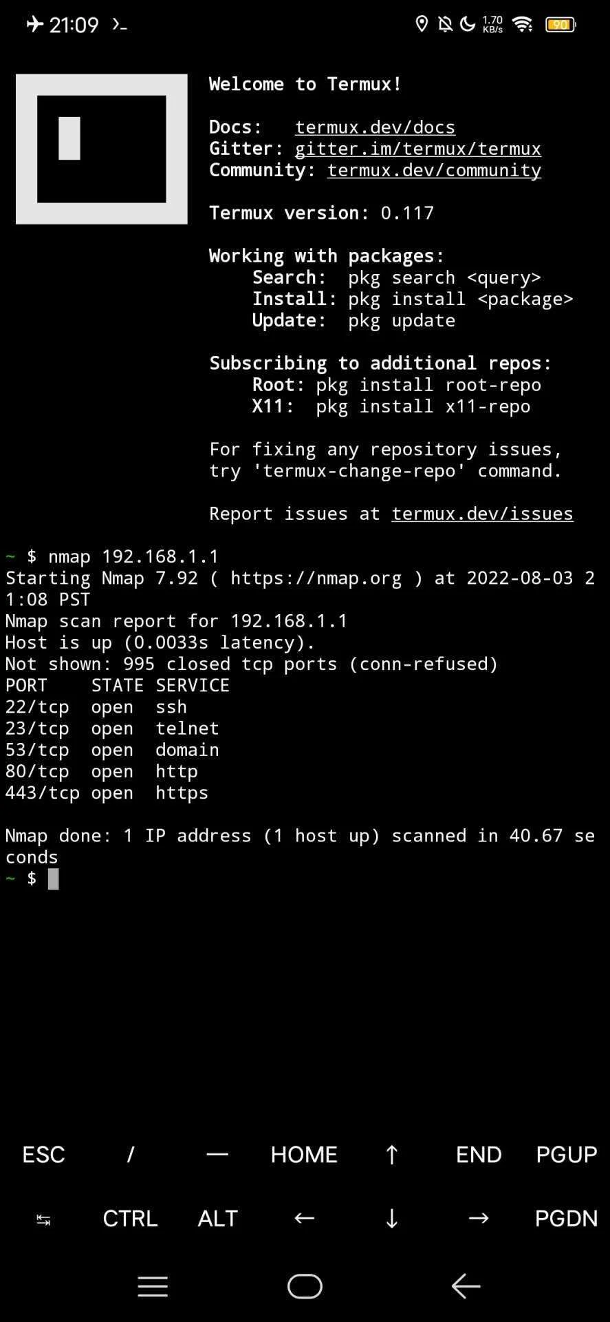

Kung closed ang telnet, Lods
Enabled mo nalang muli, then pwede mo na palitan ssh password

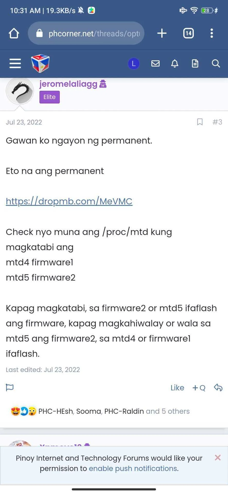

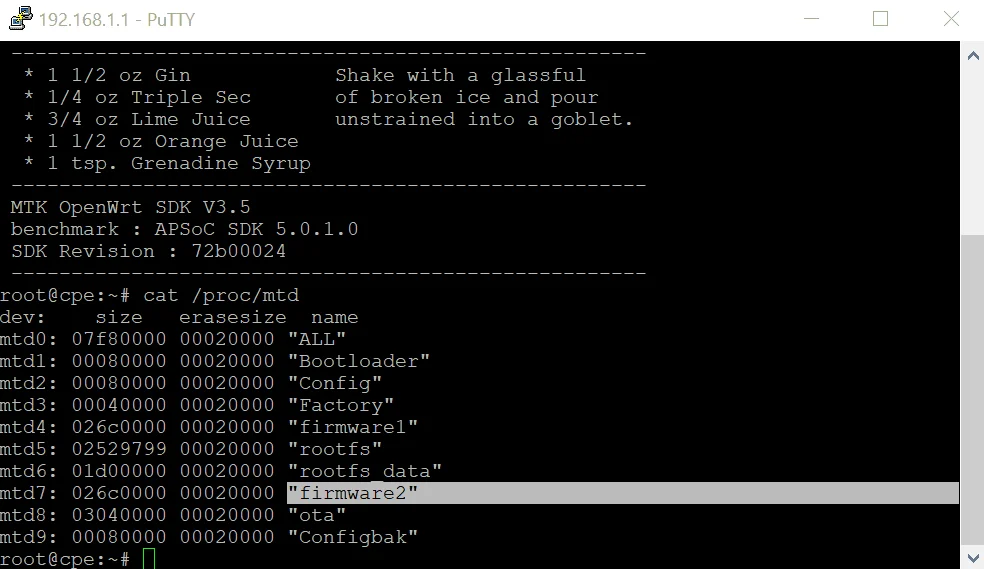

in my case po, after ko mabili r281. nag dump ako ng mga important partition kasama na bootloader kaya ng mag update router ko, nagawa ko iflash ulit bootloader nya na open ang tftp boot.
lods may extra r281 ako dito tftp working pa sya.. pwede kaya kuhanan ng backup yun at ma replace sa isang not working tftp na r281?
