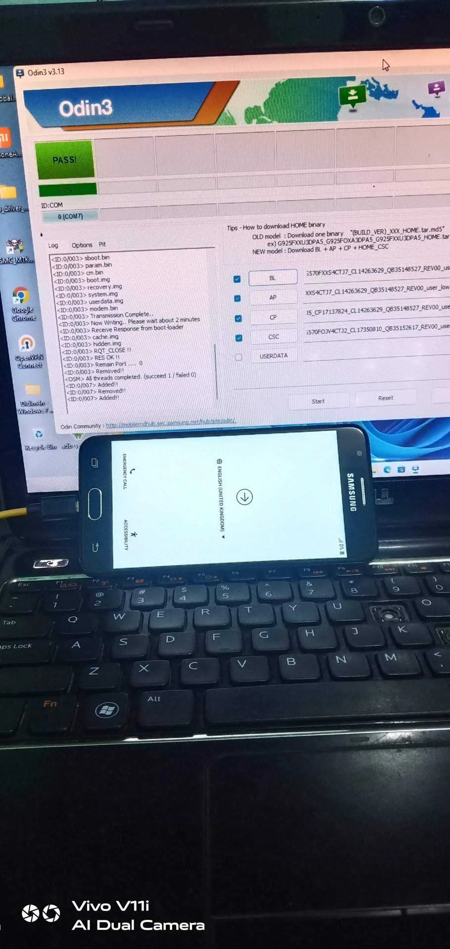

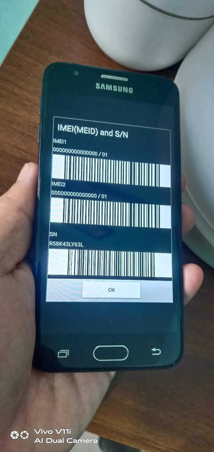

salamat sa pag reply yan po ginamit ko mismo na firmware boss.. nabuhay kopo yung unit kaya lang po pag salpak ko ng sim emergency call pag check ko ng imei po puro 0000 napo boss..IMG_20220721_202920.webpIMG_20220722_101527.webp
Pakitry pong i-flash ang latest firmware ng device mo, dapat alam mo kung saang bansa yan galing, if same result pa din, need to write certificate file nito, kaya lang mahihirapan kang makahanap, wala akong hawak na ganyang device so hindi ko alam kung pwede ito i-fix kapag rooted ang device:)

sayang naman boss hehehe.. pinadala kona sa tropa ko boss.. ngayon lang po ako nakahipo ng ganyang samsung nireset lang daw ng may ari ng phone hindi na nabuhay. pero ngawa kopa naman maaccess yung downloading mode sa screen at nawala imei after flashing, sideline korin kasi pag off sa work. nahiya nako maningil nabuhay konga meron parin problema hindi ko kasi nafix ng ayos, mga toolbox nakikita kopo na kaya magbalik ng imei nung ganong model problema is wala naman ako mga ganong tools asa lang muna sa mga crrack na libre sa mga old mtk phones naibabalik pa naman kahit pano ang imei. pero sabi ko po ulit sa tropa ko pag ayaw nila pagawa sa iba balik nalang sakin hanapan ko pa paraan..
