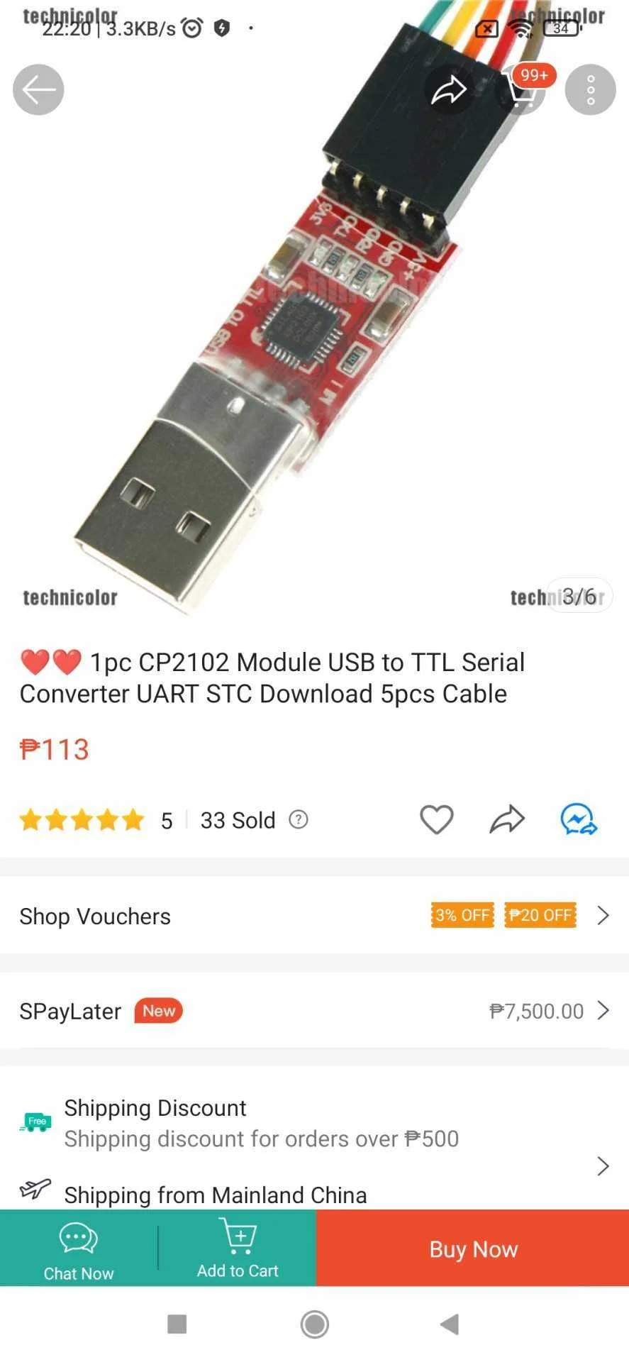

Sir jeromelaliagg ilang pin ang cp2102 ang bibilhin?
kahit ilan basta 3.3v (lahat naman ng cp2102)
need mo lang is rx tx at gnd
kung may esp8266 ka na may cp2102, pwede rin un basta idisable mo ung esp8266 using the EN pin.
