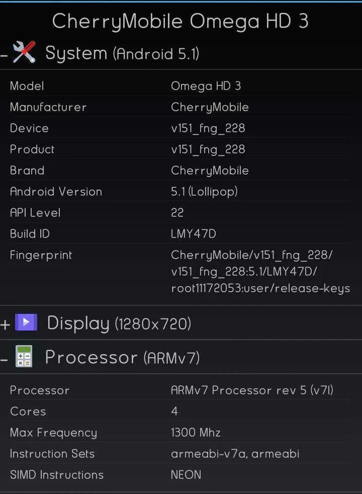

Phone Model: Cherry Mobile Omega HD 3
Android Version: Android 5.1 (Lollipop)

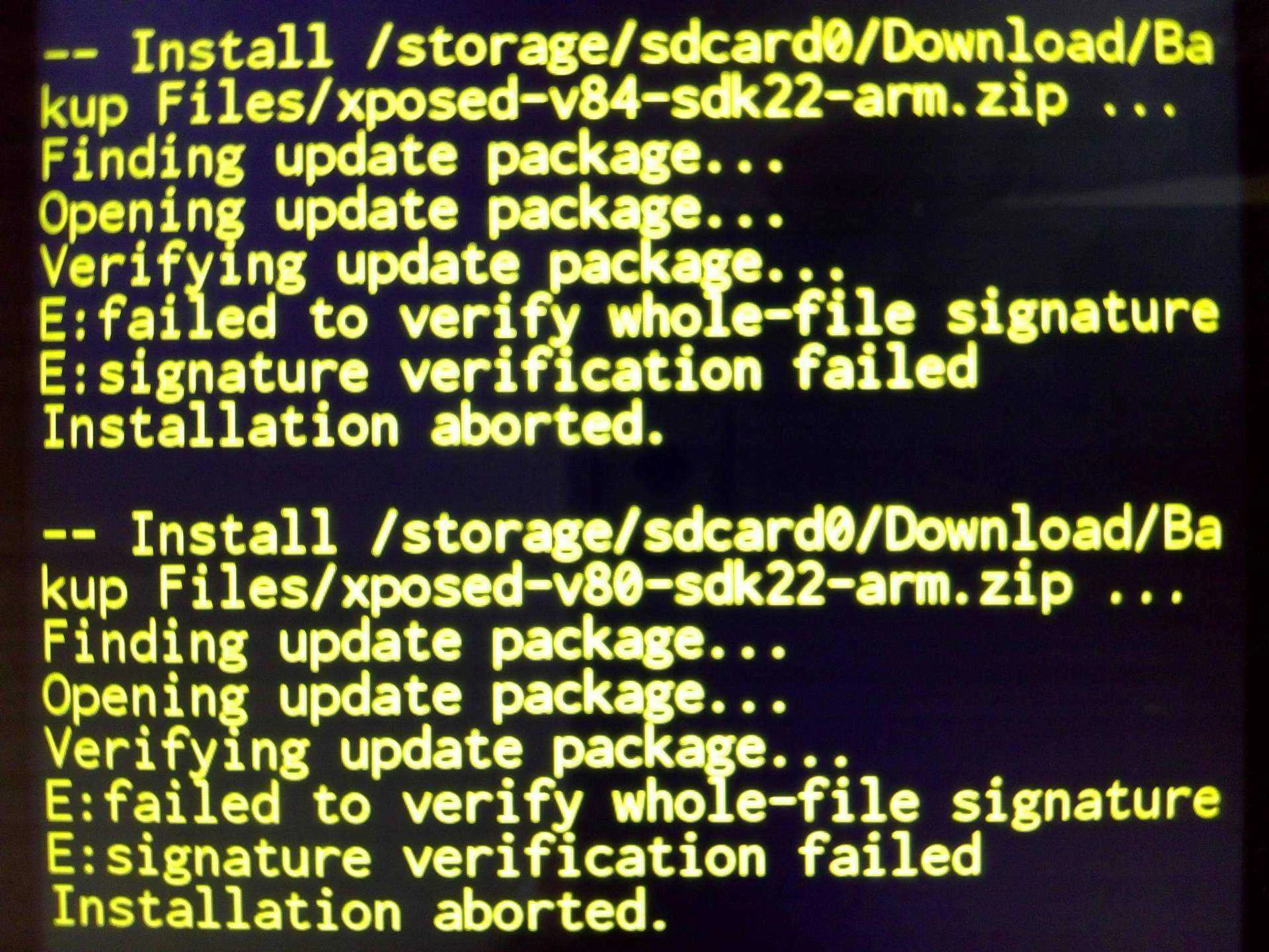

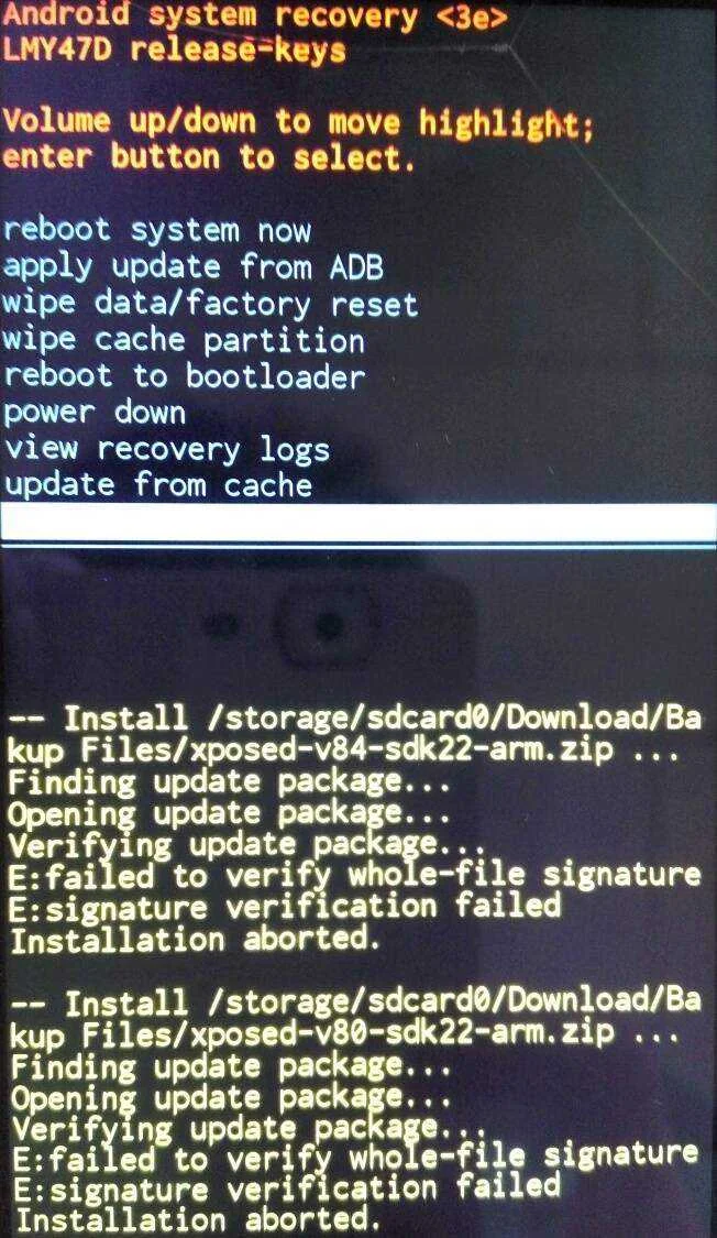

Yung ZIP po yung dinownload ko and pag flash ko po Installation Aborted. May error dun parang "blah-blah Signature..". Need ko pa ba idownload ang arm.zip.asc?
Dinownload po ko kaso di ko alam pano o ano gagawin dyan. Help naman mga ka PH. TIA!

Sinubukan ko din v84 / 80. Ganun parin..
"Blah-blah Signature.." error :(
I've posted screenshot just now..

talagang mag.eeror po yan stock recovery yang gamit mo po,flash ka po muna ng custom recovey install xposed.zip tapos xposed installer alpha3.0.apk ang gamitin mo para sa compatibility sa chipset mo po.
