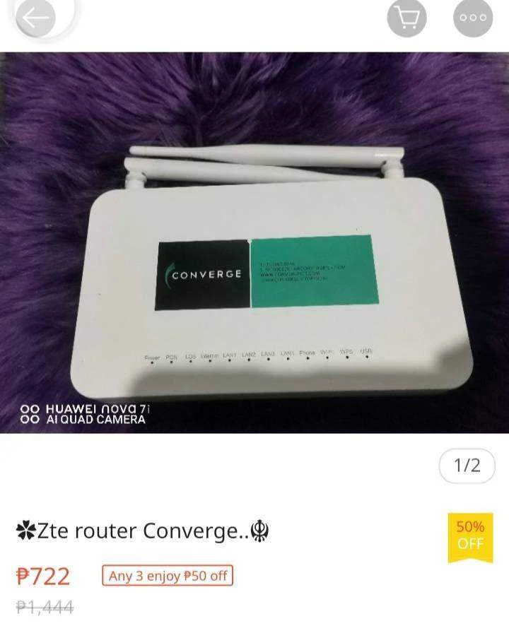

100 Mbps na plan namin pero until now nasa 30 Mbps lang speed namin kapag nagsespeed test ako sa phone tapos kapag nagcoconnect pa ng Bluetooth speaker bumabagal connection ng device kung saan nakaconnect yung speaker.
Ito po mga tanong ko (pasensya na po medyo marami haha walang alam eh) :
1. Pwede bang gamitin yung TP Link Archer A6 sa stock router ng Converge (ZTE ZXHN F660 yata tawag) na parang kagaya ng nasa photo?
2. Ma-iimprove ba yung speed at mamemeet na ba namin yung 100 Mbps na plan namin (or basta lumampas man lang ng 40-70 Mbps yung speed) kapag gumamit ako ng TP Link Archer A6 na dual band?
3. Hindi na po ba babagal connection ng device kapag may BT device na naka-connect tutal may 5Ghz naman yung TP Link?
4. Diretso kabit/saksak na lang ba yung Archer A6 sa ZTE router at wala ng kakalikutin/i-coconfigure sa settings?
5. Napapalitan ba password ng Archer A6 (kung pwede paturo rin po kung paano hehe)? Yung mga nakikita ko kasing vid sabi hindi raw nila maaccess yung sa A6 dahil may conflict sa mismong router ng Converge since ang pinapasukan ay parehong 192.168.
Kung may makakasagot po, thank you very much po.

Pwede naman din yung binabalak mo pero gagastos ka nga lang talaga para diyan sa router kesa magpapalit ka ng modem na galing kay Converge mismo
To answer your questions,
1. Yes, pwede. At mas mataas ang specs ng Archer A6 kesa sa stock modem ni Converge
2. Since dual band si Archer A6, possible na mag-improve ang makukuha mong bandwidth since mas mataas ang bandwidth na binibigay ng 5GHz kaysa kay 2.4GHz
3. Nope. Hindi siya babagal. Since ang mga bluetooth devices ay nasa 2.4GHz frequency, hindi siya makaka-interfere sa 5GHz frequency.
4. Plug and play lang siya. Kung gusto mo namang palitan yung WiFi name and password, pasukin mo lang yung GUI dashboard niya. (Default is 192.168.0.1)
5. Since (based sa nakita ko) 192.168.0.1 din ang...

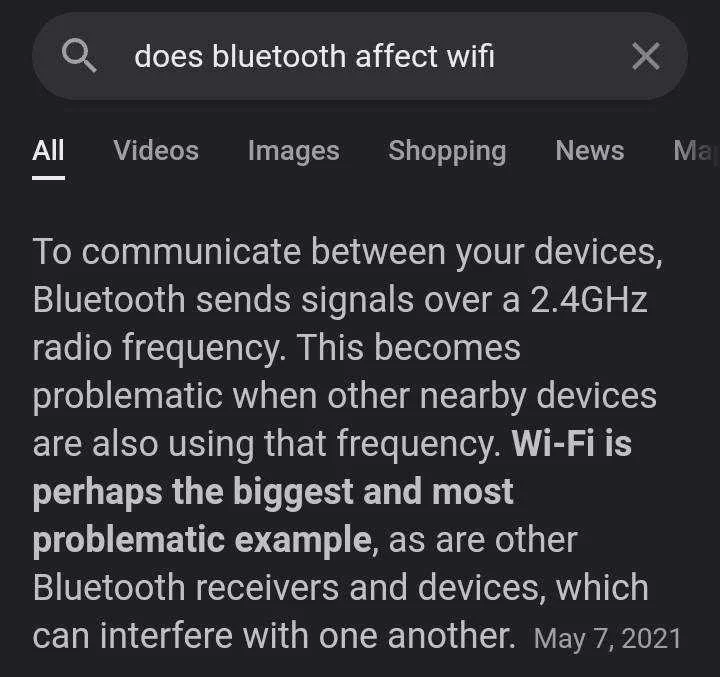

Pero feel ko di yan babagal connection if naka connect ka sa 5ghz since 2.4ghz raw ginagamit na signal ng BT according to google xD

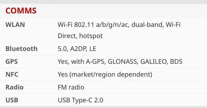

Ito nga po inexplain ko sa kanila na walang available na PC kaya hindi possible na i-test gamit LAN. Pero kahit wala, ang alam ko (baka mali ako pero ito alam ko) kahit sa phone dapat nakakalampas kami ng 45 Mbps since latest models naman gamit namin. Ito yung akin:
5. Since (based sa nakita ko) 192.168.0.1 din ang default gateway ni Converge, bago mo isaksak sa modem yung Archer A6, pasukin mo muna yung 192.168.0.1 (nakalagay sa ilalim ng A6 ung password), then palitan mo na ang mga dapat palitan diyan gaya ng WiFi name at Password.
As for the IP address, navigate to Advanced > Network > LAN. Then sa may IP address, gawin mong 192.168.1.1 yan.
Para ang gateway ng ZTE ay 192.168.0.1, then ang gateway naman ni A6 ay 192.168.1.1.
May mga tut naman sa YT kung pano ang setup ng Archer A6. Panoorin mo na lang.
