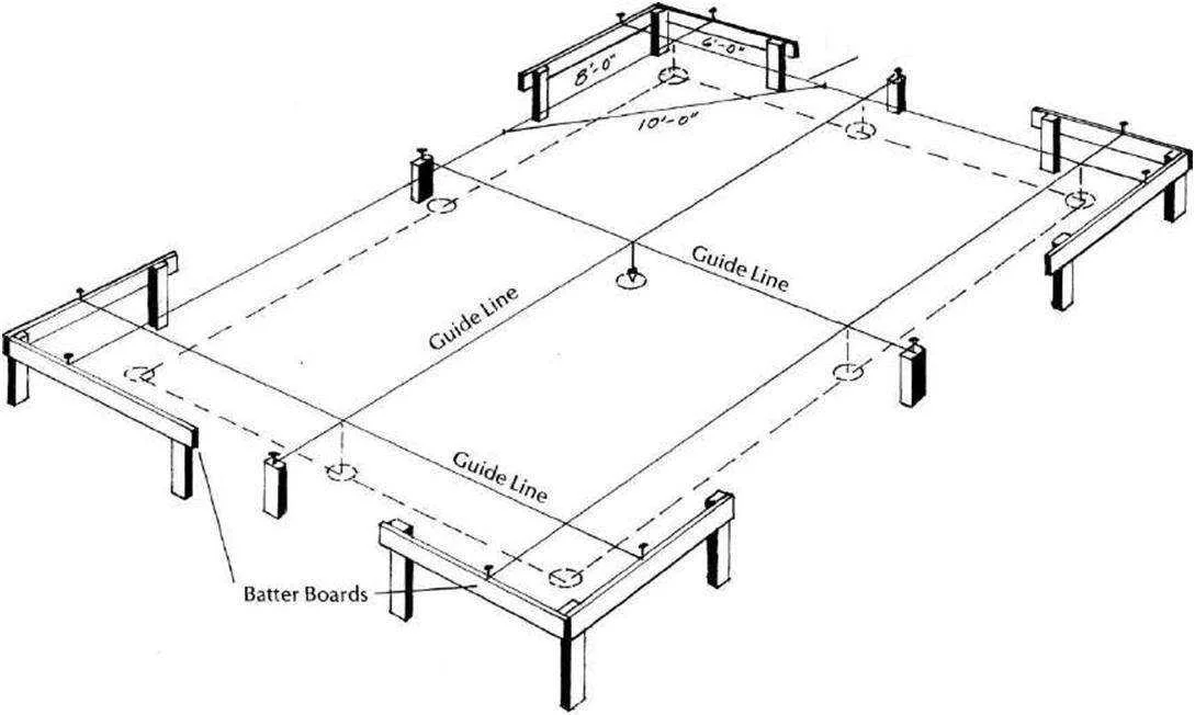

☑️ para ma asintada ng tama ang mga centro ng poste?
☑️ kailangan muna maisetup mga peanut butter boards (mais joke :p)
☑️ or pag napasyal ka sa Sagada yung tinatawag na "battered" chicken (mais ulit)

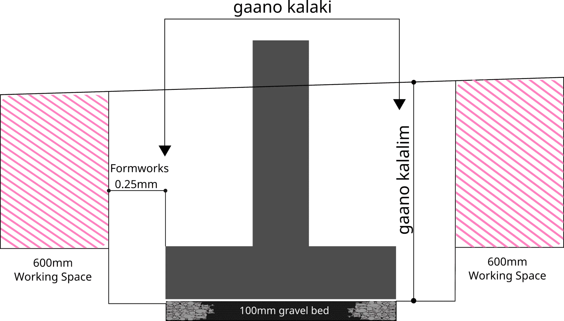

☑️ kailangan lang malaman yung lalim at laki ng pundasyon na huhukayin
☑️ kung sobrang lalim merong working space na dagdag sa mga gilid
☑️ kung madaming budget iba may pormas pa
☑️ pero kadalasan kung ano sukat ng sapatos (footing) yun na yun :ROFLMAO:

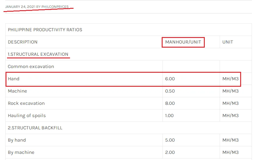

✔️ Kunin lang naten yung productivity rate (yun kung updated padin :p)
=6MH/cu.m (6 man hour)
multiply naten sa volume kanina
=13.824cu.m x 6MH/cu.m
=82.944 MH
✅ ito yung total na oras para matapos yung paghukay

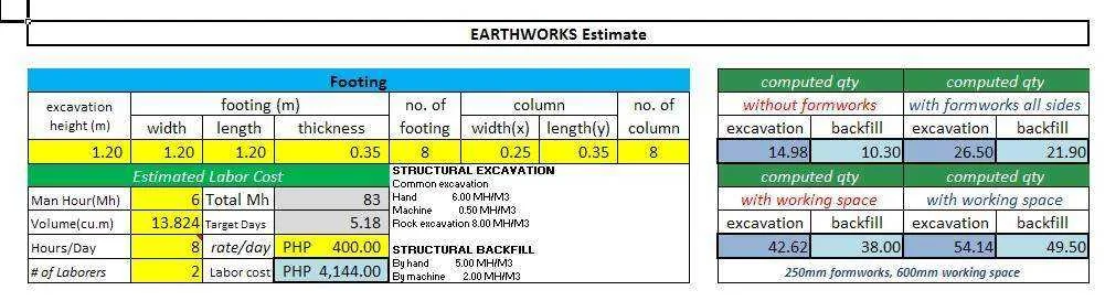

Countercheck naten sa excel
✔️hindi naka round off pero at least may idea na magkano aabutin :LOL:

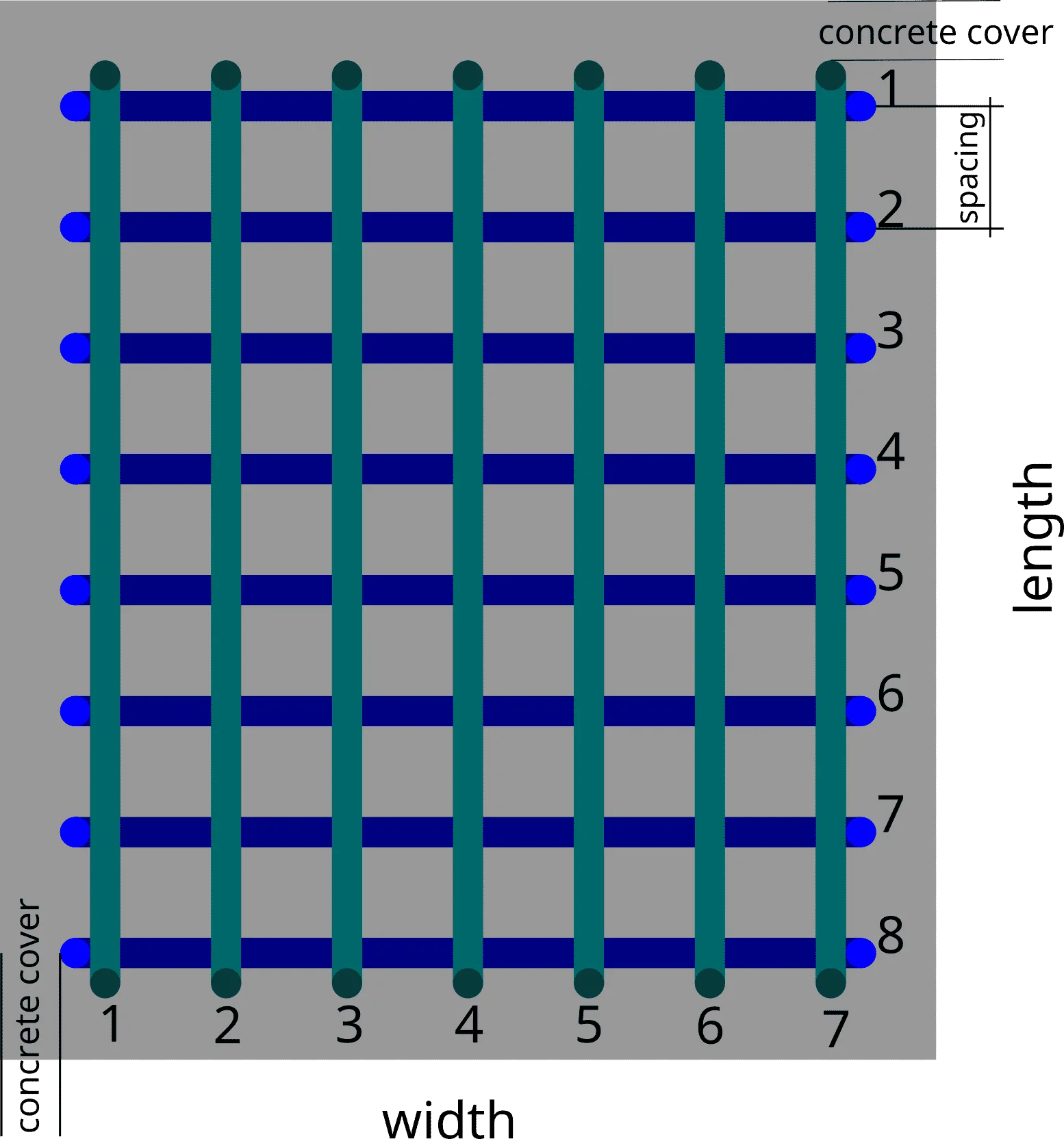

sample top view (not related sa problem)
✔️ idea lang ito mga pappy
formula:
(width-cc) /spacing=pcs +1
(length-cc) /spacing=pcs +1
cc=concrete cover (0.075m or 75mm) x 2 (kasi kabilaan)
a. Ilang piraso kada sides
Unahin naten sa Width (binawas nadin yung kapal ng bakal)
✔️ [1.20 - 2(0.075) - 2(0.016)] / 0.20
=5.09 + 1
=6.09 say 6pcs
sa Length (concrete cover lang naibawas)
✔️ [1.20 - 2(0.075)] / 0.20
=5.25 + 1
=6.25 say 6pcs

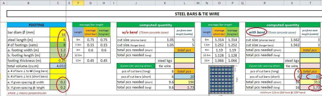

countercheck sa excel
✔️ yun pwede :ROFLMAO:
