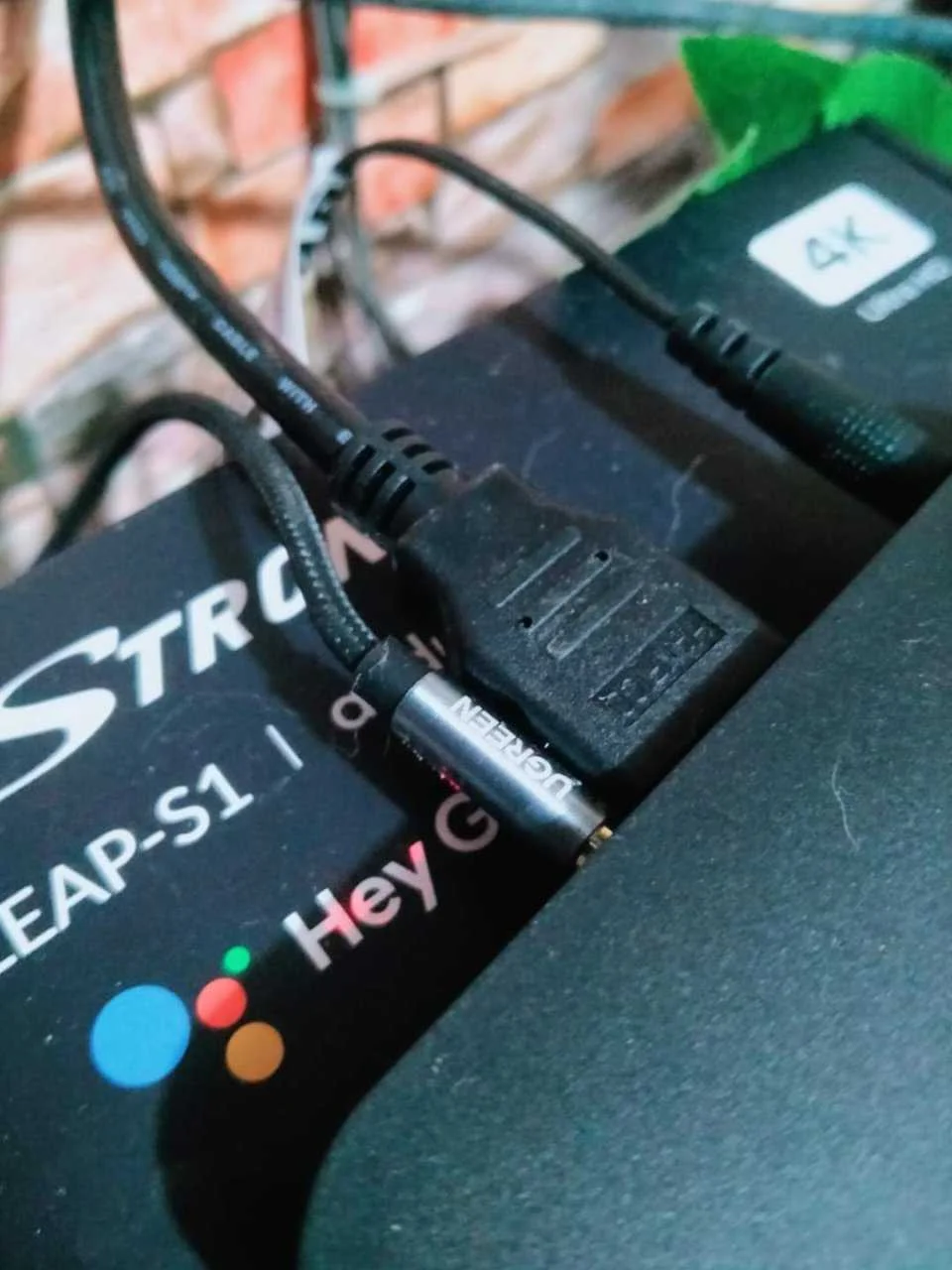

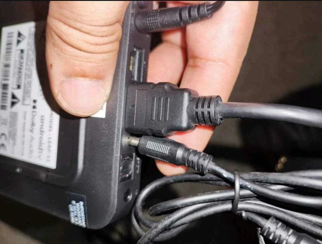

tantyahin mo nlng hanggang may lumabas na audio, unti-unti mong hilain palabas ung kable....though not sure kung magiging stereo pa rin ang audio niya....yung sakin naka-mono lang, goods naman na ako...unless audiophile ka talaga na full stereo ang gusto mo pati ung panning ng left to right (or right to left) ng audio ay sumusunod sa scene na pinapanood mo.
Yup mas malakas yung medyo nakadiin kaysa sa nakalabas, may surround sya kung nakadiin,

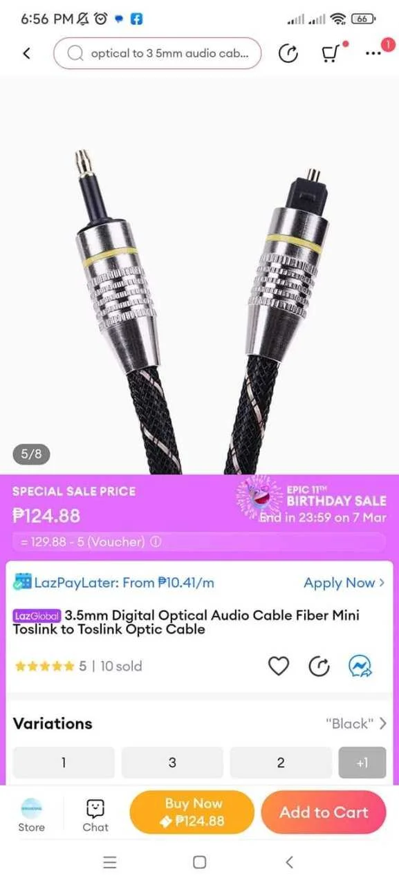

Mas malaki kasi talaga ang TRRS kesa sa TRS (may TS pa na cable type)... so kung TRS-capable lang si Strongleap, then workaround yung sinabi ko...otherwise, bili ka na lang ng standard TRS Stereo.
Cge sir hanap ako nyan trs cable

tapyasan mo lang ung hdmi mo kung medyo malapad at malaki sya.. gagana na yan parang ganto sa picFB_IMG_1678965846900.webp
d kc napasok ng mabuti kaya tapyasan mo kung malaki😂FB_IMG_1678966048069.webp
tapos sa sound settings then select format Never use surround sound
nakaganyan ung sakin sir.👍
Ok na sir, natapyasan ko na, tapos na set-up ko rin. Gumana na😂, ng-order pa ko sa shoppee na kung ano-ano tapyas lang pala hahahaha, salamat uli sir appreciated much.
