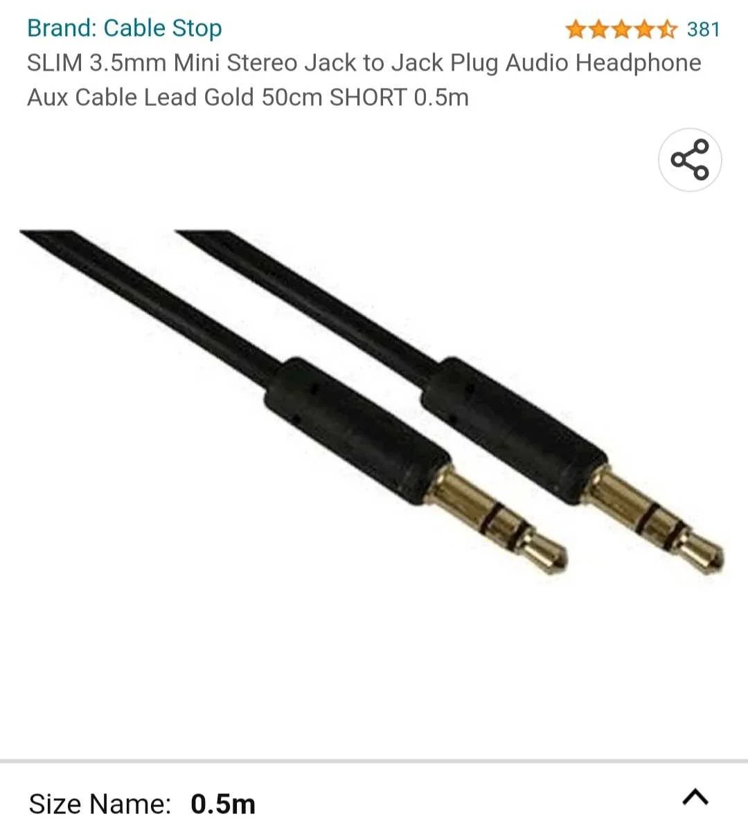

gamit ka ng slim 3.5mm jack kc masyado malaki katawan ni hdmi 😂 tapos may config ka sa settings ng audio ni strongleap.

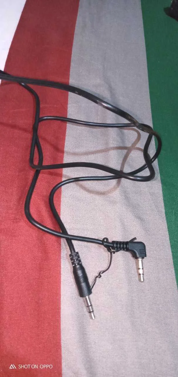

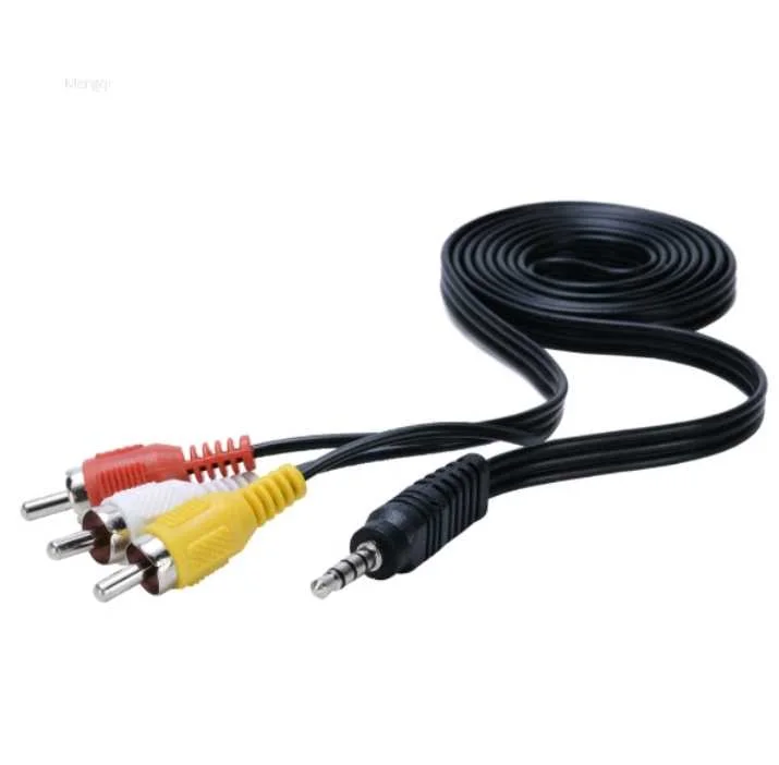

Ahh kaya pala taka ako ayaw tumunog sir, iniisip ko av jack siguro gamit mo di yung HDMI 😅. Ganito kasi yung kasama sa soundbar na aux jackIMG_20230316_183306.webp
Bat kaya gumana nitong free aux jack sa strong leap?🤔 Kng yan lang aux jack sir nkaconnect, tapos walang HDMI walang lalabas na video natry ko kasi tinanggal HDMI aux jack lang.

Yup ganyan nga sinet-up ko sir, pero humming lang baka di pwede yung free aux jack try ko yan slim jack baka gagana.😊

TRRS kasi yan, Tip-Ring-Ring-Sleeve, whereas ang talagang stereo 3.5mm jack ay TRS lang (Tip-Ring-Sleeve)...ang gawin mo diyan ay huwag mong itodo na ilusot ung kable sa jack...
tantyahin mo nlng hanggang may lumabas na audio, unti-unti mong hilain palabas ung kable....though not sure kung magiging stereo pa rin ang audio niya....yung sakin naka-mono lang, goods naman na ako...unless audiophile ka talaga na full stereo ang gusto mo pati ung panning ng left to right (or right to left) ng audio ay sumusunod sa scene na pinapanood mo.
Mas malaki kasi talaga ang TRRS kesa sa TRS (may TS pa na cable type)... so kung TRS-capable lang si Strongleap, then workaround yung sinabi ko...otherwise, bili ka na lang ng standard TRS Stereo.
