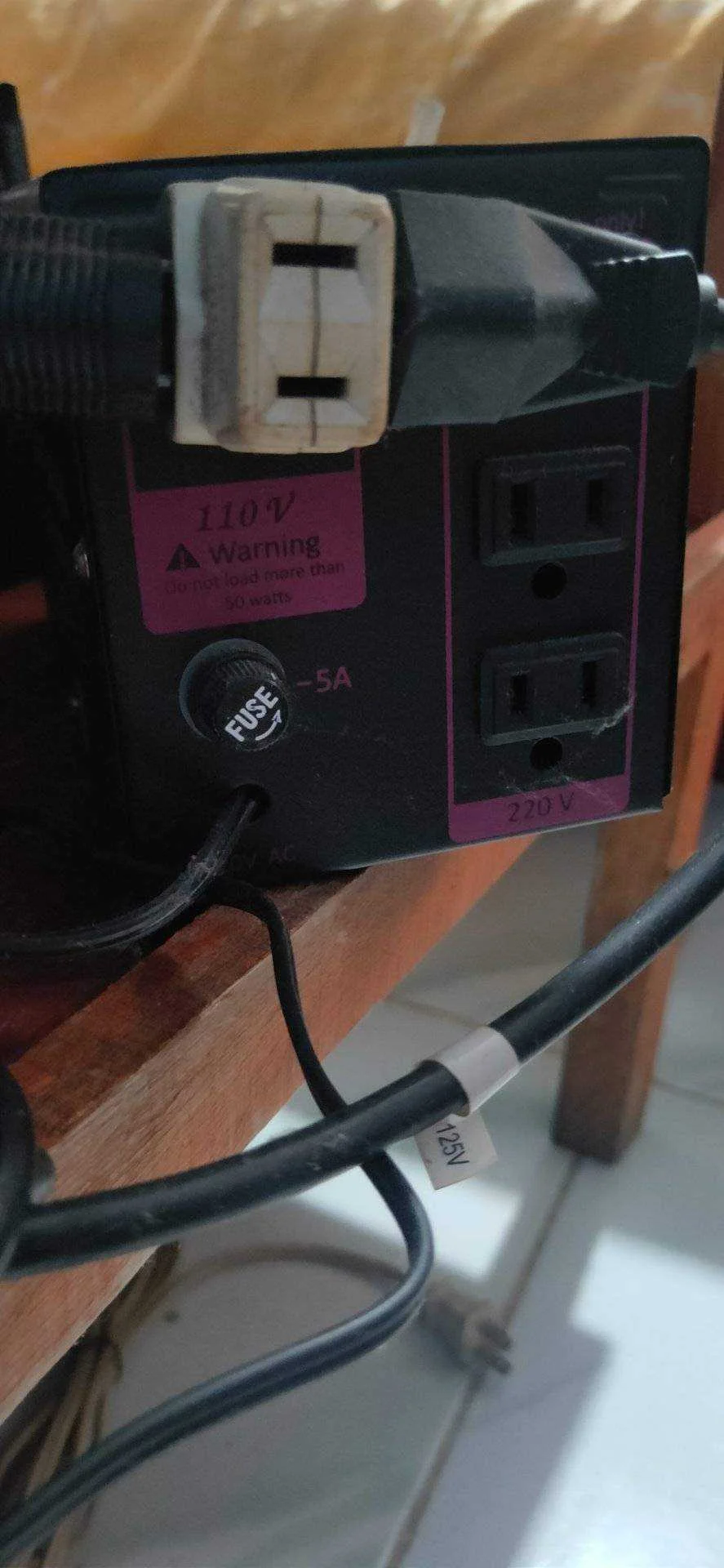

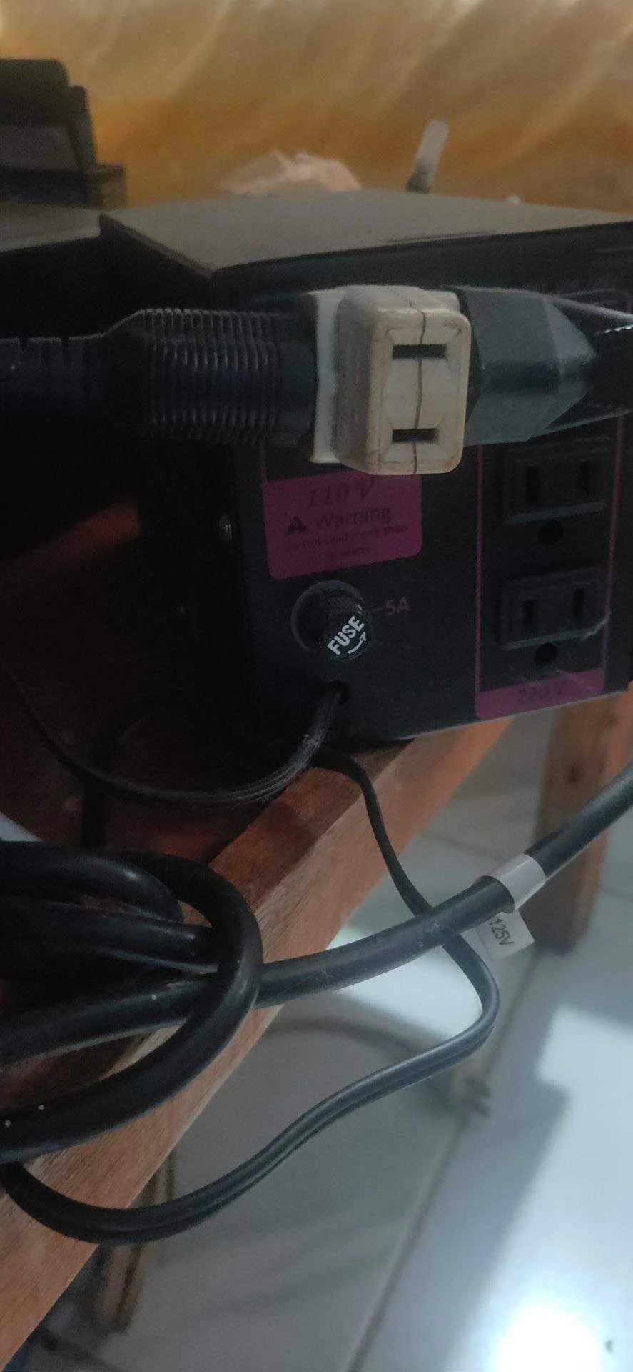

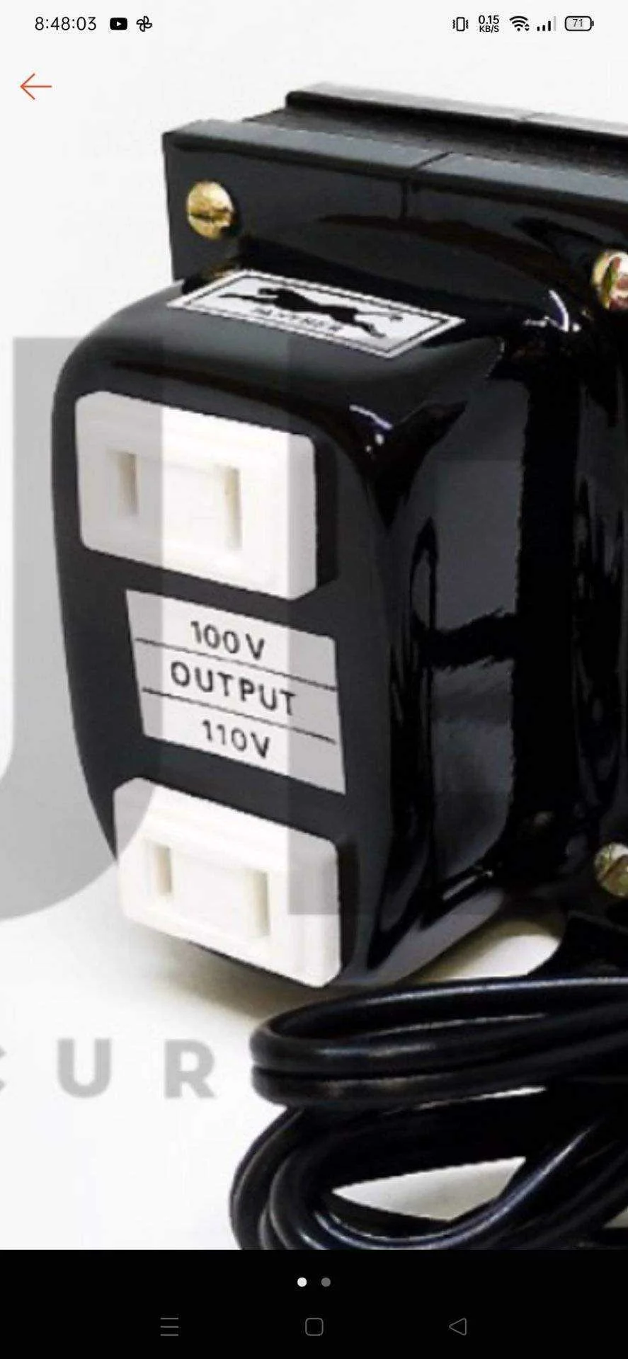

Hi mga experts may desktop kasi ako na galing sa USA ang problem is 110v yung cpu at monitor bale 2. ask ko lng if pwde ba tong transformer na bibilhin 110 at 100 v.
plan ko sana
cpu - 110 v
monitor - 100 v
safe po ba ito
may nabili kasi ako na avr at sinaksak ko sabay yung cpu at monitor both sa 110 umiinit po at mg restart pc
salamat sa sasagot
TS, gamit ka ng AVR na kayang i-handle yung power ratings ng parehong desktop at monitor. So, tingnan mo yung power ratings (110v x amps = ___watts) sa mga labels ng desktop at monitor, add mo yung wattage nila at dagdagan mo ng mga 25% (multiply total watts by 1.25) para sa rating ng kailangan mong AVR.
naku di mo binasa ang warning sa AVR, ako nabasa ko pa hehe
consider mo din yung watts aside from volts
siri boss di ako maalam

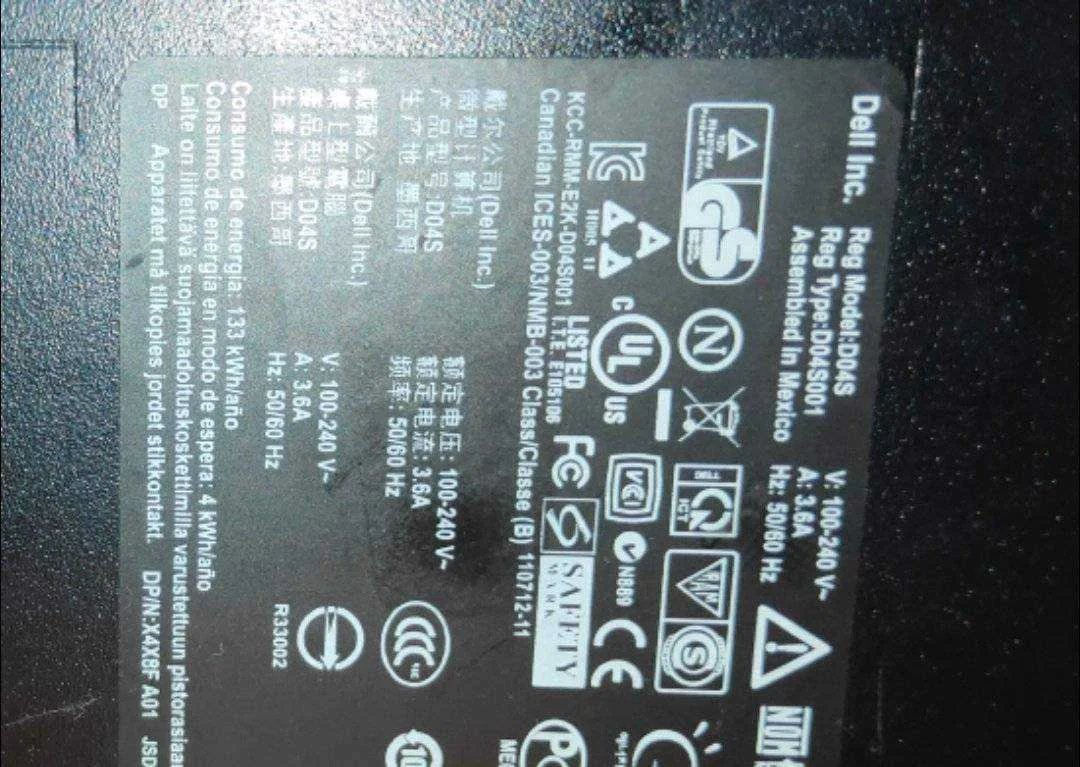

e7037a62-cfc8-4205-8e80-0b8faaf4b1f7orca-image--713437279.webp9f87b900-a673-4b8e-a0ad-8691b112d733orca-image--1449212616.webp

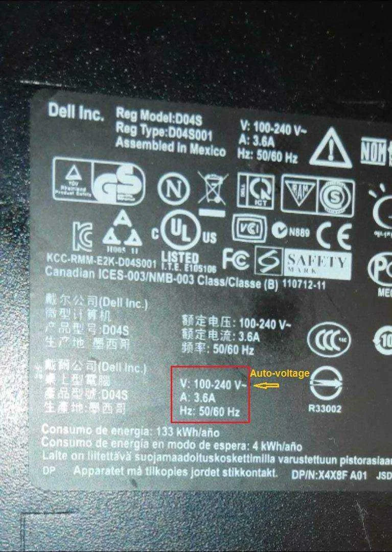

TS, label ba ng monitor itong nasa picture? Auto-voltage siya (100 - 240V) kaya ok lang na isaksak sa 220V socket.
Kung ganyan din ang nakalagay sa label ng desktop mo (100 - 240V), pwede rin siyang isaksak sa 220V socket.

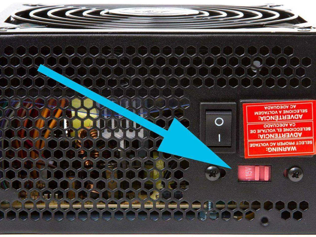

TS, check mo yung likod ng PSU niya kung mayroong switch para sa 110 at 240V. Pwede mo siyang ilipat sa 240V para ma-accomodate siya ng hindi na mangailangan ng transformer.

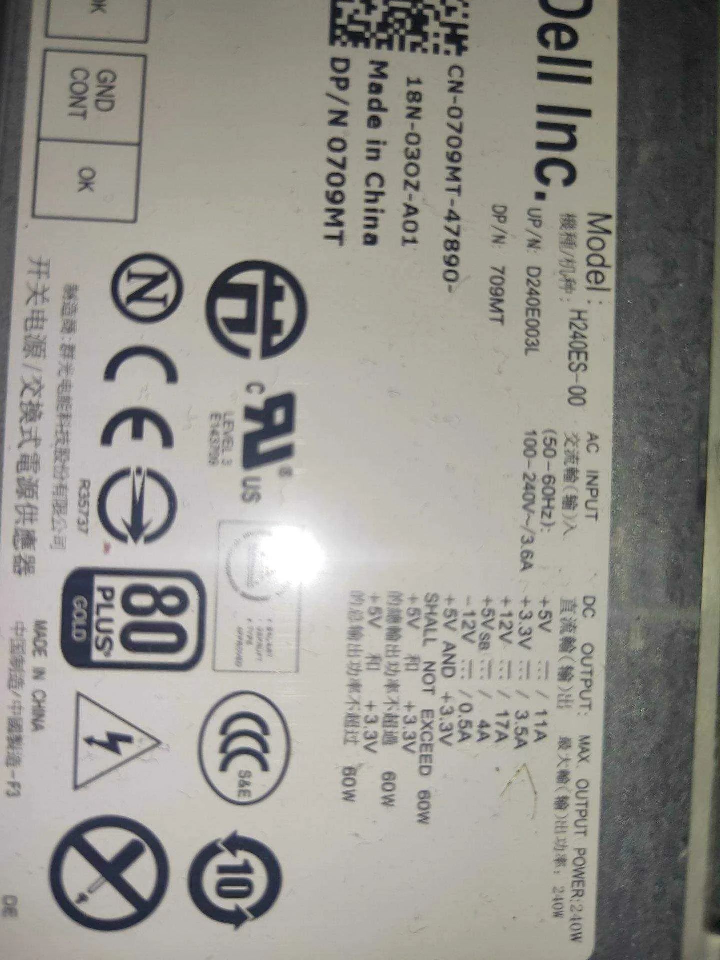

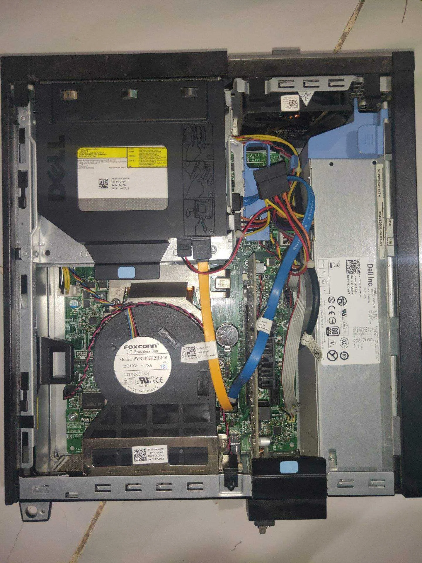

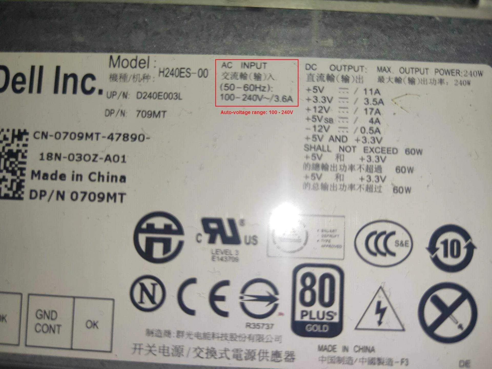

cpu sir yung first pic. yung wire is sa monitor
Ok. So, pwede yung desktop sa 220V. Ma-picturan mo rin ba yung label nung monitor? Baka Auto-voltage din iyon, kung hindi, pwede mo siyang isaksak sa transformer mo, siguruhin mo lang na pasok sa rating yung capacity ni transformer.
