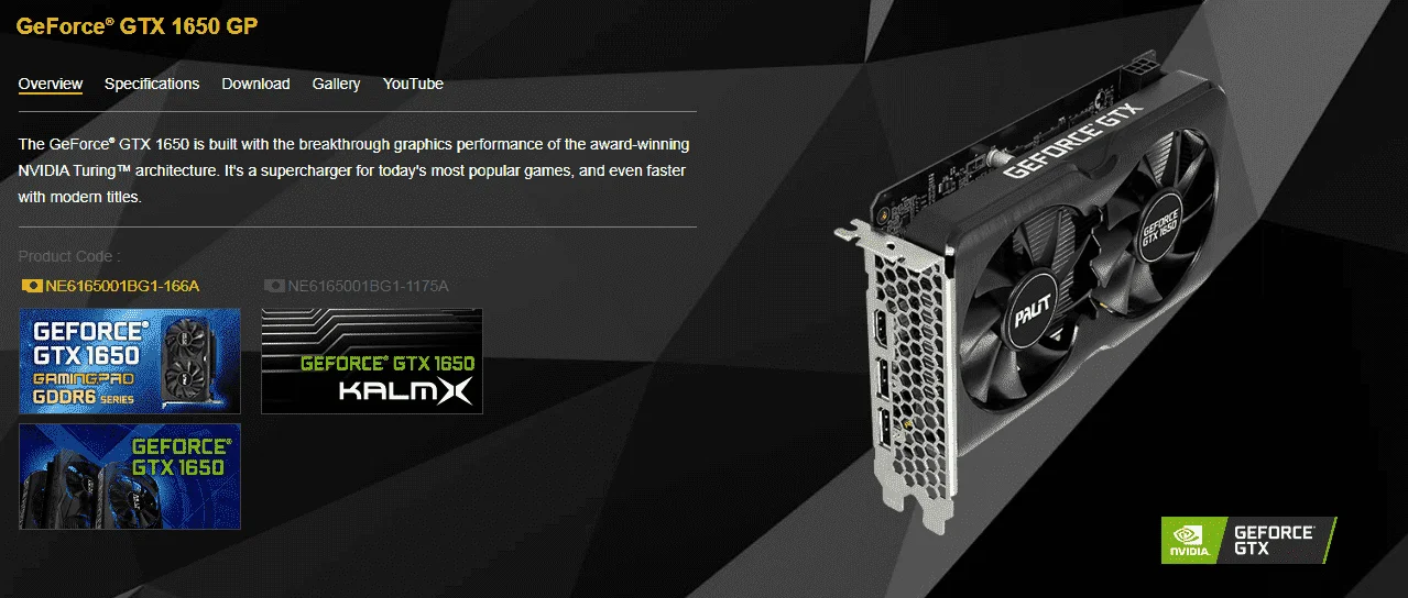

🔒 Closed Malakas ba sa kuryente itong gpu na to ? GTX 1650 4gb GP
hindi naman gaano kalakas sa kuryente yan boss, tsaka di rin bottleneck
thanks sir
medjo yan gamit ko napansin ko lang kasi pag meron siya 8pin or 6 pin connector malakas talaga pag wala naman hindi gaano parang normal lang
yun nga din iniisip ko last gpu ko kasi no 6/8 pin needed yun dati , yun plano ko kasi bilhin nyon need 6 pin kaya napapaisip ako kun malakas sa kuryente. thanks po
ano TDP niya?
75w sir
basta my 6pin medyu malakas kumain compared sa non-Ti version. kung ayaw mo nang malakas kuryente, try mo underclock yung gpu or disable mo yung gpu boosting.
75 watts lang yan boss, Mahina lang yan kung tutuusin kahit walang 6pin nga yan pwede yan at kaya yan supplyan ng PCIe slot 75watts. Pero mas maganda yung ganyan na sa PSU kumukuha kesa rekta kesa sa PCIE slot. Kung sa bottleneck naman mukang hindi naman. Depende nalang siguro kung CPU intensive yung game at kung mababa ang resolution mo boss.
nah mahina lang yan
auxiliary lang naman 6pin nyan my LP version nga yang 1650 na same speed rin and same tdp pero no 6p
65w to 75w kaya ng mga pci slot ng mga mobo so close to 99% close to no 6pin lang higop nyan
as for bottleneck nah 50 series sya so low end range
turbo ng i5 7400 is about 3.4 3.5ghz dipende sa mb
max gpu mo is about gtx 1060

boss ung kuryente nka dependi yan sa pag gagamitan mo. kpag mabigat games mo mas malakas ang usage ng GPU kya mas malakas kain ng kuryente. pero kahit nka RTX 3090 kpa pero nilalaro mo lng naman ay minecraft. maliit lng kain nun.

Sorry po sa original poster. Regarding po sa tanong po ninyo, 75w ang Graphic card power at 300w recommended system power based po sa product specs niya. So I guess mas matipid siya kumpara sa mga AMD radeon na rx570 na halos same specs as gtx 1650. Pinakatipid nga daw po siya sa kahilera niyang specification lalo na yung hindi OC.
Sa tingin ko rin po kayang-kaya din ng i5 7th gen na CPU dahil low to midrange GPU naman po siya.
