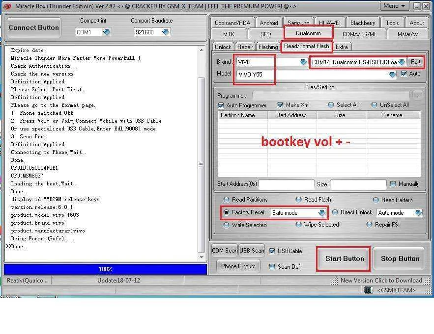

ito lods working nagawa ko ito kahapon lang.
sa kapatid kung cellphone nakalimutan din password na bypass rin nya google account no need pc.
try mo sa tft hold v+ & v- then insert usb o baka hindi ka naka install ng drivers
O kaya miracle try mo
Thank you so much dito lods. Try ko ang miracle.

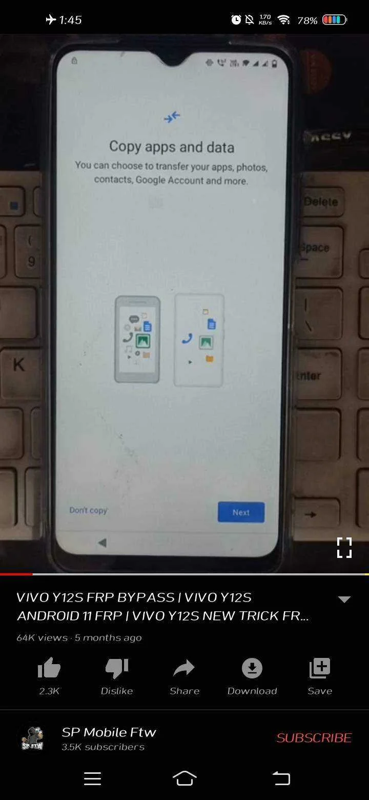

Sinubukan ko to lods. Di po Android 11 ang Vivo phone ng kapatid ko. Di gumana pero thank you pa din po.

Bossing update ko lang. Nakahanap ako Miracle Thunder dito sa group. Na okay na problema ko. Maraming salamat boss!
