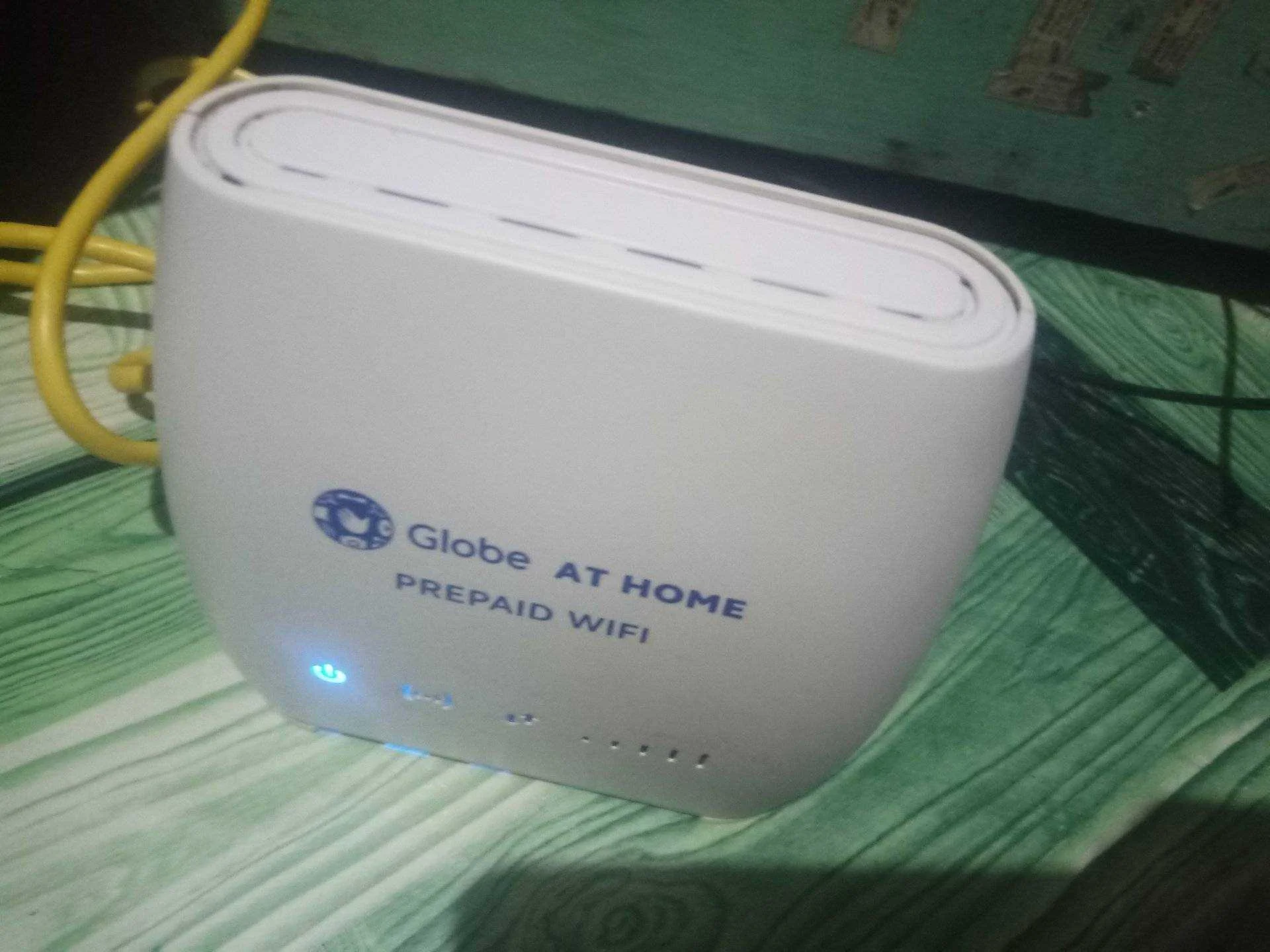

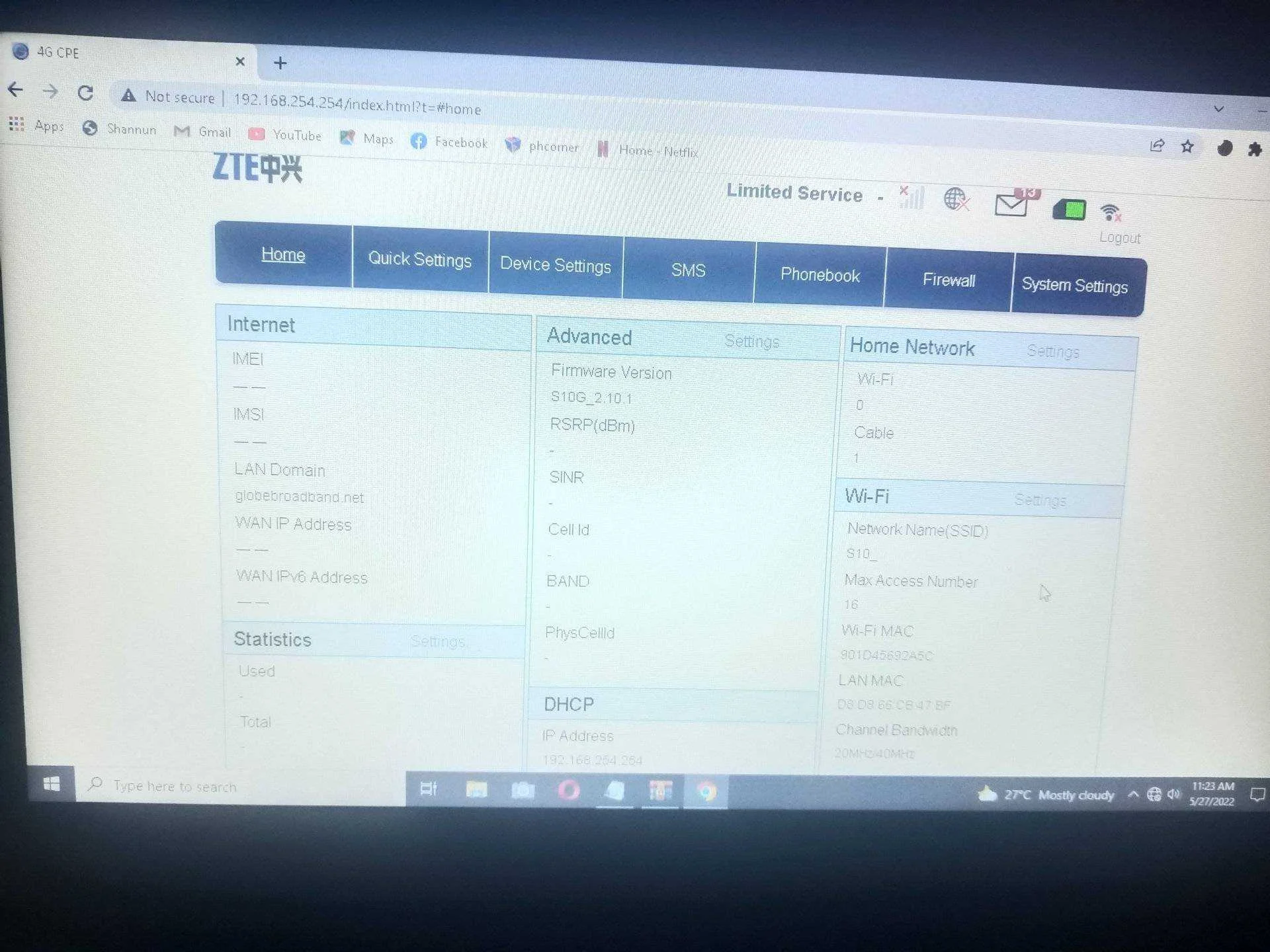

bricked na yan, nag overwrite ka kasi /sbin na hindi compatible sa firmware mo. sa ngayon NAND SPI reflashing posible pero wala pa nakakagawa. May way pa to flash kaso wala tayong access sa ZTE flash tools at firmware image.

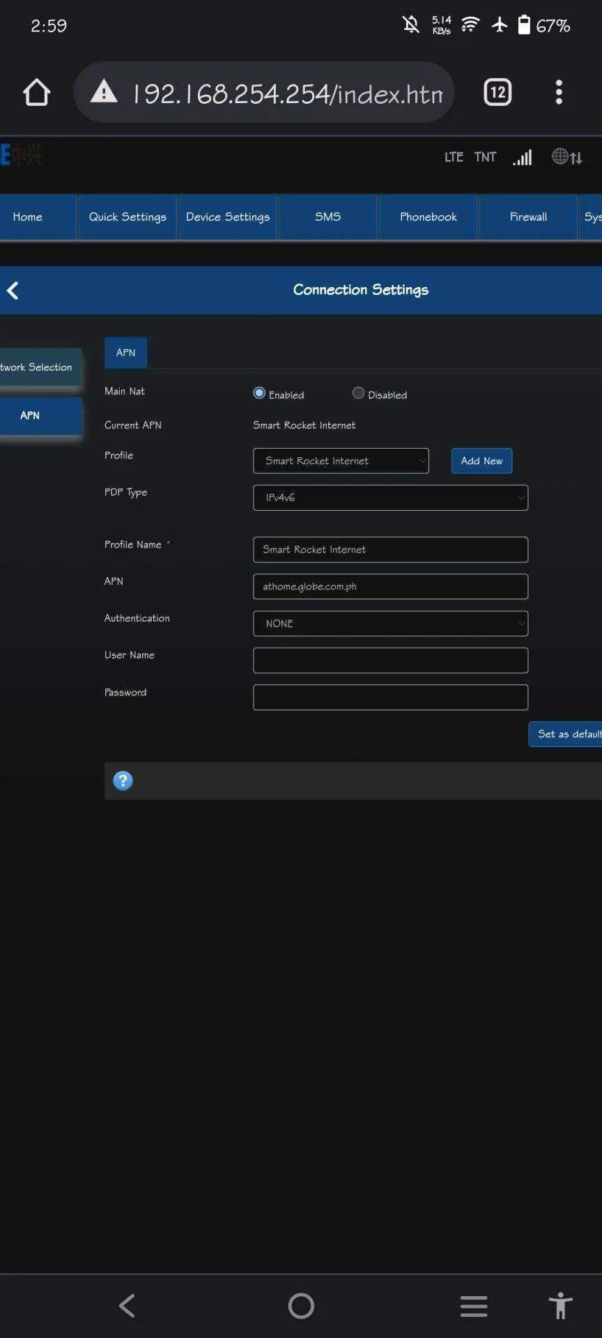

Balak ko po sanang lumipat sa tnt para po sa unli299 promo nila kaso may capping and kailangan ng vpn para ma bypass, pwede po bang gamitin yung dropbear/ssh na built-in na sa zlt para po magka vpn?
sa end point device ka mag vpn, ex. sa laptop. phone, wala kasi vpn yung router
sinaksak k sa laptop paps na nka punta ako sa dashboard ng modem ko
