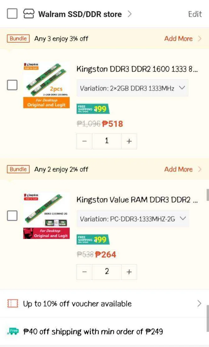

My pc po ako at may ram na stack 240pin ddr3 10600U 2x2gb, balak kopo mag upgrade (magdagdag) 2x2gb ulit. compatible kaya to at good kaya ata alin mas maganda sa dalawa. Budget ram lang po😁Screenshot_20220518-130310_1.webp
before you decide ay kailangan i-match yan sa speed ng processor mo so ano yun gamit mong processor at motherboard

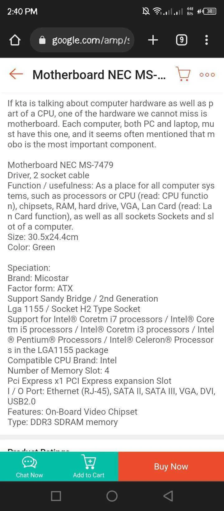

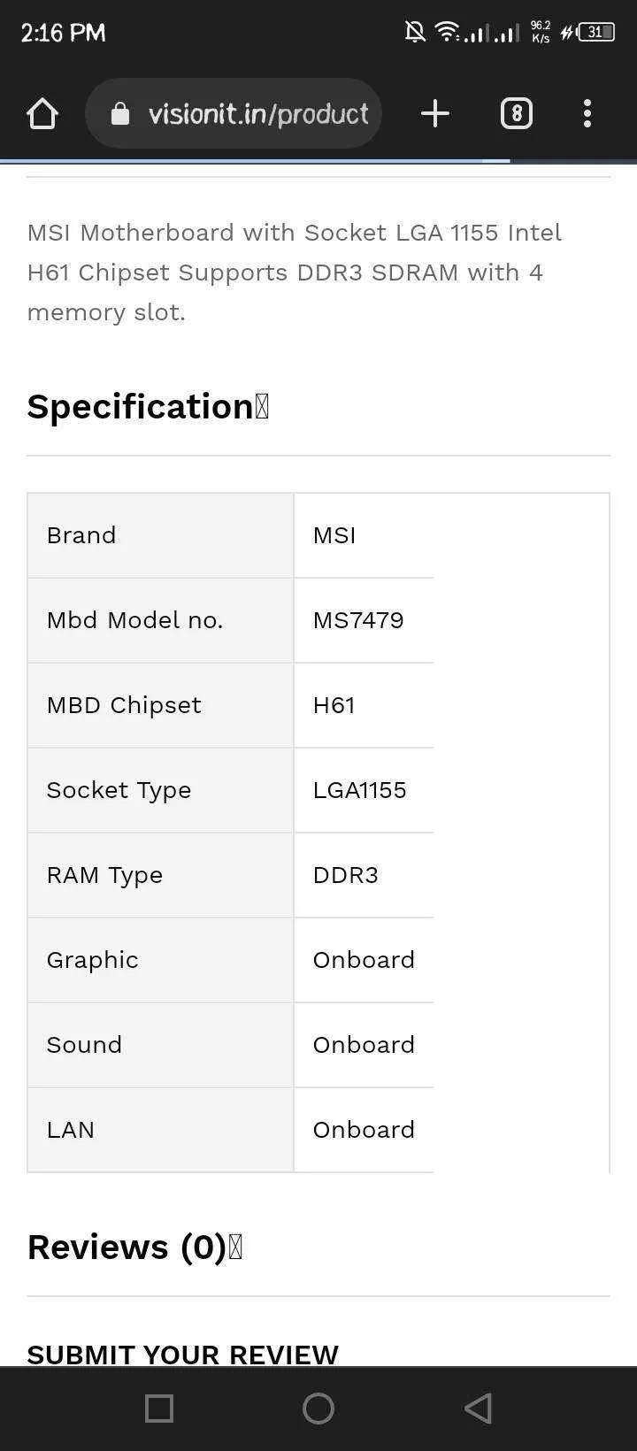

Ms 7479 ver1.1 LGA 1155 SOCKET
ito cpu list nyapo

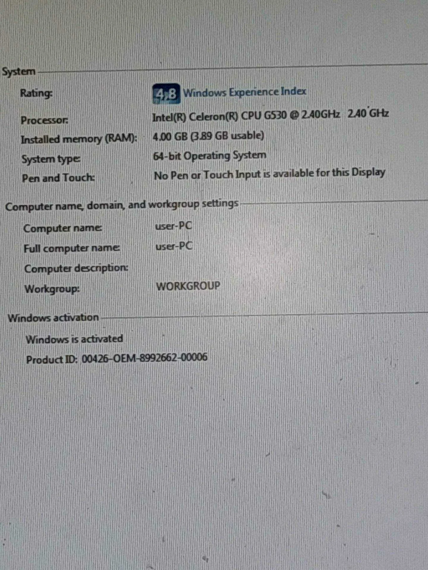

anong ba ang code ng celeron cpu mo, 2nd gen o 3rd gen..... mahirap mag decide kasi kung 2nd gen ang cpu mo tapos sasalpakan mo ng 3rd kahit pareho sila ng socket ay baka kailangan mo mag-update ng bios para gumana ang 3rd gen..... wala akong makitang manual ng ms7479 sa cpu support list
compatible naman ang 3rd gen processor (ivy bridge 3xxx) sa 2nd gen motherboard lga115 PERO kailangan i-update mo ang bios ng motherboard sa latest version at yun issue ay japanese language ang website ng NEC at hahanapin mo pa yun latest version ng bios. pero kung ayaw mo mag update ay piliin mo lang yun mga 2nd gen processor (sandy bridge 2xxx)
