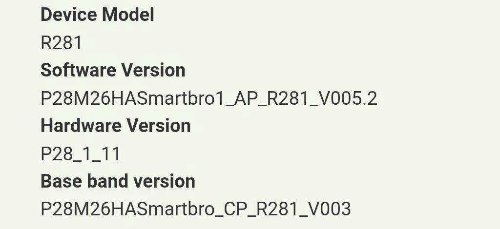

Bakit ganito r281 ko na openline naman sya pero pag binabandlock ko gusto ko 3/28 kasi eto malakas mga ilang minuto or oras mawawalan internet pag check ko magiging 40/40 bakit ganun
mga boss, dyan sa bagong version v00.52 gagana ba yung openline ni sir jhowel sa youtube yung may e flash lng?
mag change IMEI ka paps.
naayos ko na ngayon ngayon lang may imei na at band,frequency at cell locking na

https://phc.onl/#forbidden#/IprqyJMvBkY gawin mo tong tutorial ni boss jhowel nato tapos piliin mo yung option 2 https://phc.onl/#forbidden#/hWzqPFavsz4 tapos nun gawin mo tong tutorial nato lagay ka ng imei pag katapos gawin mo ulit yung kay boss jhowel then You do not have permission to view the full content of this post. Log in or register now.
etong file naman ito iflash mo galing ito kay Rus pag katapos nyan factory reset mo yung router mo tusukin mo yung butas sa likod for 5 seconds kasi pag di mo pinactory reset di mo maacess dashboard kasi mag kaibang files flinash mo so nag kakagulo ng yung password para ma fix factory reset mo lang tas ok nayan

Na lock mo sa 3/28? And openline na po? Paayos ng link TS
