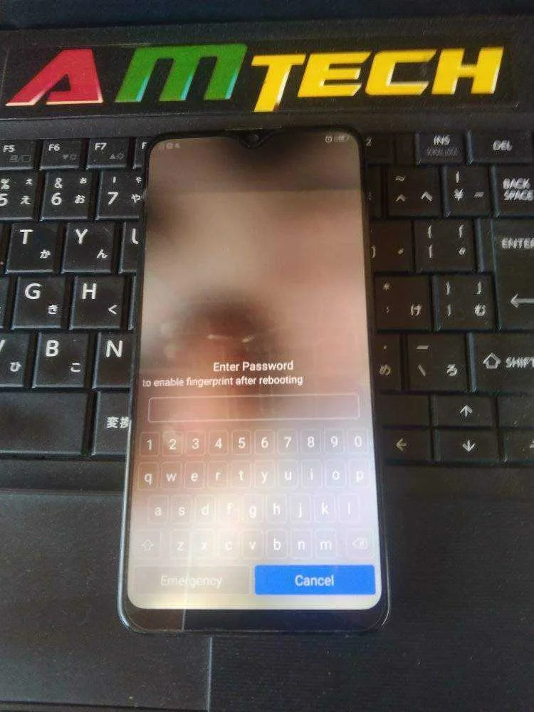

History: nilagyan ng anak nia ng password tapos kinaumagahan nalimutan.

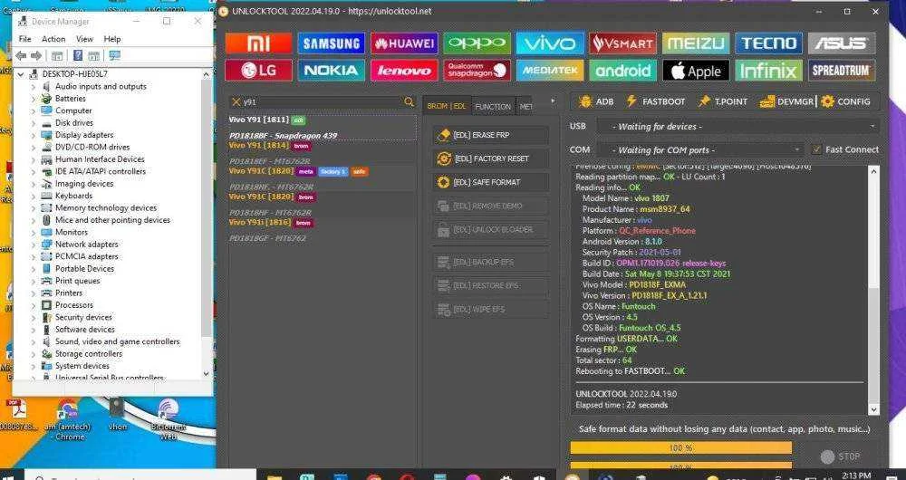

Procedure: open Unlocktool then balkas nio na rin ang unit ready nio na para sa test point
-select vivo tab
-search nio y91 lalabas ng un then tick
-sa EDL/brom select erase frp

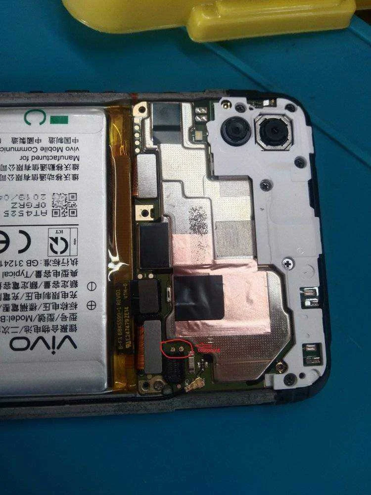

-Testpoint then salpak usb

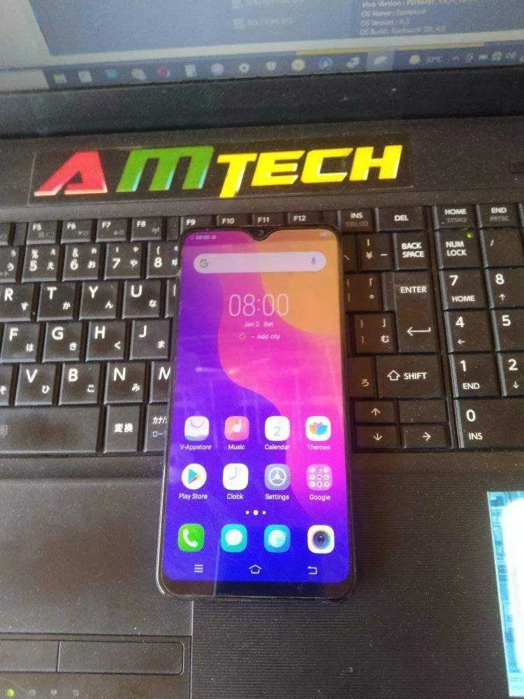

-wait ko nalang matapos then smile ka na
