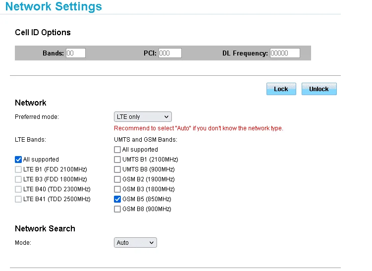

❓ Help Sa naka B310as-938 pasok po.
Lalalisaa
Fanatic
Pwede po ba makita software version nyo. Yung modem ko kasi pa wala-wala signal and if i reset nagiging red. Nafifix lang if mag change band pero if ibabalik sa band na ginagamit ko nagiging red na naman.
Default po. Di po pa nagalaw apn
I see naranasan ko kasi yan yung may ginalaw ako sa settings o nag lock ako nang band ang ginawa ko lang is balik mo sa auto yung band pero naka lte parin siya possible kasi na may problema sa tower nang band na nilock mo try mo muna eh auto tapos test mo kung anong band ang mas malakas ang signal sayo. the lower frequency
the better
Eh auto mo nalang ang band pero naka lock parin sa LTE. Stable ang connection kapag ganyan lalo na sa probinsya.
