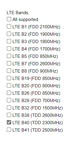

boss ano maganda modem na pwede pang rocket sim? at dito? tas naka openline na. im checking on zlt s12 pro or 936 pero di ako makadecide. band 28 lang dito ang DITO sim samin kaya wala ata band 28 ang 936. ATA.

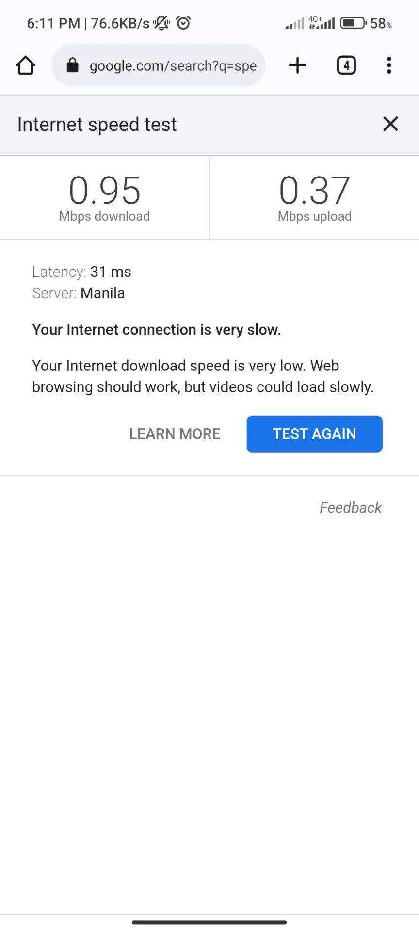

as of now ganito po kabagal ang rocket sim samin, using my mobile phone, at kahit nasa modem ko na r051

pakulo lang yang maraming band, 6 lang magagamit jan. 1, 3, 5, 28, 40, 41.

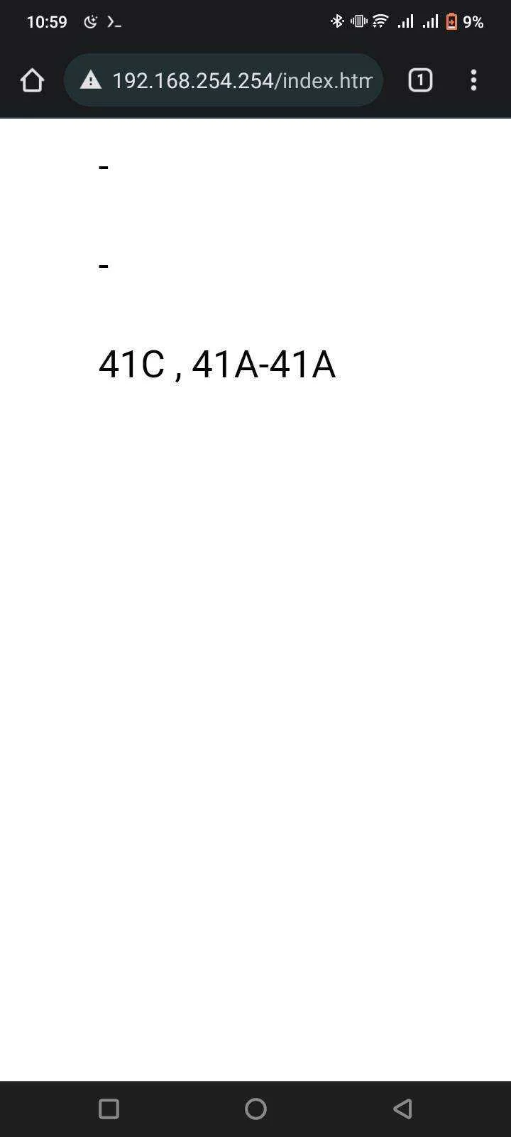

Correct pero, espesyal ang modem chip ng mamba kasi pwedeng mag CA ng double bands, na di kaya ng ibang modems best for areas na kunting bands. for example CA combo na double~ 41/41 or 3/3 atbp...

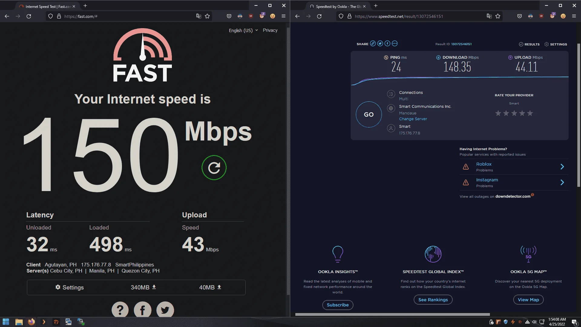

b525 pag may budget tapos antenna pag gusto hataw talaga speed.

The best yan mga yan basta nakasuperadmin account at may band locking para maximize talaga yung gamit ng modem.
