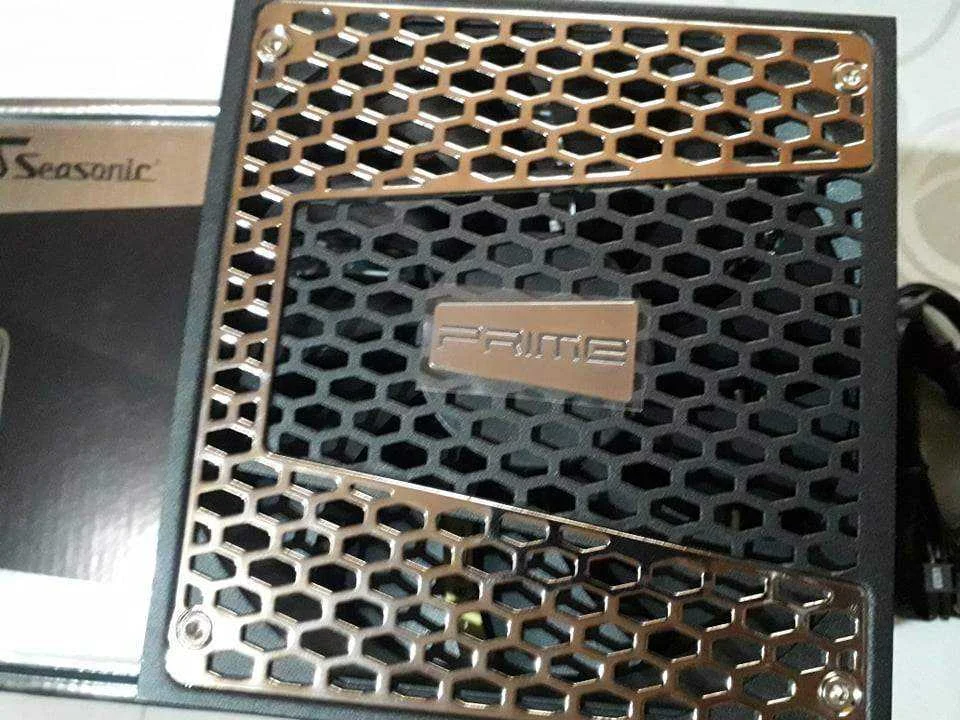

Guys, anong UPS po ang kailangan ko sa PC ko or pwede po ba na di na kailangananin ng UPS?
650VA ta 1000VA ang pinagpipilian ko.
heto po ang spec ng pc ko
PSU: SEASONIC PRIME SSR-750PD
MOBO: B450 AORUS PRO WIFI
CPU: RYZEN 7 3700X
GPU: 16600 SUPER
salamat po.
the more power the better service, sagadin mo na budget mo, importante hindi ka short sa UPS power, always above the required dapat
seasonic user rin ako pero direct na sa outlet ang plug ng pc ko kasi auto voltage na ang mismong seasonic psu or may built in voltage regulator... pero kung nasa province ka na extreme ang fluctuation ng kuryente at malayo ang bahay sa transformer, thats the time na kailangan mo ng servo avr....
kung ups ay mas better na 1000VA ang kunin mo, kung Apc brand ay may built in voltage regulator yan kaso medyo sensitive sa fluctuation kaya madalas ang "click" sound.... pero maganda sya alo na kung naka solar panel at may magandang inverter ka
