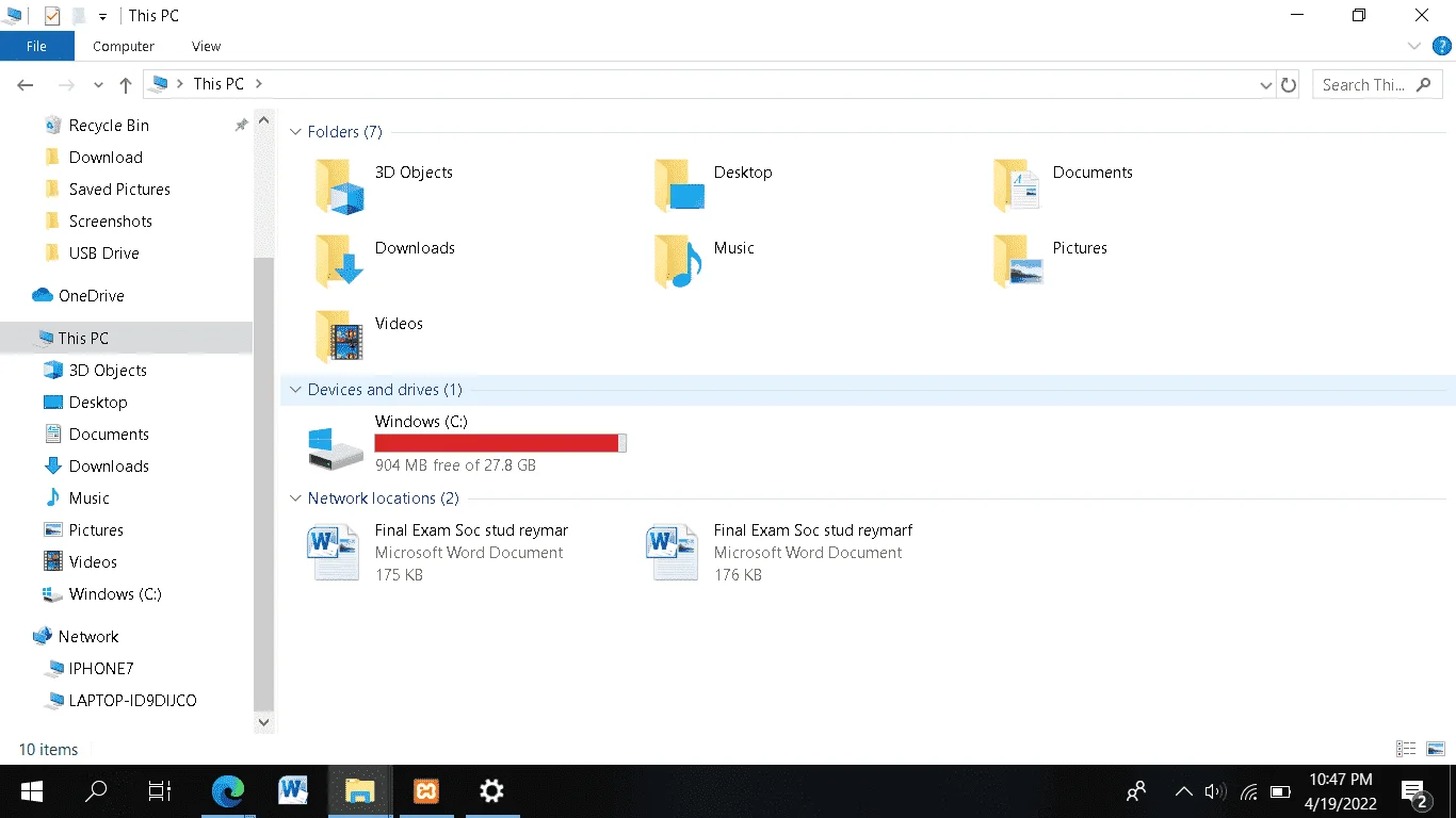

Pa help naman po bakit po full na yung laptop ko e wala naman po akong mga heavy files and apps?
Pa help naman po pano po ito masusulusyunan, maraming salamat po.
check niyo po download folder kung mayron kayong na dl dati like videos or files pag hindi na kailangan delete niyo na po tapos mga unuse na apps sa control panel mag uninstall po kau tpos empty recycle bin. mababa lng po kasi yang hdd niyo or ssd 32gb lang po kasi halff po niyang yung os niyo.
ahh half po niya pala jan is yung OS. magkano po ba ipa upgrade ito sir?

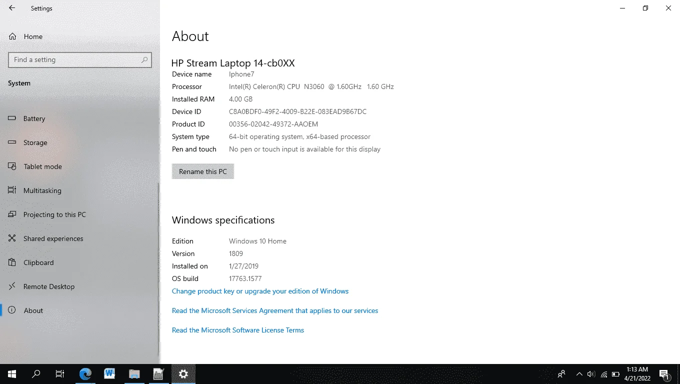

bali po kasi chromebook po ito tapos nung hiniram ng pinsan ko naging windows 10 d ko po alam ano po ginawa nya ano po kaya ginawa niya sir thanks po.
bali sir eto napo specs nya oh
eto napo specs nya sir eh nung binalik sakin
bro sabihin kita ha meron akong ganyan unit win 8 era lang yun so 2gb ram sya
hp stream 11 sya na sira ang lcd so di ma gamit kung walang monitor
walang ma upgrade dyan kahit ano
so kung anong internal yan hanggang dun lang

gawin mo dyan is hanapin ang file naka puno dyan
tama ginawa mo office 2010 install mo kase kaunting spaace na occupy dyan
tapos less apps lang install mo walang games or music pa even movies dapat naka external yan

thanks sa information sir ah. kaso di ko tlga mahanap yung nakapuno dito btw salamat po sa response.
Tama si boss LaCe12, yang model ng chromebook mo di pwede iupgrade.
Gamitin mo ng disk cleanup at ρá†ch cleaner from homedev

sorry to say na naka soldered sa motherboard ang emmc harddrive nyan na 32 gb pati na yun ram modules, yun possible na pwede mo gawin kung gusto madagdagan ang internal storage ay isakripisyo mo ang wifi card at palitan mo ng m3 sata ssd at isaksak doon sa pci-e slot ng wifi card....

Mag run ka ng disk cleanup, kasi marami kang temp files dyan na di naman kailangan. Since near impossible nang ma upgrade yan all you need to do is bumili ka ng external drive para don mo ilagay lahat ng files mo.
real talk pangit binili mong laptop, HP stream cost 11-15K, but you could buy a decent 4-5th generation core i5 with 240gb SSD, 8 gb RAM with that price,
These newer laptops usually have System on Chip cpu/memory/storage, so its is impossible to upgrade because the chip is soldered directly into the motherboard.
