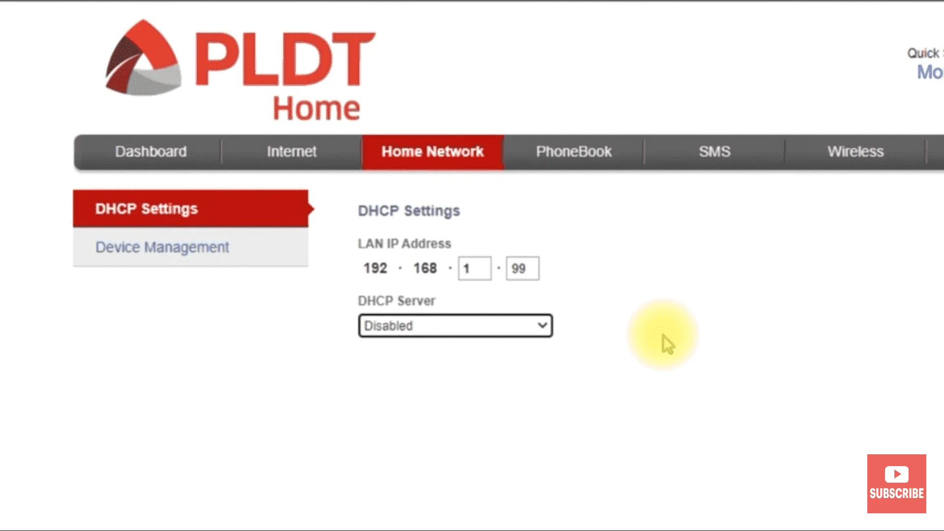

Pwedeng pwede yan, Lods
Gawin mo wifi extender/wifi repeater
R051 at D2k
I-disabled mo lang dhcp server
Ibahin mo rin, Lan ip address para hinde mag conflict sa Gui Ip address
Yan lang gagawin mo oks na x1000 percent
Screenshot_2022-04-19-14-08-42-40.webp Screenshot_2022-04-19-14-09-22-45.webp

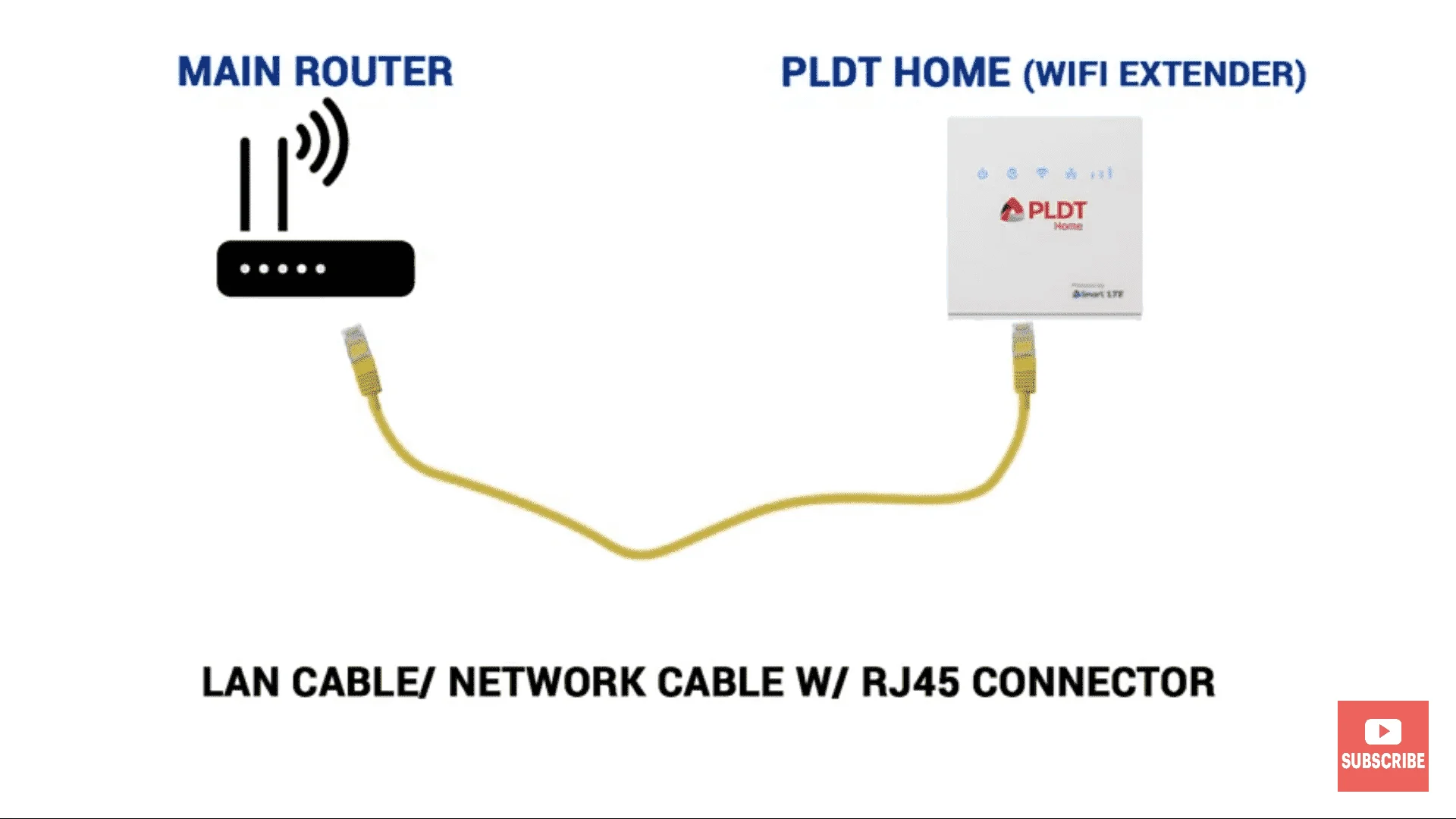

Gagana lang sa mga router modem n may Bridge mode enabled/disabled
Bridges mode Enabled naman ang tawag ung ililipat mo buong internet connection ng main router sa secondary router, para less load ang main router
Teka Lods, pwede rin yata, Lods
Ang tawag din yata sa wifi extender ay wifi extender ACCESS POINT, na try mo na Lods. Kac pwede kalang maka access via wifi sa Main router at secondary router mo na gagawin mong wifi extender
Kung gagawin mo ang Bridge mode naman ung r051/d2k mo, pero ang function ng main router mo mawawalan ng internet connection ibabato niya lahat sa Secondary router ang internet access, Kung Bridge mode Connection pala tawag sa other way configurations, Idi disabled mo rin ung dhcp server sa main router, bale sa secondary router lalabas ung internet connection, pero gagamit ka pa rin rj45 network cable
