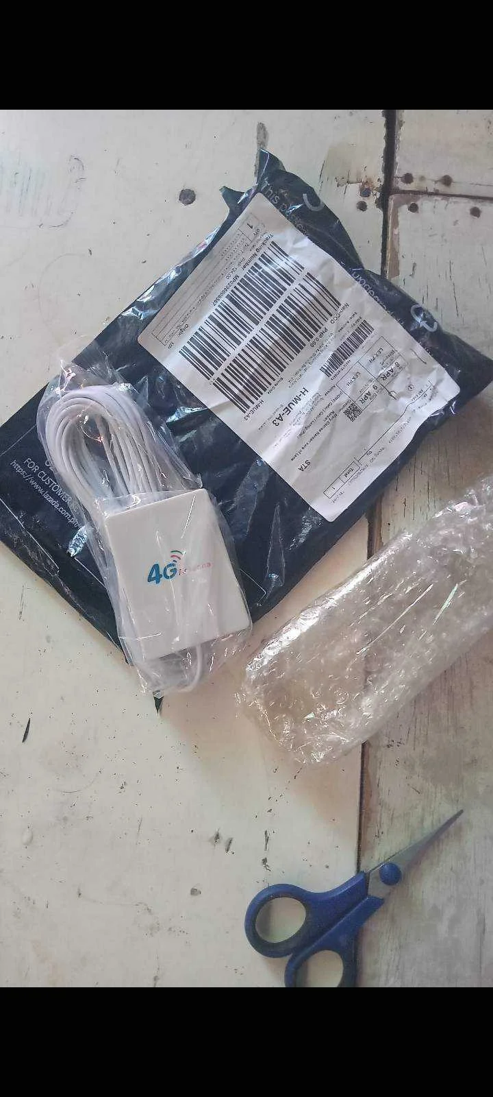

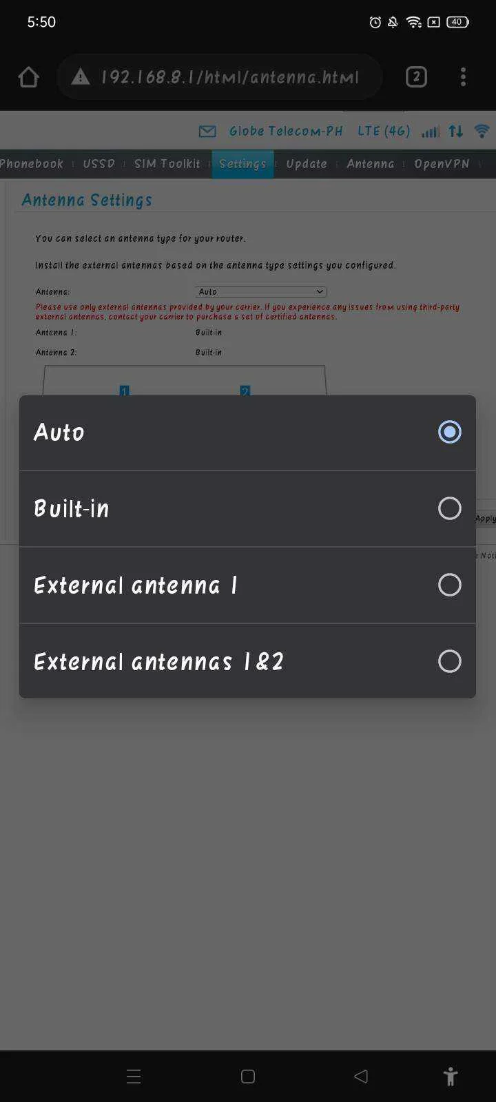

Ask lng mga paps, bumili kasi ako antenna yang 28dbi 4g 3g lte antenna sa lazada medyo mura nmn at gusto ko lng matry.. Ang tanong ko lng kung need paba e set sa external antennas dun sa antenna settings ni b315s(openline) or nag o auto detect n cya? eh pagnaseset ko kasi sa xternal antennas bumabagal at nagiging 1or2 bars nlng at minsan nawawala tlaga signal(note: may kabagalan na tlaga signal namin dahil sa pwesto ng bahay nmin nagitnaan ng bundok nsa mababang spot kami kaya natry kung bumili ng antenna)
thanks in advance mga paps sa mga magcocomment
so yang nabili ko paps hindi ba cya compatible? nkabuilt in lng cya eh pag sinet ko sa auto, di nag e external 1&2
compatible namn.. sundin mo din yung sabi ni sir jehe .. ganito sakin
1f788e7eec09e6ef31a9290bd0c68eb5
pwedeng auto
Pwedeng iset sa external para mapwersa na basahin ung antenna
Pag di nabasa, ayusin pagkakakabit or sira antenna
ahh ok paps, cge2x try ko.. di nmn cguro sira paps bago palang kasi yun

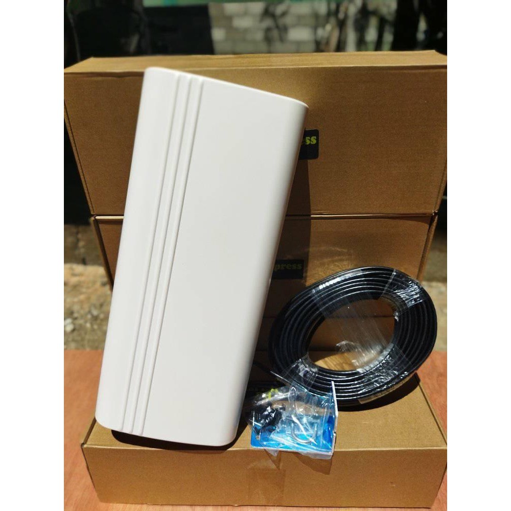

mukhang goods din yan paps ah, mahaba yung wire nya at mukhang mas effective at mag e improve signal tlaga jan, pag iponan ko nlng din yan
Hindi ata yan 28 dbi ts, mukhang 6 dbi lang yan.
scam cya paps? haha.. pero ok lang mukhang naging ok na cya ngayon mga paps, hinanap ko na san pinakamagandang signal spot nya tas nilagyan ko ng soda can.. ayon nadagdagan ng 1 bar, galing s 3 naging 4bars paglagay ko ng soda can tas ok na speed nya kahit 3 n kami nkakonek sa modem
