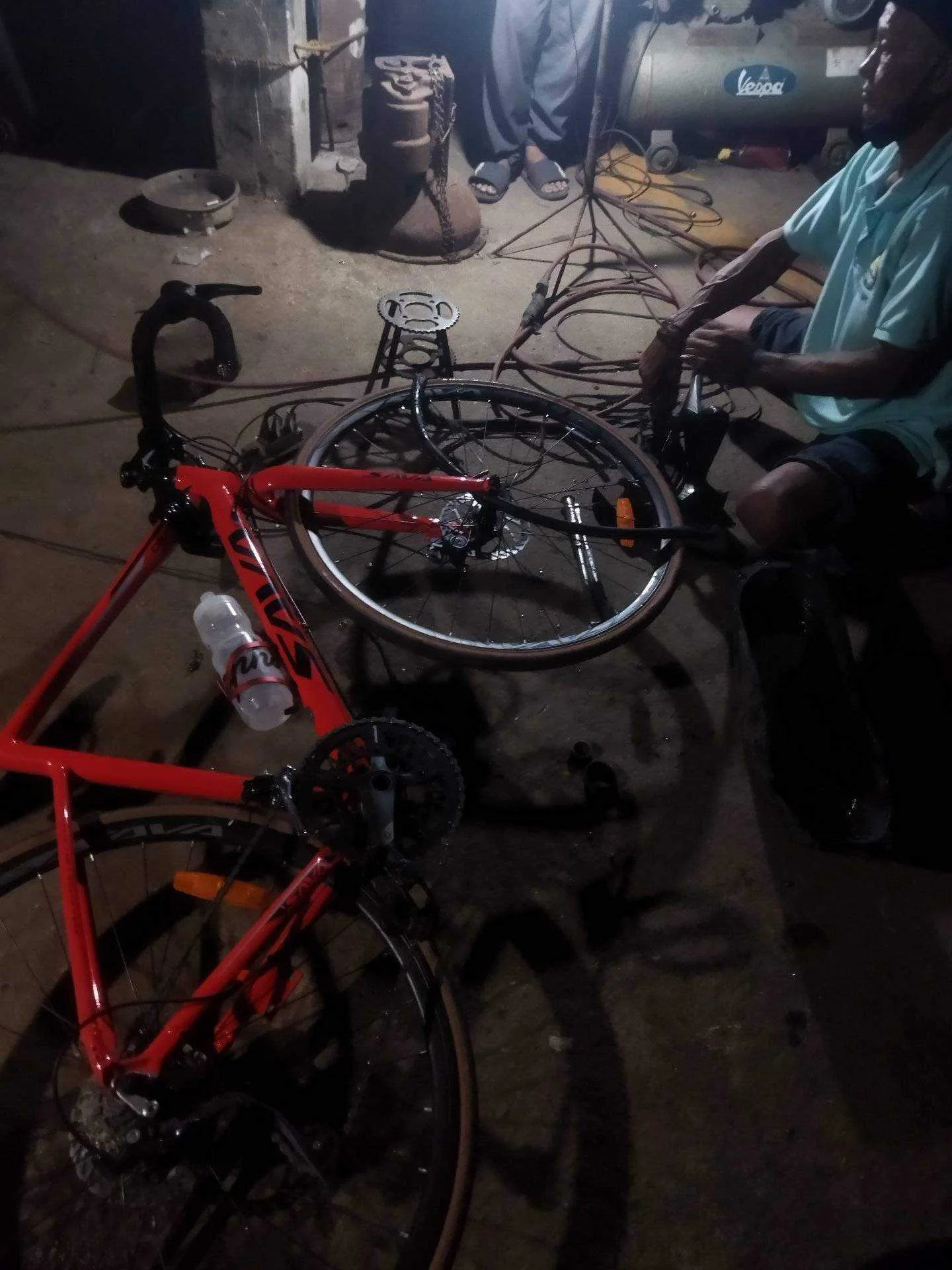

Mga lods ano magandang Gawin papalitan ng gulong o kahit yung interior lang? Lagi kaya ako lods nabubutasan kahit yung simpleng lubak lang, naka ilang butas na ito dalawa sa unahan tatlo sa likod.
