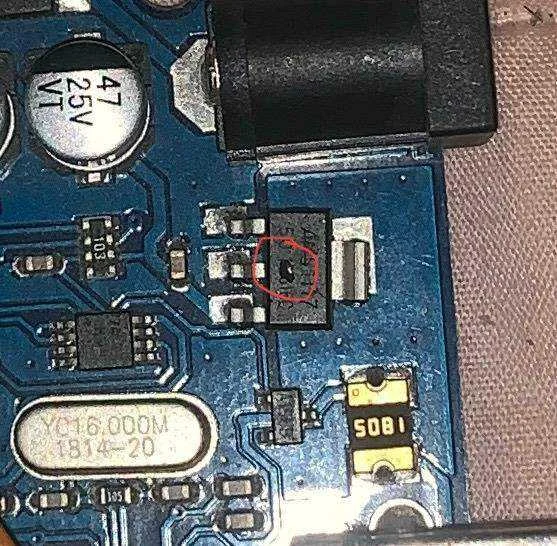

PROBLEM. NASIRA ANG ARDUINO MEGA 2560 Voltage Regulator na IC pumutok siya kaso OK PARIN AT FUNCTION ANG Arduino pero hindi na maka upload ng New code via USB port. Hindi kami makabili ng bago Arduino kasi sirado mga stores ngayon holyweek

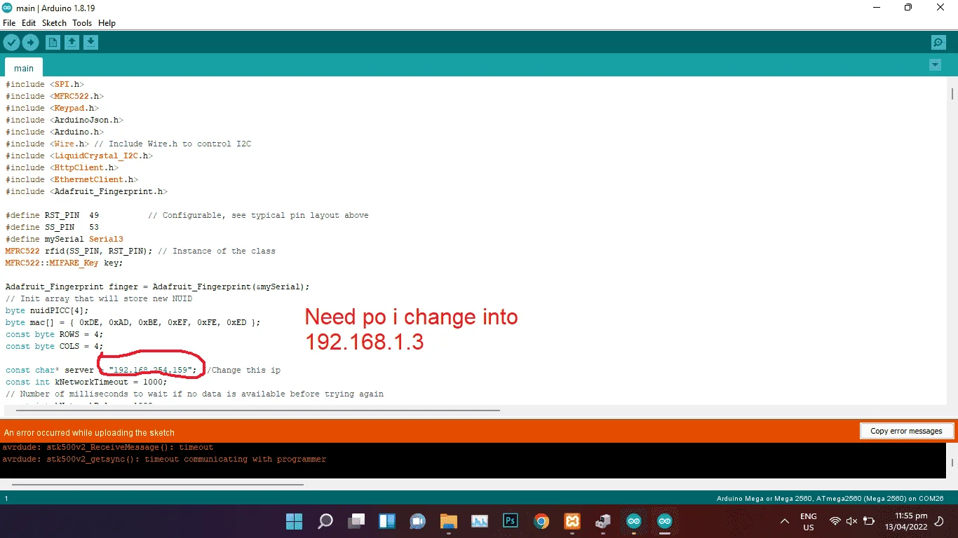

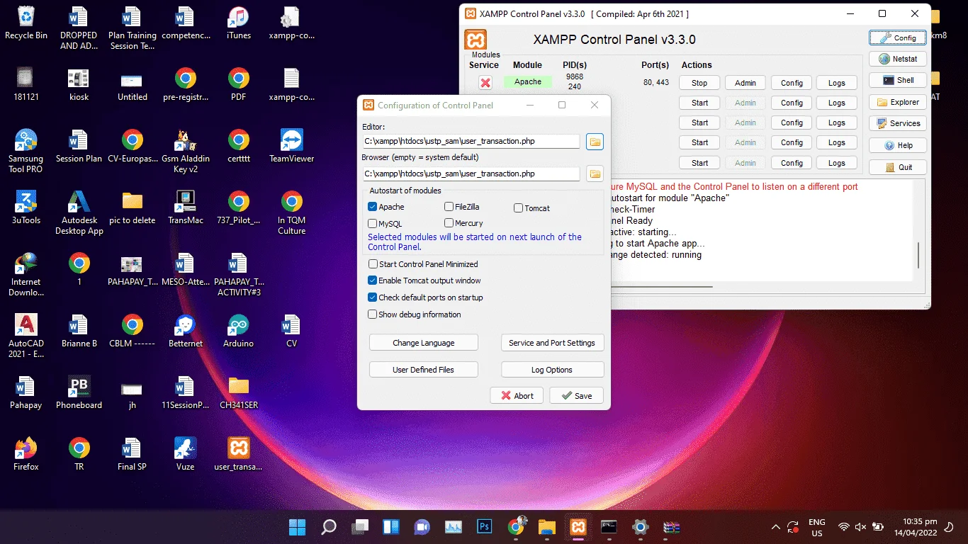

Need kasi na i change ang code kasi may isang part na kailangan BAGUHIN ang IP ADDRESS (see picture) kasi gumamit kami ng XAMPP na kailangan same Network naka connect ang prototype. Paano po ba to mafifix?
PERO may Other way Need na ma change ang IP na same dapat sa na code sa arduino na You do not have permission to view the full content of this post. Log in or register now. (mali yung sa pic). Ginawa na ng ka member ko na ichange sa ipsetting sa pc kaso hindi pa rin.

Working po siya kasi dinala siya doon mismo sa bahay ng programmer na may IP na 192.168.1.3. Kaso pag dinala na namin di2 sa bahay na chchange ang IP so kailangan mag upload ng bagong IP sa arduino mega kaso hindi makaka upload dahil nasira ang transistor.

Yung IP ng computer try ninyo palitan. Baka may setting din na kailangan ninyo baguhin pa sa xammp para ma-access ng Arduino.
paano naka connect sa network yung arduino? ethernet? wifi?
need nyo ng router tapos iset nyo sa 192.168.1.1 yung series then set nyo static ip sa server/pc na 192.168.1.3. connect nyo sa router yung pc at arduino at gagana na yan.

salamat po sa reply mga lods. Buti nalang nakita kami ng pang replace ng Arudino Mega. Ayaw din namin kasi gamitin yan kasi umiinit yung pumutok na voltage regulator.

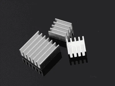

Yeah. Palitin na po talaga pag nasira yung Voltage Regulator nya. Try nyo din po bumili ng mini-Heat Sink para sa Arduino. This will help ma-spread yung heat kahit papano. Then dipende na lang sa case ng pinaka modules mo if pwede lagyan ng fans.
