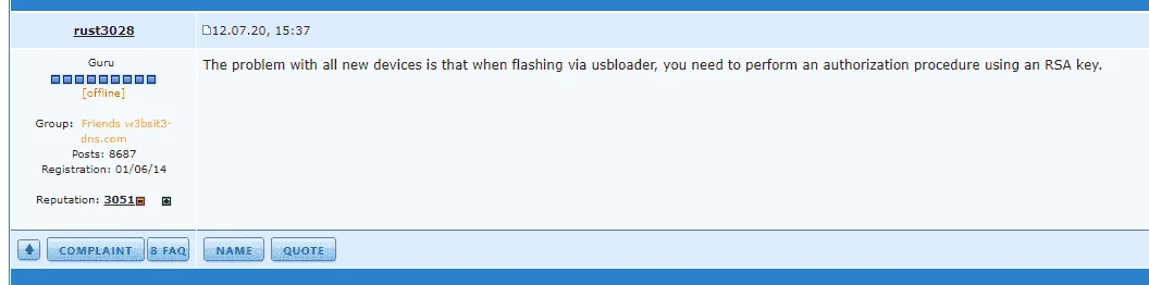

Di nyo mafaflash yan kahit anong gawin, may rsa key para makapag flash or madebrand sa huawei firmware ang telco's locked na modem.
Kung iload nyo yung usbloader na kasama, make sure may ready na kayong pambiling bagong modem or isa pang modem kapalit ng modem na sinira nyo. Thanks!
