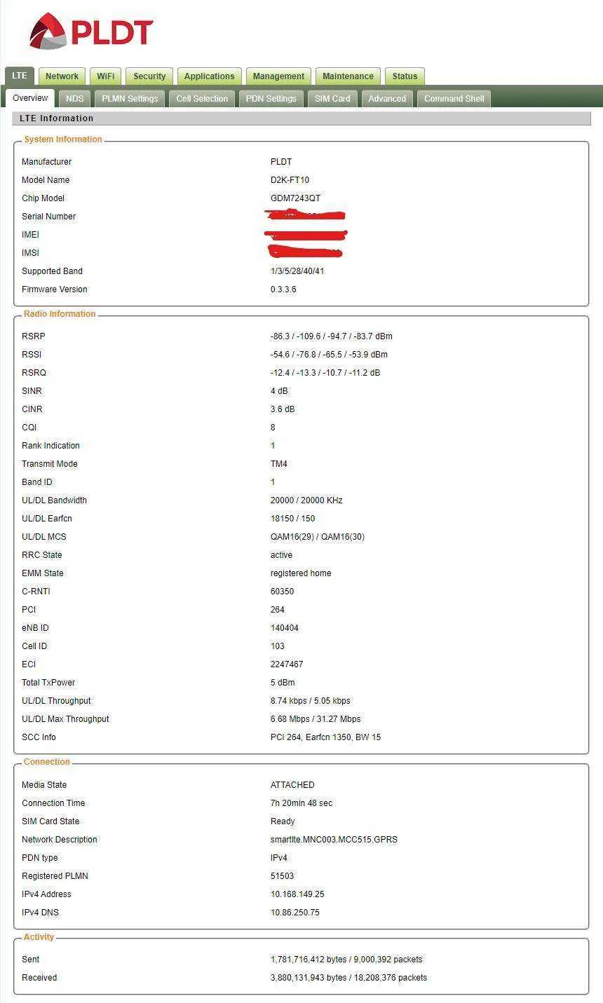

mga paps, bakit po yung d2k ko (unlocked,superadmin), malakas po ang download speed pag naka band 41/1 (around 20-40 mbps) pero few minutes later, magswitch sya sa band 1/41 tapos sobrang hihina yung download speed (1-4mbps). kailangan ko pa pong i restart bago bumalik sa 41/1 saka babalik yung speed na 20+mbps. pahelp po mga lods. napansin ko po pag nagrestart ako na walang nakalagay sa operator na PLDT, same parin sa speed na 1-4 mbps pero nagrestart ako ulit, lumabas yung operator na PLDT, yun saka bumalik yung speed na 20+mbps. pano po mafix to mga lods para stable connection

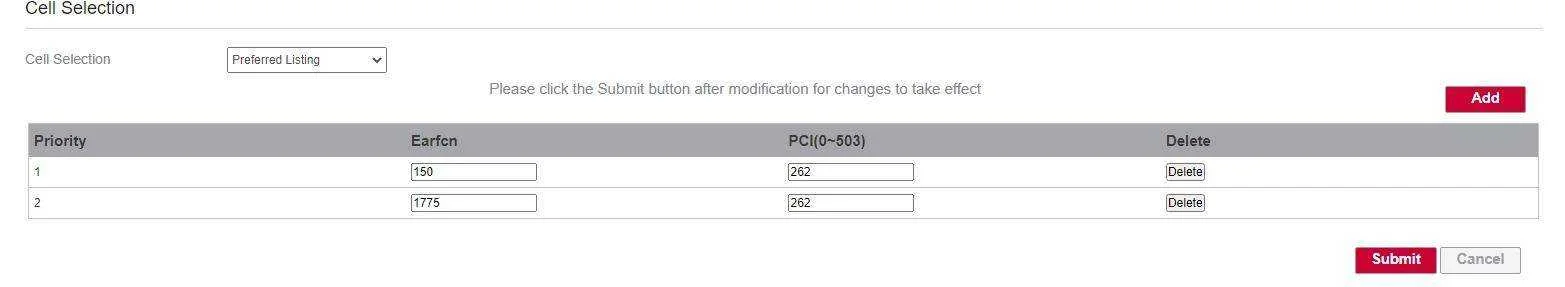

hindi ko pa yan na experience yang bumibitaw yung ca kay d2k v2159 mapa external/built in antenna, nag loloko lang ang ca pag maintenance sa location ko, jan lang ako nag lock earfcn at pci.
Web capture_28-3-2022_19344_192.168.1.1.jpeg Web capture_28-3-2022_194612_192.168.1.1.webp
Hindi congested lang talaga sa location ko lods 15-20 mbps ang nakukuha ku parati pag peak hours 30+ mbps naman sa upload gamit ang 36dbi hybrid mimo
