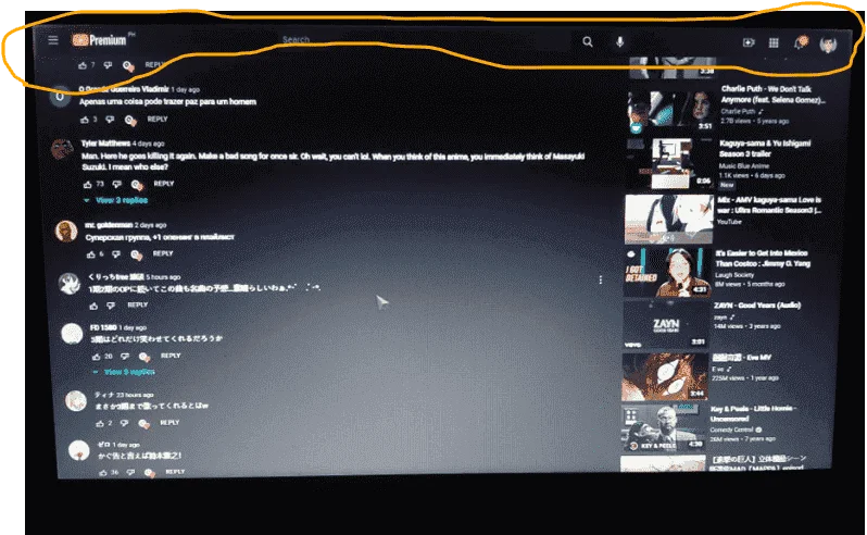

ayan po yung sira nga laptop ng screen ko mga boss, diko aalam bat nag ka ganyan, either sa kakahiga ng pusa dito sa laptop or baka screen defect lang talaga , kasi wala pang two years nag ka ganyan na, nung one year kasi mero ng ganyan kaso hindi pa masyadong noticeable pero ngayon nakaka irita ng tignan lalo pag nanonood ako ng movies. sa tingin niyo mga boss mag kano kaya pagawa or pa replace ng screen nito?
laptop model: LENOVO IDEAPAD SLIM 3
parang wala namang problema
yung nasa guhit po, may yellowish/white yung edges ng screen ng laptop po
hindi po kasi halata sa camera po eh, pero sa personal talagang noticeable at maiiirita ka lalo pag nanonood ka ng movies boss, alam niyo po ba kung magkano pagawa neto? or panel replacement?
Parang LCD problem. Ung bang screen mo sa lower side din parang bleeding white din? Try mo muna kaya sa LCD online test. Regarding sa repair standard ang pricing nila range 500-1000 php sa mga natanungan ko pre-pandemic. Kung palitan ng LCD medyo mahal dati rin nasira ang screen ng acer ko they ask me to pay around 5k at normally by order basis depending on the laptop. Sa Lenovo store mo lang talaga yan ma eensure na compatible at available.

nasa 3k or less usually ang replacement nyan, hanapin mo na lang yung exact model ng LCD panel na gamit ng laptop mo.
usually walang mahanap na exact model for replacement sa mga ganyang lcd panel, tinitignan namin yung spec ng panel na original na nakakabit sa laptop. Ang mahalaga lang dyan dapat parehas yung pin count ng lvds, Color Bit, resolution, operating voltage and screen size, once nakita na namin yan, usually naghahanap na lang kami ng same spec replacement nyan, dahil marami kaming mga surplus na monitor usually dun lang namin kinakahoy yung panel. usual 40pin lvds 8bit connection lang naman kasi nahahanap sa mga laptop lalo na yung mga 15inch screen.

bezel less po kasi tong laptop ko , tapos 1366x768 lang yung resolution neto, di kaya pwedeng yung ipapalit na panel po is 1920x1080?
di pwede, hindi match yung LVDS controller na naka install sa laptop mo. kung yung panel mo supported lang yung specific spec yun lang ang gagana. merong ibang laptop na meron dip switches na pwede ma adjust yung LVDS signal spec, pero mga lumang laptop ko na lang nakikita to.
aw sayang naman boss, ambaba kasi tong resolution ng laptop ko, dun kasi tinipid, sa ram at processor solid na for the 30k budget
