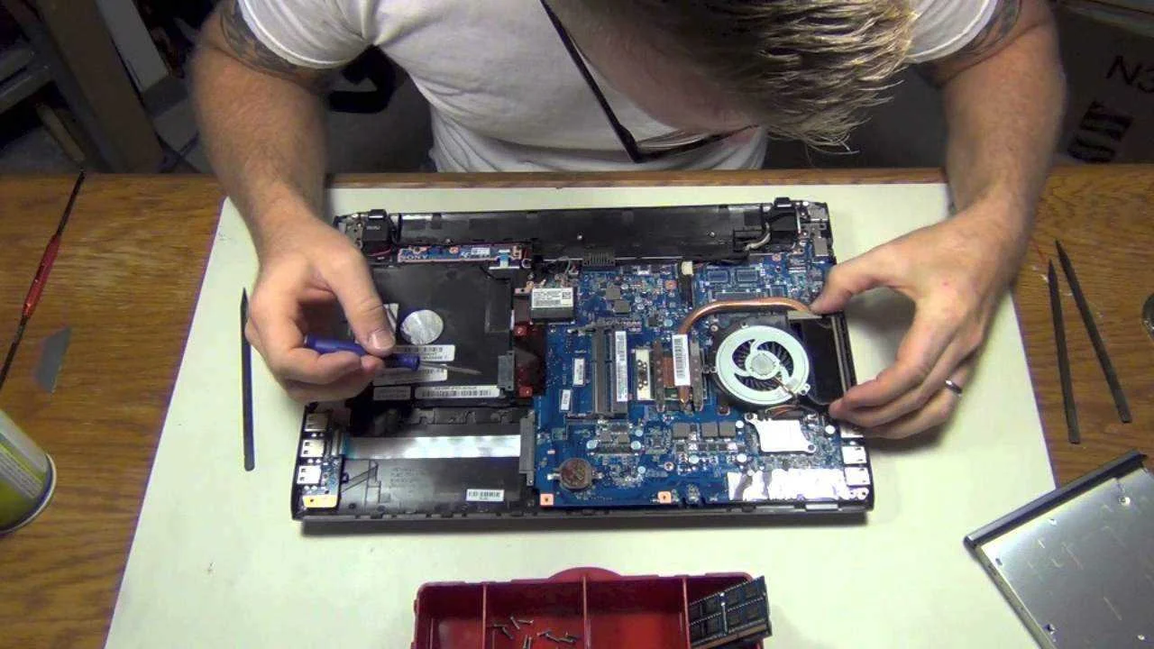

ah laspag na pala eh :LOL: hahaha kung gusto mo talagang linisin yan babaklasin mo kakalansayin mo para mailabas mo yung mismong board kasi nandun yung fan nun

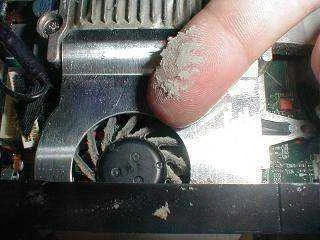

parang ganito oh
Hahaha mukang mahirap pla baka ndi ko maibalik. Haha magkano kaya aabutin nyan pg ipapalinis kasama na ang pareformat? Panigurado kasi mahal ang sisingilin nun haha. Tska alin ba un fan yung hawak ba nya?
haha yun lang,,,ou mahirap talagang magayus ng lappie.. sure yun pero depende naman sa mga tech may mga tech naman na mababaet kaso halos lahat ng mga tech dyan eh mataas talaga maningil. tsaka baka ganito na dumi ng lapie mo kaya mabilis maginit
