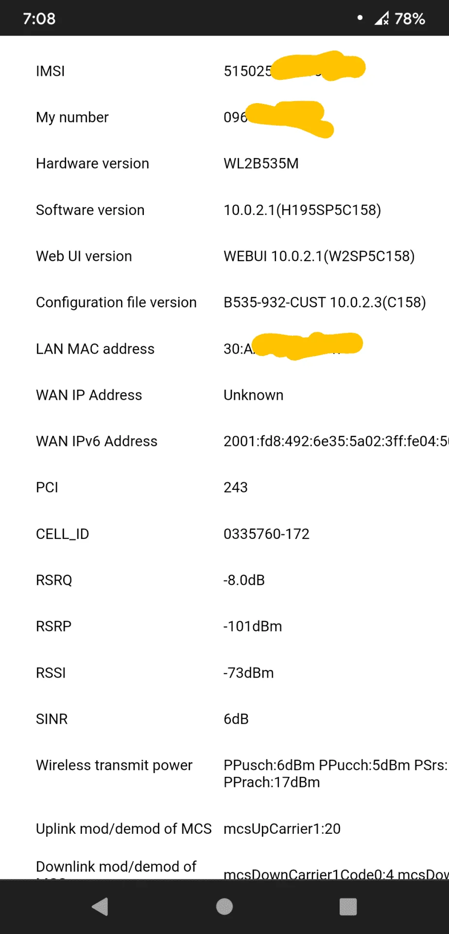

Mga master baka may naka encounter na ng gantong issue sakin. Nakakapag browser at surfing pero sa online games ayaw gumana. Naka 2 times register na ako sa go50 kasi akala ko load lang. Nagtry ako ibang globe sim ayaw din.
Tapos chineck ko information ng modem ko napansin ko walang WAN IP ADDRESS.
Sana may makatulong po sakin sayang naman kung di na magamit. Thanks in advance
Sa apn ng modem mo boss try mo iset sa ipv4..
Try ko po

Di pa din po eh

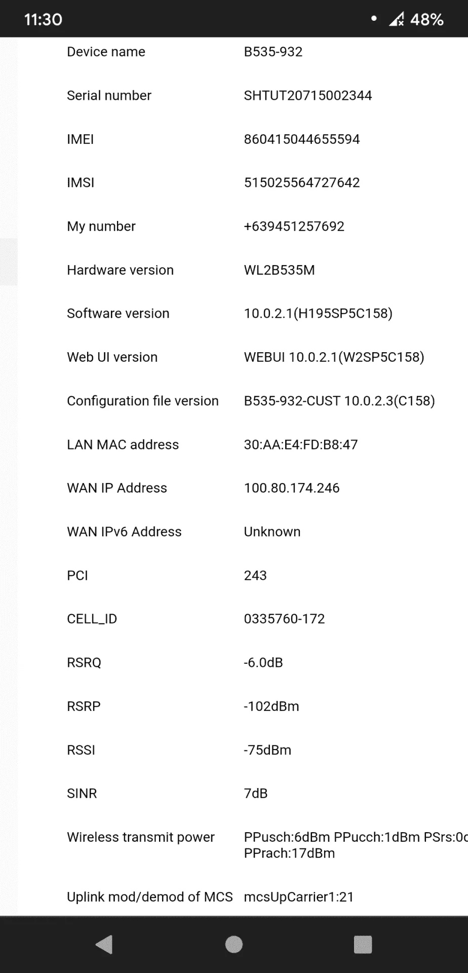

Okay na po salamat po masteeerrr. Madaming salamat po 😭 ayaw pala gagana kapag naka ipv6 naka set kasi ng ipv4&ipv6 gaya ng default
ok na ba ts?
Oks na po. Working tinuro ni master emma verlarde
Eto na sya oks na may wan ip na. Big thanks ulit master emma verlarde
