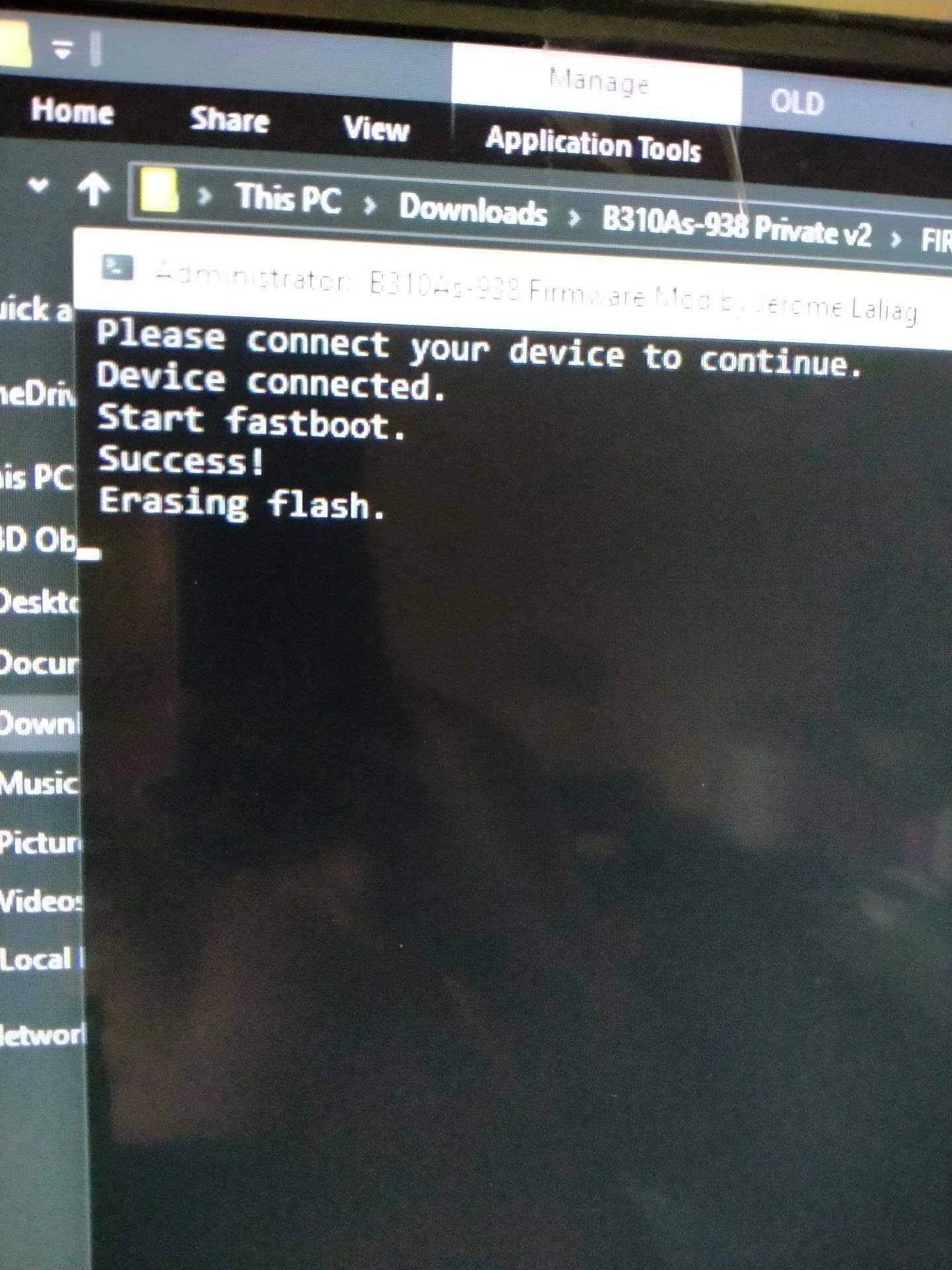

Mga sir pa help po pano po ayusin B310-938 na modem dead na po siya. Nag try ako nun mag flash firmware yung bago reloaded 2022. tas pag run ko ng usb loader nag stuck po sya dun. Tinanggal ko tas dead napo sya wala na power tas unrecognize device na sya sa pc ko. Sana po may makatulong. Maraming salamat po.

til now wala pa rin po stuck lang talaga. baka sa pc po to? kasi yung first flash ko po is laptop lang gamit ko. tas pc na gamit ko ngayun ay old na at nawawala mga drivers di na rin maka detect ng cellphone storage. relevant po ba kaya sya
Siguro po boss.. pero try mo dun sa loptop mo kung ok talaga baka sa pc ang may problema..
ah okay boss ginagamit pa kasi haha try ko mamaya boss maraming salamat sa tulong boss God bless
ito nga pala yung usbloader files pra dun sa firmware ng huawei reloaded 2022 kung sakaling kakailanganin mo boss.. hehehe.. bali dalawa yan unahin mo ung v1.. kung hindi gumana... yung v2 naman..
Marami na ako naflash B310as-938 using old at new version Ng file ni sir jhowel napansin ko kapag Ang modem ay version B matagal talga sya mag magflash or mag reboot Minsan inuulit kopa mag jumper mode install driver ulit para madetect Ng port kaya normal tlaga pag version B Ang modem.
kahit hnd gumamit Ng pang hinang tulad Ng soldering iron pwedi parin sya magflash tested kona kahit sa tatlong bilog lang katabi ng USB port mo ipitin ska dapat Ang USB data cable mo hnd aabot Ng 1meter mas okey kung half meter lang sya madali magflash Ang modem
