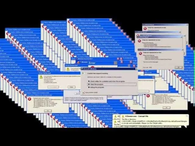

Kase habang ginagamit ko kc ko bigla nagloko ganito pero google siya hindi ganiyan itsura pero parang ganiyanView attachment 1857655
kung ganyan ang screen mo sure yan virus yan.. pero hindi na kasi nagboot cpu mo e.. nagtry ka na rin mag reset ng bios (remove battery) tapos ganun pa rin hindi pa rin nagboot cpu mo (blank screen pa rin).. na try mo na rin mag remove/insert ng memory (linis memory).. ayaw pa rin... try mo rin gawin remove/insert ng gpu mo... try mo rin remove/insert cpu fan (connector only)... kapag ayaw talaga power supply na yan.... try mo manghiram power supply para matesting mo ulit... kapag ayaw pa rin... need mo talaga bumili ng bagong CPU hahaha.

Remove battery,linis memory na try ko na pero alaws talaga ayaw bumukas hahahahaha
solved na po ba to? baka mahy problem yung power supply mo lods. nangyari din sa pc namin na ayaw mag display ng monitor, nagtry na ako tanggalin ram tas cmos battery at nag reconnect sa mga cable pero ayaw talaga. then nung nag palit kami power supply dun namin napag alaman power supply pala yung may problema.
