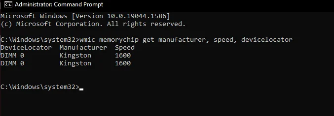

parang pwede pa din 2,400 but whichever is lower will be the ceiling, meaning di mo ma enjoy yung higher
check mo specs ng CPU kung anong limit nya sa RAM kung kakayanin sa 2400
kung supported then pwede 2400
kung hindi kaya meaning ung cpu mo naglilimit to 1600 speed kahit pa specs ng mobo kaya sa 2400
Kung bibili ka ng mas mataas sa cpu mo, pwede pa din yan pero ang magagamit mo lang dyan yong max ng cpu. Bottleneck ang tawag dyan.

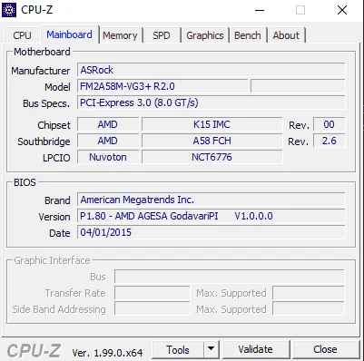

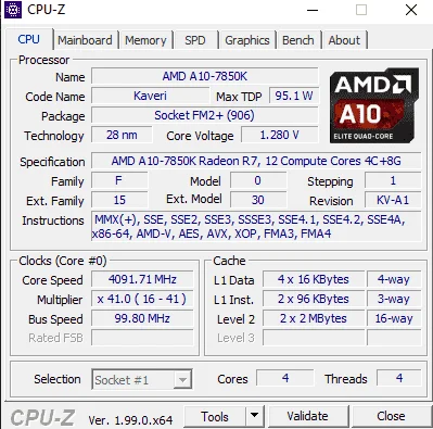

CPU ko mga bossing AMD a10-7850k, nisearch ko goods naman 2400, sapalagay nyo boss ano ram ang mas maganda
Wala siya sa list of supported RAM speed ng MOBO mo. 1333,1600,1800 lang sa hyperX. Pwedeng gumana pero baka magkaproblema ka later on.
