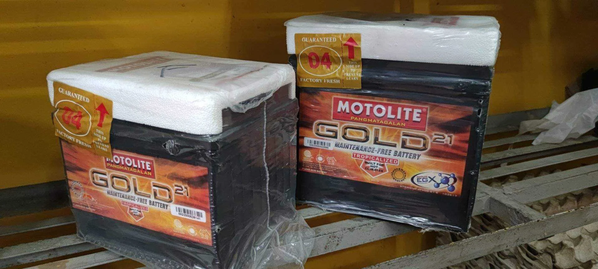

Ay mahal tlga sa shop. Dun ka sa mga autopart shops, pero price may vary din kasi sa lugar. Dito kasi sa amin, 9 plates na battery nasa 5800 lng maintenance free na
Cge boss sa susunod check ko sa autopart shops.. nagpalit nako ng battery baka magastos kopa yung pera..

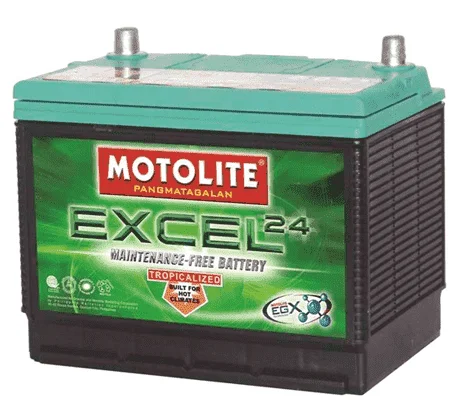

Hindi ako naka Hyundai pero nakagamit na ako ng different battery manufacturers some of it are Motolite, Panasonic and Amaron.
May kanya-kanya silang pro and cons like sa Motolite kahit saan ka ide-deliver nila sa iyo yung battery. Kaya kung tumirik oto mo sa daan tatawag lang sa motolite dadating sila. Sa Panasonic solid ang CS nila. Sa Amaron kahit saan ka pumunta meron at kapag magpapalit ka na malaki ang trade-in value.
Sa 3 batteries na yan mas trip ko yung Amaron kasi sa Motolite at Panasonic 2 years lang palit na agad. Sa Amaron mag 4 years ko na ginagamit ngayon hindi pa din magpalit (pero malapit na).
