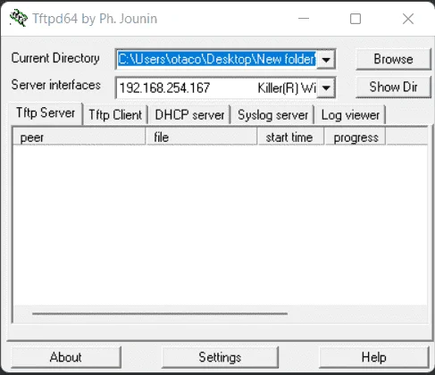

4. Open tftpd64.exe and setup na ganito:
Current directory: directory kung saan nyo nilagay ang dashboard file. Dito din masasave ang files na galing sa modem.
Server interfaces: piliin nyo ang wifi or lan na connected sa modem
5. Balik sa telnet, push and extract natin ang files papuntang modem.
Code:
cd /mnt/userdata/temp
tftp -g -r 2.10.web.tar.gz 192.168.254.167
#palitan nyo ang IP address ng IP add ng pc or laptop nyo
tar -xvzf 2.10.web.tar.gz -C /
#ibackup natin yung orig files papuntang PC
tftp -p -l orig.web.tar.gz 192.168.254.167
#optional - delete ang files sa modem
rm *.tar.gz
