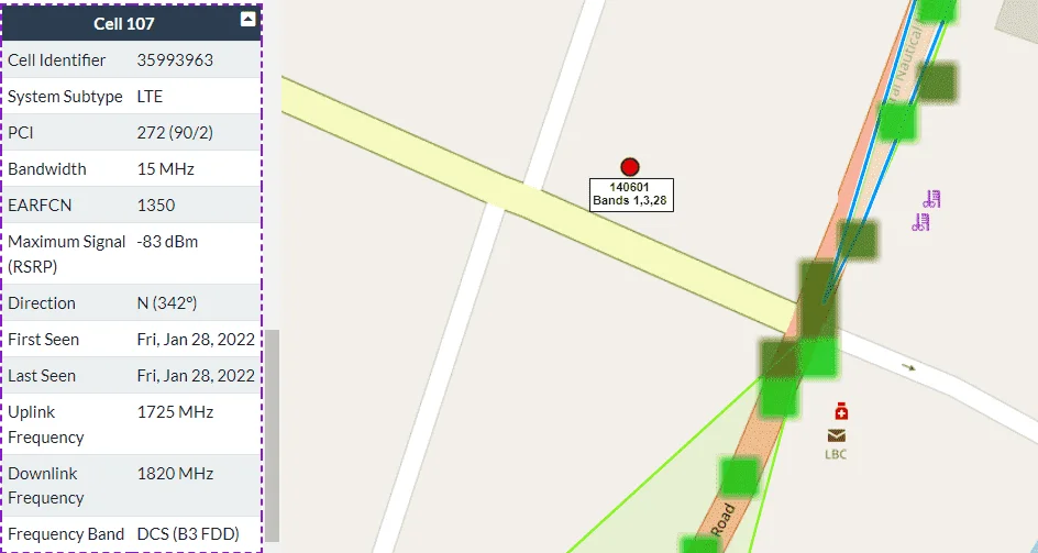

so mag cellmapper muna lods lods kuha dun ng pci at dl frequency at e calculate itong dl frequency?
oo lods .. yan lang gamit ko globe at home siya open line.
about sa cell mapper lods,
PCI=Cell Id
EARFCN=Frequency

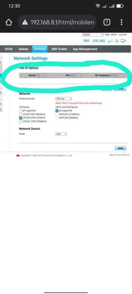

Boss pano malaman kong nka cell id lock naba ang modem?
Nag try ako kanina cellmapper kuha ng PCI at DL FREQUENCY then manual calculation DL FREQUENCY multiply by 10x. yung answer niya nilagay kuna dun sa modem.
Then ng device information ako sa modem hindi rin na change tulad ng nilagay ko sa cell id locking.

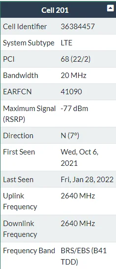

Di po need ng calculation sa cellmapper
Sa ZLT S10G ko ay ito ang CID
Sa CellMapper
Ito ang Cell Id locking
Check mo anong kaparehas nila
Conclusion:
EARFCN=Frequency
CID=PCI
Hindi ba sir bumabalik sa 0000 lahat?
slr, depende po kung di na abot sa inyo
for example:
pwede sakin is
41090/68 at 41090/236
if magtype ako doon
150/357 na sobrang layo, automatic babalik sa pinakamalapit na site
Additional note:
Sa cellmapper, last line may Band dyan(i.e, 41,28,3) kailangan kung anong band ginagamit mo yun ang iselect mo dahil paggumagamit ka band41 then band3 nitype mo, automatic na walang effect yung cell lock(same as non-cell locked).
Yung 000 na tinututoy mo i think yung CID yan, ang isang CID ay magkakaroon ng ibat ibang band. Meaning nun, same ang CID pero iba ang EARFCN at PCI.

Btw may feature ang cellmapper na macheck ang coverage
Diba ganito ang isang cell
press mo yan maging blue
Sa area niyan, magkakaroon ng mga boxes, press mo ang pinakamalapit sainyo.
Pagpress mo, automatic magpresent yan sa buong info ng Freq at EARFCN yan

Yan po tinotukoy ko pg mag set ko balik ba tlga yan sa 000 lahat?
