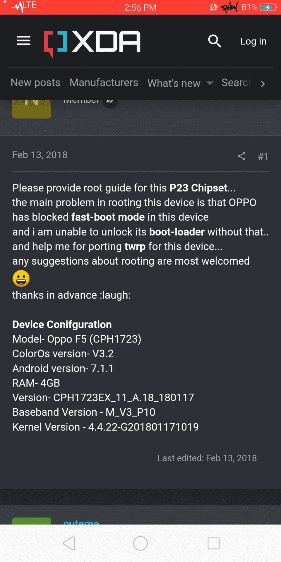

Napaka impossible po kase tong device po na to is helio p23 chipset naka block yung fastboot-mode kaya pahirapan yung pag unlock ng fasboot mode neto XDA na po nag sabi

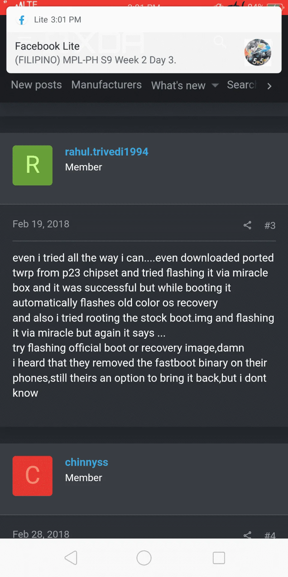

Kahit pa mag dl ka ng ported twrp xda dev. na po nag sabi.. wala parin

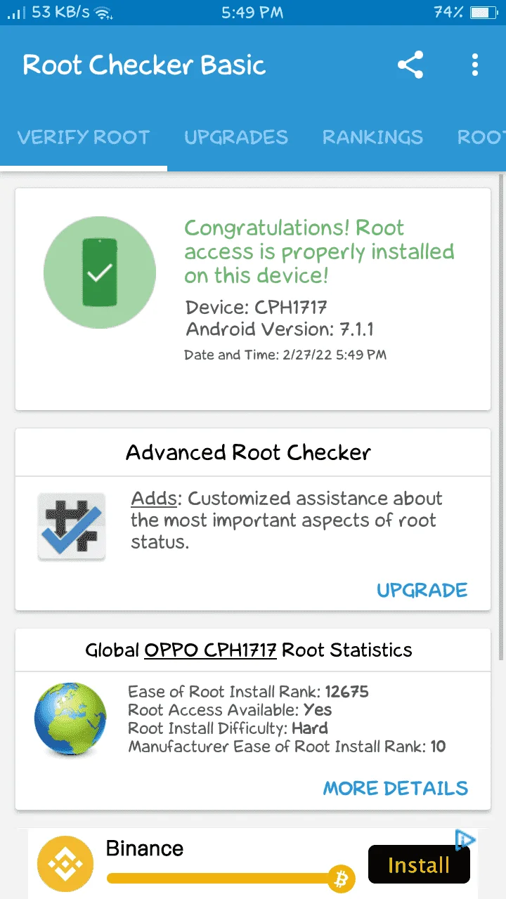

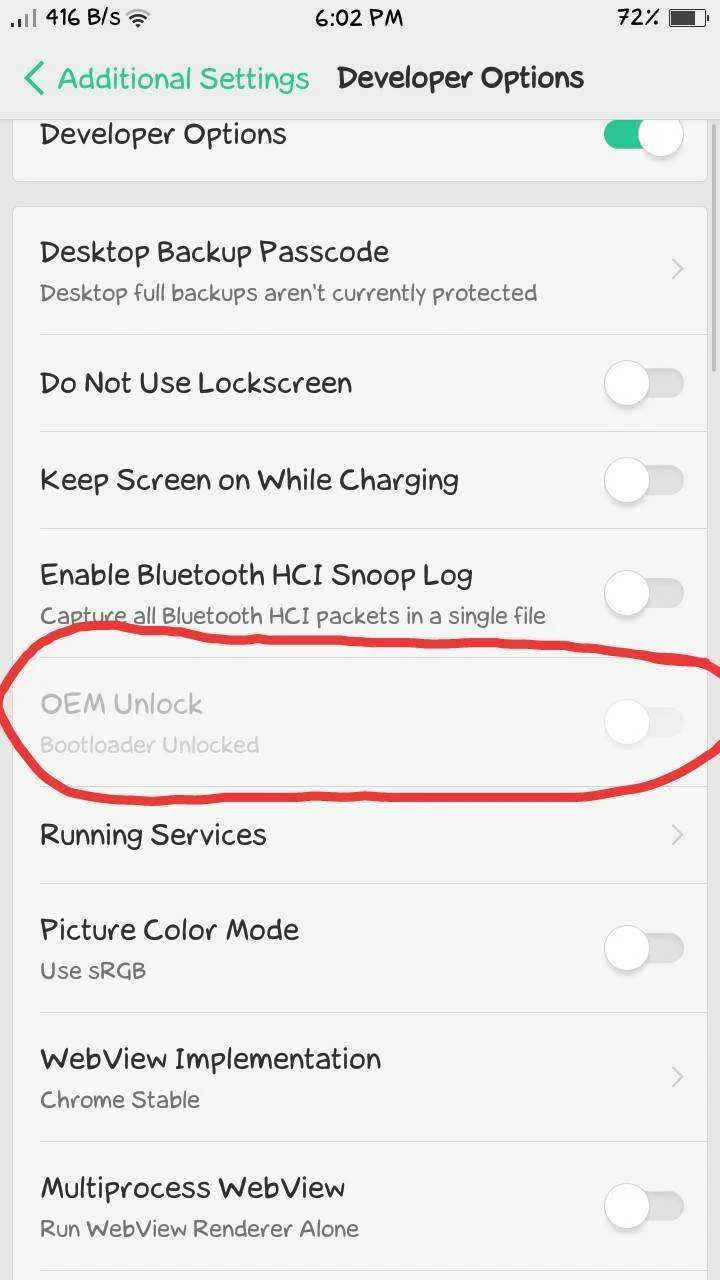

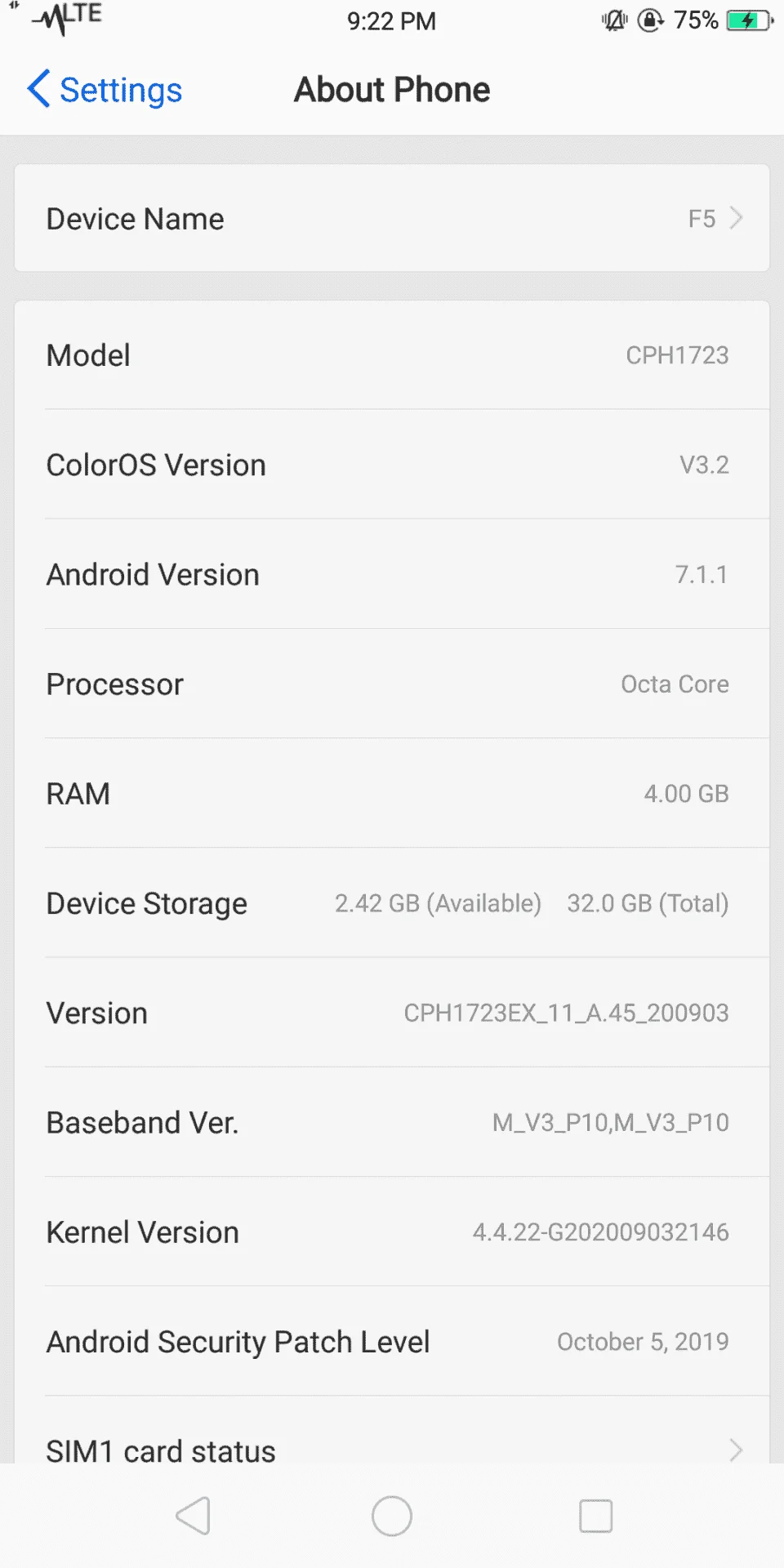

Sa isa kong device na oppo walang fastboot mode pero na unlock ko ang bootloader using mtk tools, see pictures below:)
Sa custom recovery nakailang R and D (trial and error) ako bago ko nakuha๐Ÿ™ƒ, matagal lang magboot sa twrp kaya nag Philztouch recovery ako.
Since may isa pa akong phone talagang nagtiyaga ako para maroot ang device na yan๐Ÿคฃ๐Ÿคฃ at naging successful naman

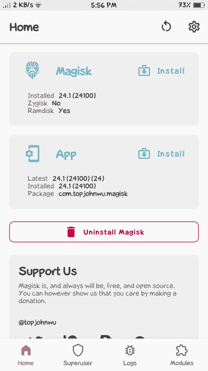

Need mo lang ng stock boot.img, ฯรกโ€ ch it using magisk then flash sa sp flash tool:)
View attachment 1837554View attachment 1837555
