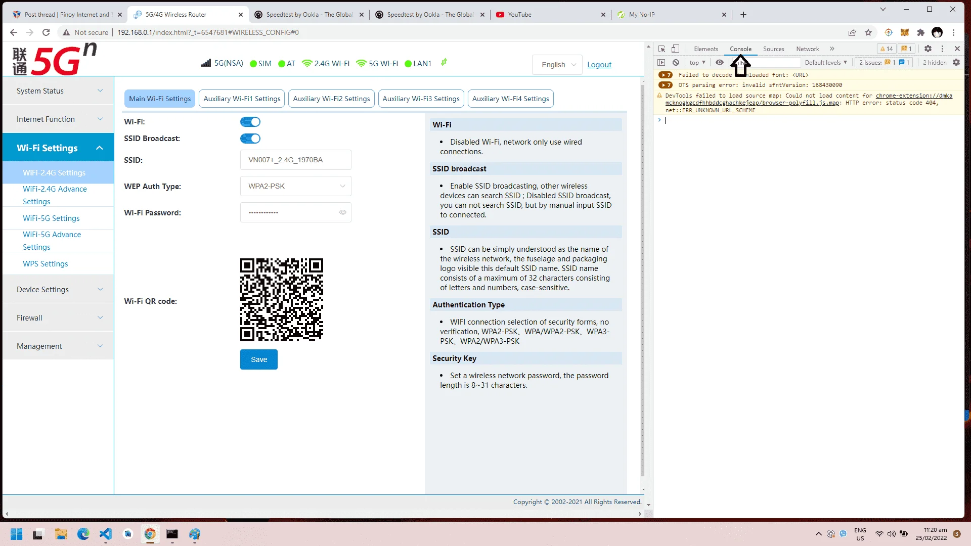

Step 2: Press F12 to open inspect Elements and go to Console. See the image below!

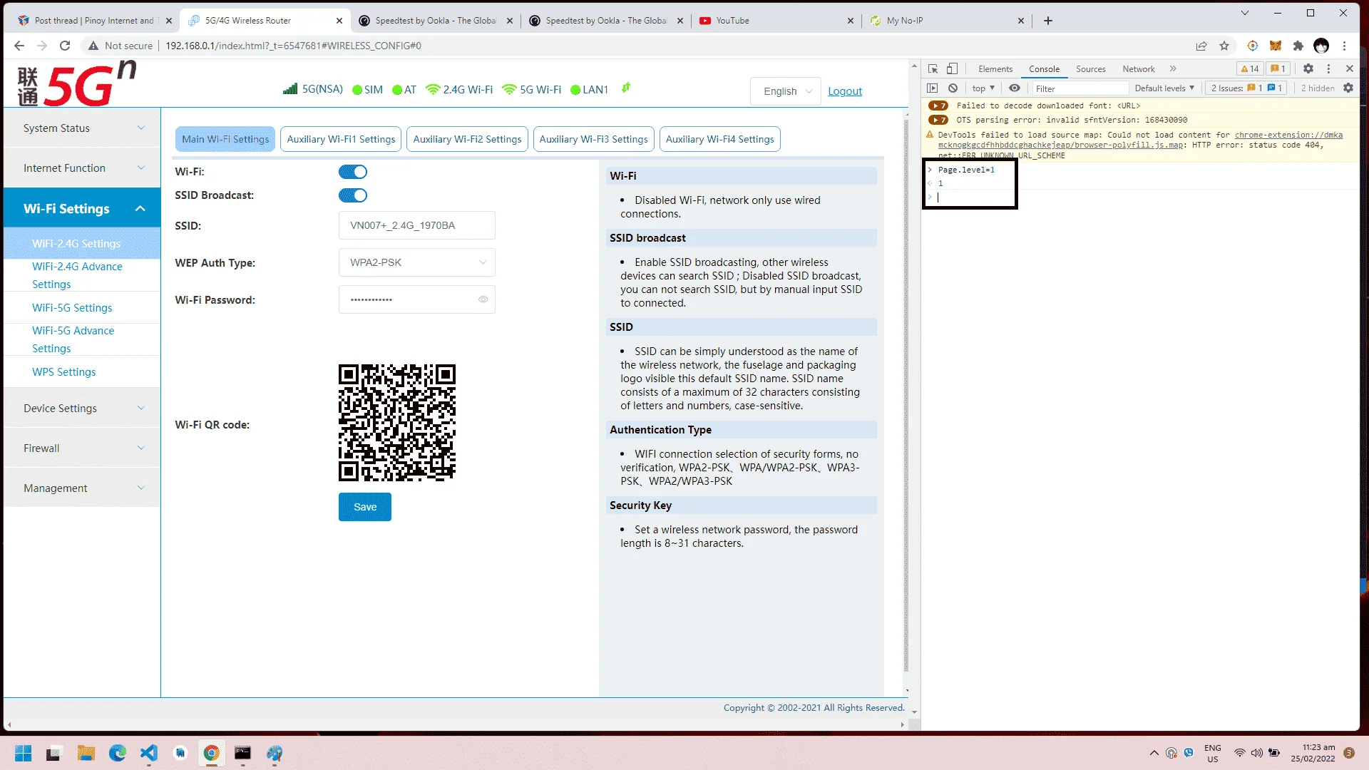

Step 3: Type "Page.level=1" and Enter. See the image below!
Congratulations you have access the hidden features of Unicom vn007/vn007+
Note: Do not refresh the browser. Pag nirefresh mo ulitin mo lang yung steps para maaccess mo ulit yung hidden features.

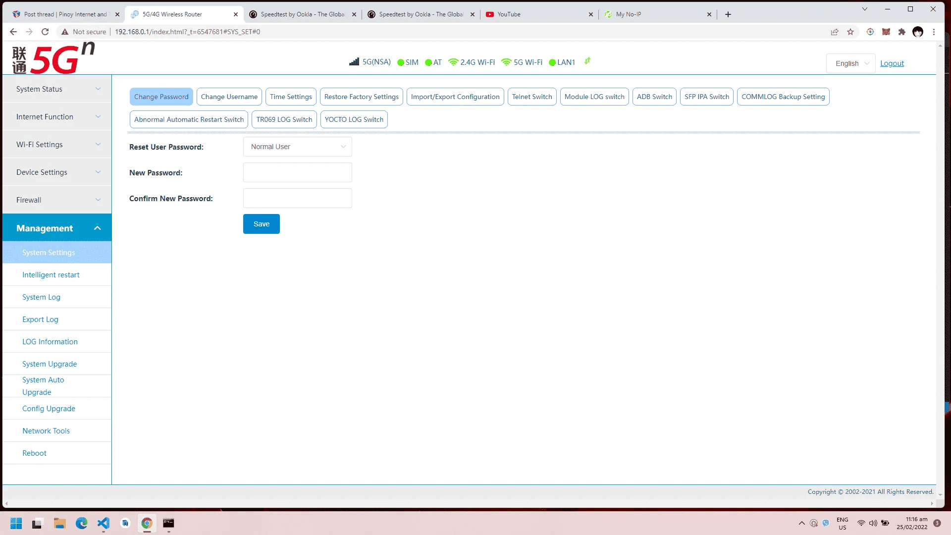

maraming salamat po sa tip lodi.. dahil dito sa hidden feature na nadiscover nyo eh nakita ko po ung abnormal Automatic Restart Switch.. ito na po kaya reason maliban sa overheting kaya bigla namamatay ang modem pagka na reach na nya ung temperature?

Sir paano po makagawa ng root+password using this "Page.Level=1", may nag remote po kasi ng pc ko, then ganto lang din ginawa niya, tapos di ko na nasundan
after mo mag Page.Level=1 punta ka management meron doon change username tapos piliin mo administrator account then input ka na new password para sa root :D

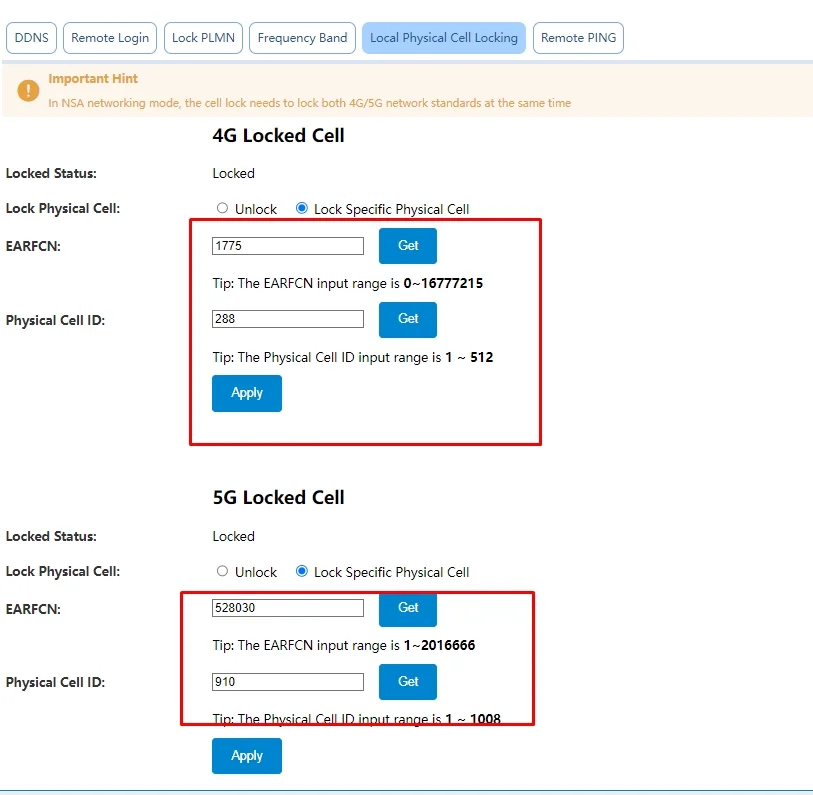

sa mga naka smart o tnt anu gamit nyo dyan? isa band lang kasi sakin nasasagap sa 5g ei band 41 din partner nya band 3 congested ei gusto ko sana palita ung 5G nya na earfcn
