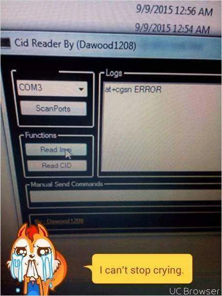

pero may mga nakita akong mga posts din na hindi sila maka USB mode, stuck lang sa BLUE MODE.
nafollow ko naman lahat ng instructions. wawa naman 936 ko

sinundot mu ba yung reser botton sa likod?????
same problem stock n sya s blue ind nrin magamit kc naka not inservice ang sim :( pag nag debrand bako s 936 kaya kya maibalik un s dati? na openline ko n un dati ehh mag admin lng ako pra mas maganda,

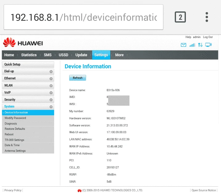

Ito share ko na rin dito ang south africa telkom firmware.
WARNING!
updated to version 21.313 ito, hindi na detected ang usb mode sa PC pero updated firmware means stable, bugless at optimized speed. After flashing, login sa web gui at restore defaults.

Screenshot:
