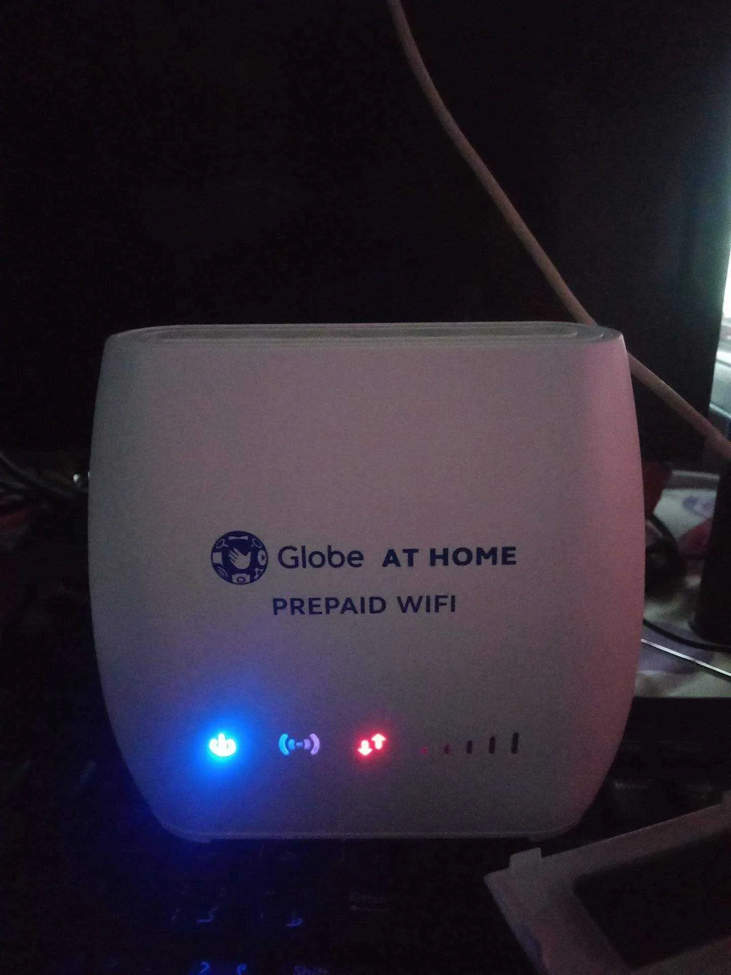

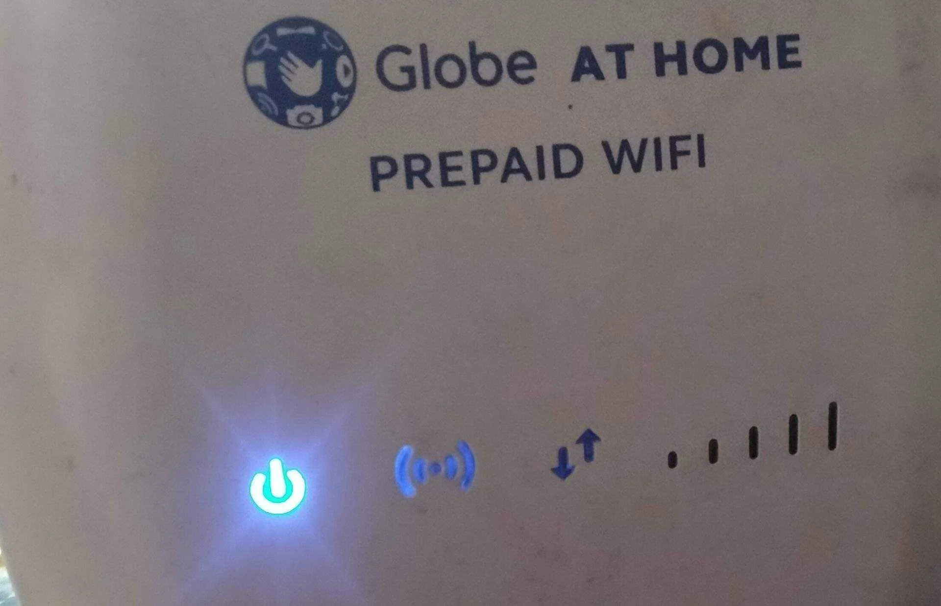

Hi po, nag openline po ako sa modem ko na globe at home zlt s10g 2.10.1 tas after sinunud ko lahat ng process sa YouTube, ndi na nagana modem ko. Yung power icon sa modem lang yung umiilaw supposed to be umiilaw den yung signal icon at data icon. Trinay ko den i reset pero no effect.
Pano poba to i fix? Badly need help for online classes. Thank you guys.

sa akin kasi lods noong nag openline ako...sa kalagitnaan ng process biglang nagbrown-out..ayun patay sindi..di na maaccess..nag static ip ako s desktop..nilagyan ko ng lan cable..patay sindi ang zlt ko..then nilagyan ko ng M2M cable..ayun di na nagpatay-sindi..led n lng umilaw..nireopenline ko uli same process...ayun pumasok..naging success buhay uli..
Power nlng ang naka ilaw.
M2M cable - usb male to male?
Then same procedure lng nag pag flash?
Psend po ng procedure. Thanks
