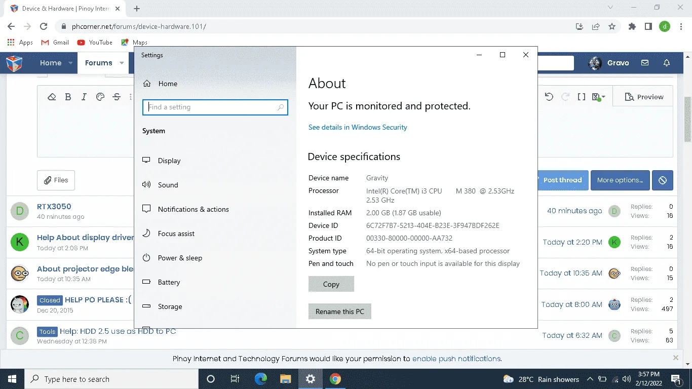

ano pa pong kulang or pwede madagdag para maging okay yung laptop
ASUS A42F po model

ram na muna paps unahin mo, mag additional ka ng ram na 2gb para bali 4gb ram na, pero tingnan mo muna if meron pang slot for another ram, kung wala na need mo po bumili ng mismong 4gb ram. More ram, the less lag yan, minimum ram ngayon kasi is 4gb ram, kung kaya mo po mag 8gb ram ka para iwas na talaga ram o kaya 16gb.
check mo din po if HDD yan nagamit mo na Hard drive, kung HDD po, if kaya pa, try mo po bumilig kahit 256gb SSD para mabilis ang performance mo
if Ram lng po ang kaya mo, change ka na lng po ng browser, para iwas na sa lag ang hang

may isang slot pa po ng ram at hdd lang po yung gamit ko, pwede na ba 2gb ram lang idagdag ko at 256 ssd?

Yes po, minimum po na ram is 4gb, 8gb ram is for minimum ram for gaming and the best is 16gb and up for high end
kung sa SSD po yes po, okay na okay po ang 256gb na ssd
Sakin nga Naka Intel Celeron n4100, 8GB RAM, 256GB SSD, Windows 10 at so far smooth naman at nakakapaglaro pa nga ng mga OLD games. Tips ko lang is Microsoft edge na browser lang gamitin mo. Bawasan mo animation, shadow at iba pa sa view advance settings. Huwag ka mag install ng mga third party na antivirus may built in naman na anti virus si w10. bawasan mo mga startup application sa system config yung need lang ang e enable mo. then remove mo mga bloatware apps na hindi mo naman ginagamit lalong lalo na kung naka w10 ka. then always clean temporary and junk files, enabled mo ung storage sense and last use uninstaller pag nag uninstall ka ng app.

oks ba na dagdagan ko lang ng 2gb ram?
